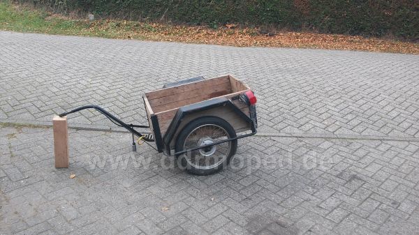

Moin,
Eigenbau ? Mal die Räder weg gedacht ... Der reine Rahmen und Holzaufbau. Ein bestimmter Typ oder ne Eigenkonstruktion ...
Gruß Björn

Sieht nach selbstgebautem Mopedanhänger (für Moped mit Lenkenendenblinker) aus.

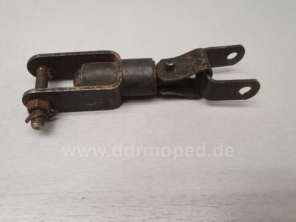

Moin...
Kann jemand sagen, wie diese Kupplung am Anhänger befestigt wurde?

ist einfach. Eine Seite an der Deichsel vom Fahrradanhänger und andere Seite an der Schraube der Sattelhöhenverstellung vom Fahrrad.

Schöner Klaufix im Originallack auch schon selten. Mach mal dünn Owatrol auf den Rost, das er so bleibt wie er jetzt ist.
Vorher mit feiner Stahlwolle den losen Lack und Rost sanft entfernen....
