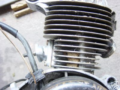

Hier mal ein bild von nem verkäufer bei ebay der zylinderflansch sieht irgendwie selber gebastelt aus

Nein das ist nicht selbergebastelt nur älteren Datums.
Diese Ausführung kam von 1964 bis 1967 in Schwalbe und Star zum Einsatz.

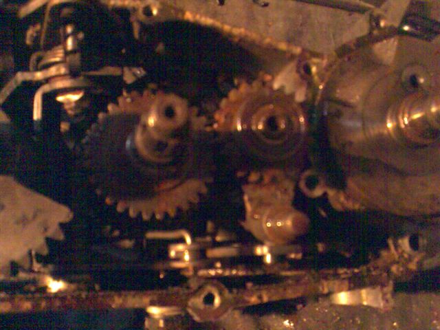

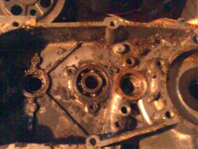

So OK
Der Motor ist jetzt in meinem Besitz hab ich bei hoyerswerda abgeholt(Navi schickte mich über Feldwege hmm.gif )
Na gut gleich zerlegt also zündung sah nicht mehr so gut aus kabel einfach abgeschnitten muss ich also neue dran machen
Dann Motorhälften getrennt und siehe da Rostdreck von scheunenlagerung ohmy.gif is aber halb so schlimm gleich alles gereinigt und wieder zusammengesetzt die schaltungsteile sind zeimlich angegriffen aber nicht durchgerostet zahnräder sind I.O.
Dann morgen gleich zum fachhändler ersatzteile holen
