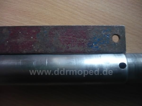

Ich hab mal den Messschieber auf die Tragrohre gelegt, bei einem ist es OK ,bei dem anderen ist es oben einseitig ein bischen eingelaufen. Ist das sehr schlimm oder kann man das so lassen. Toralf

Hallo Toralf,
ob das schlimm ist fragst du?
Wie sollen wir das vom lesen abschätzen können?
Manche schreiben ist schlimm andere sagen wieder es geht noch,aber wirklich einschätzen kann es ohne Bild sicher keiner so genau.
Ist genauso wenn ich schreibe,das Lager ist etwas verschlissen,geht es noch?
Setzt einfach mal ein Bild rein und wir können es besser einschätzen.
Mfg Sven

Es ist nur an dieser Stelle. Und es ist natürlich am unteren Ende.

QUOTE (MV-emme @ 24.11.2012, 12:50)
Moin Toralf,
ich finde ja so sah es bei mir auch aus. Du kannst es natürlich so zusammenkloppen aber das Tragrohr wird in der oberen Gleitbuchse entweder klemmen oder klappern hmm.gif egal wie Du es machst es wird Mist sad.gif das sind locker 2/10tel ohmy.gif
schönen Gruß von der Küste
Tony

Danke Tony, dann werde ich es abdrehen lassen. Ich werde sie in eine Dreherei bringen. Muss dabei etwas besonderes beachtet werden? Und passen dann die Führungsbuchsen die es auf dem Markt gibt oder muss ich mir auch welche mit Übermass anfertigen lassen? Gruß Toralf

Toralf, laß die in der Dreherei abdrehen (aber nur das Nötigste damit die Dichtringe noch passen) und fein polieren und vor allem gib die alten Gleitbuchsen als Muster (Außendurchmesser und Form!) ab und laß Dir 2 neue Buchsen aus Pertinax drehen die zu dem neuen Tauchrohrmaß passen. Sag denen das soll "saugend" sein wink.gif i.d.R. ist das sogar günstiger als welche im I net kaufen und ausreiben lassen cool.gif
Die Tauchrohre müssen allerdings auf der ganzen Gleitfläche abgedreht werden. Außerdem mußt Du bei der Montage drauf achten, dass Du die oberen Gleitbuchsen vor dem Zusammenstecken von unten her auf die Tragrohre steckst weil von oben werden die nicht mehr drauf passen weil sie innen enger sind wink.gif
