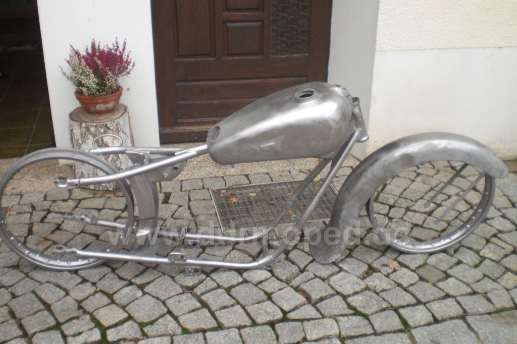

Hallo Sven,
die Motornummer ist die 161574#, die Nr. des dazugehörigen Getriebes ist die 574#.
Ich bin gespannt was du raus findest!?

Hallo quietscher1204,
da bist du ja schon gut vorrangekommen mit deiner BK!
Jetzt aber zu den fakten die ich für dich rausgefunden habe.
-Deine BK ist vom Juni 1956
-Es ist noch ein 15 PS Motor
-dein Motor ist der Originalmotor
-Die Zündkabeldurchführung ist richtig bei dir ,wurde 2300 Motoren vorher geändert
-Der Motor ist bei dir schon ohne Zylinderkopfdichtung
-Deine Bremsen sind kein Stahlblech mehr sondern schon Aluguß
so,daß wars,
alle angaben sind zu 100% genau und keine vermutungen.
Ich hoffe ich konnte die etwas helfen
