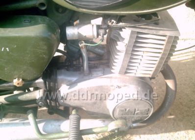

Kann am Motor nicht das Kabel am Gehäuse sehen und das Zündkabel ist auch nicht abgeschiermt.

zwar schlechtes bild , aber warum ist bei dem NVA Motor ein "Schutz" ums kabel ?
Sieht mir völlig anders aus wie der oben gezeigte !`?
Sorry für die blöden Fragen...
Zündspule ist doch dann hier auch völlig falsch angeschlossen oder ?
Motor aber NVA !?

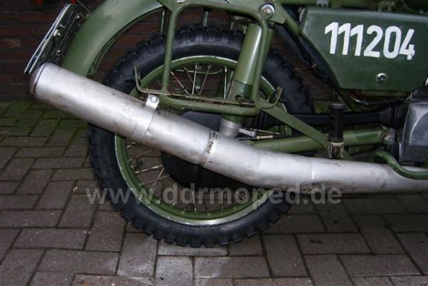

Na die Zündspule musst du nur in den Batteriekasten mit verstauen und das Geschirmte Zündkabel fehlt an deinem Objekt der Begirde wink.gif
Hat deine TS auch noch am Lenker eine Schalter, der sollte dem Blinkerschalter ähnlich sehen _uhm.gif Nennt sich Blinkertodschalter smile.gif
Das Rücklicht sind nach ETZ 120 mm aus. Einen originalen NVA TS Auspuff zu bekommen (der ist 2x geknickt) und Teuer wird der auch noch ohmy.gif
Auf dem Bild ist das zwar eine ETZ, aber mit TS Auspuff.

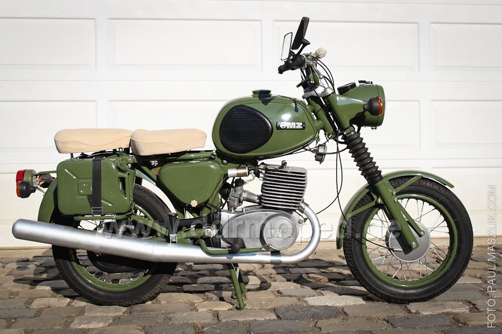

Hallo
Ja die erste Maschine ist ja wie von euch schon gesagt bastelei. Maschine Nr. 2 wurde mir auch noch angeboten für 1300€ mit original NVA Papieren von 1979 erstzulassung und tüv bis 2014
Was mir noch aufgefallen ist, der Seidenständer ist für den Otto Nornalverbraucher.
Da gehört ein Krähenfuß ran.
Schau mal hier
http://thumbs2.ebaystatic.com/m/mlnrarwZPF...9uv0ylQ/140.jpg
Krähenfuß, 100 mm Rücklicht - wird dich ca. 50 € kosten.
Der Regulierstab mit Halter sollte bie 30 € liegen.
Gruß Svid (Thomas)
