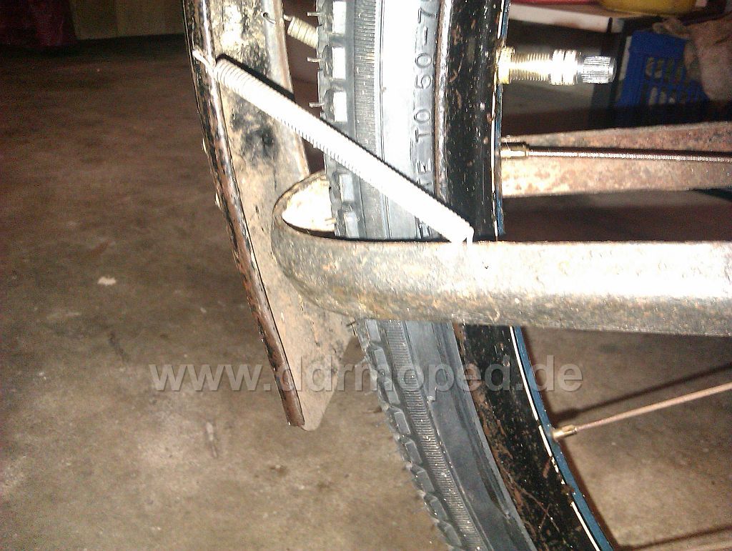

Jetzt schleift die Strebe auch nicht mehr im Schutzblech, ich denke die kleinen Löchlein sind vertretbar und fallen auch nicht auf.
Eine Strebe zurechtzubiegen die um die Schwinge und an die alte Gabelhalterung geht die ja fest ist, würde nicht schön aussehen, ich denke die Lösung passt einfach zum Gesammtbild.

Im ganzen, sieht es einfach toll aus und ist eben was individuelles, auch wenn ich dieses doch recht seltene Rad etwas verbastle. Aber es ist ja nichts zerstöhrt und mann kann ja alles wieder rückbauen.

Das ärgerliche bei diesen Federungen ist ja leider, daß die Stempelbremse so richtig nicht mehr eingesetzt werden kann, oder?
Wie ändert sich eigentlich das Lauf- und Lenkverhalten mit dieser Federung?
Geschrieben am: 19.11.2012, 21:46
Die Stempelbremse muss nur etwas , bzw der Hebel etwas weiter rausgeschoben werden. Funktionieren tut sie nach wie vor sehr gut, man muss aber den Federweg berücksichtigen, sonst bremst es ja wenn man einfedert. Also stören tut da nichts, man kann ja auch den Lenker in der Höhe verstellen und verlängert ja dann auch das Bremsgestänge mit.
Geschrieben am: 19.11.2012, 21:58
Wenn das Rad auf dem Seitenständer steht liegt das Rad fast an der Gabel an, aber durch die Belastung wenn man draufsitzt, richtet sich das Rad wieder aus, beide Federn sind noch gleichmäßig stark, im großen und ganzen eiert es eigentlich nicht umher, ist änlich wie beim SR1, der hat die gleiche Federung aber nur Gummipuffer, das eiert dann schon etwas auch in Kurven mekrt man es.
Ich mus mal im Gelände fahren und schauen wie es sich macht. Scheint aber besser zu sein als die DDR Zubehör Federn für die MAW und Steppke Himofahrräder, die haben Zugfedern und das ist ein furchtbares geeiere, dagegen ist diese Federung hier weitaus stabiler.
Geschrieben am: 19.11.2012, 22:04
Ich denke der Vorteil liegt hierin, das sich alles in alle Richtungen bewegen kann, anders als bei Federbeinen, die die Bewegung auf die Vertikale begrenzen, ist so auch Kurventauglicher denke ich.
Alles andere kann ich nicht beurteilen ich bin ja kein Ingeneur.
