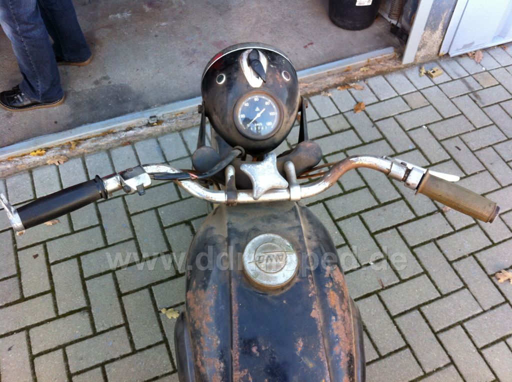

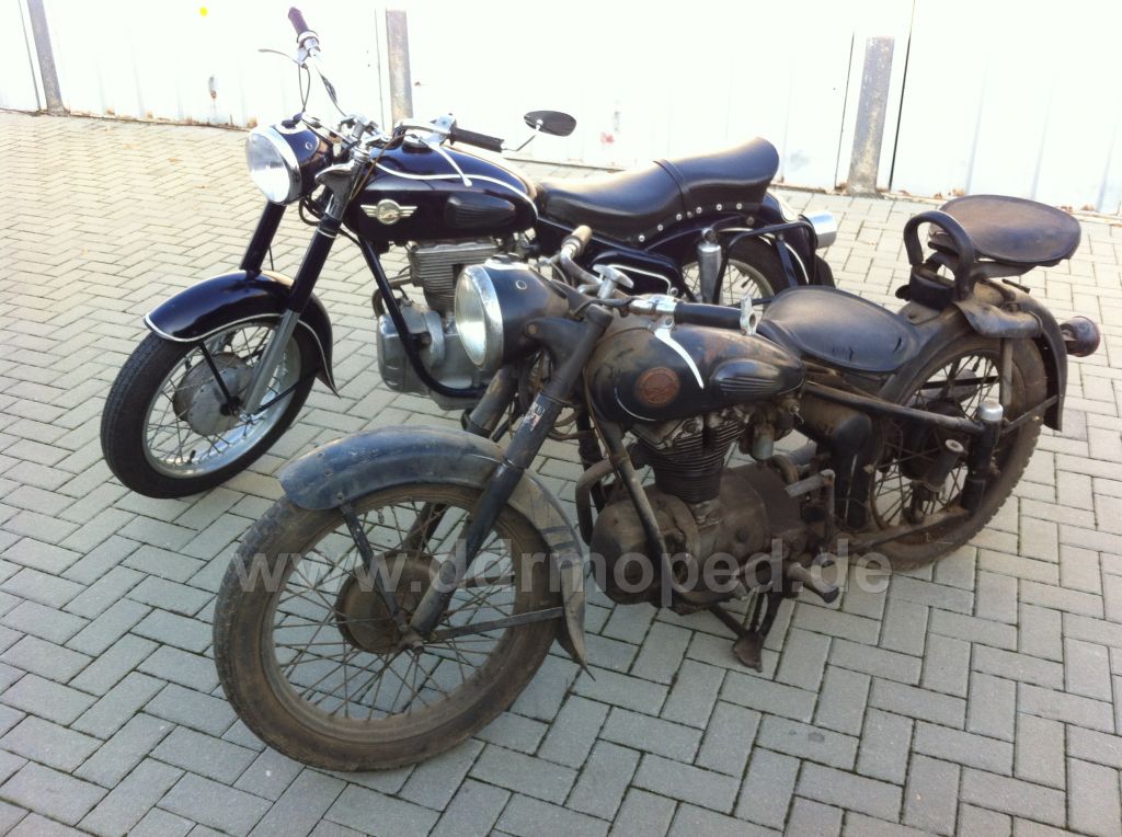

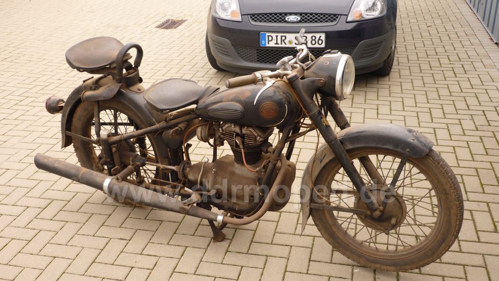

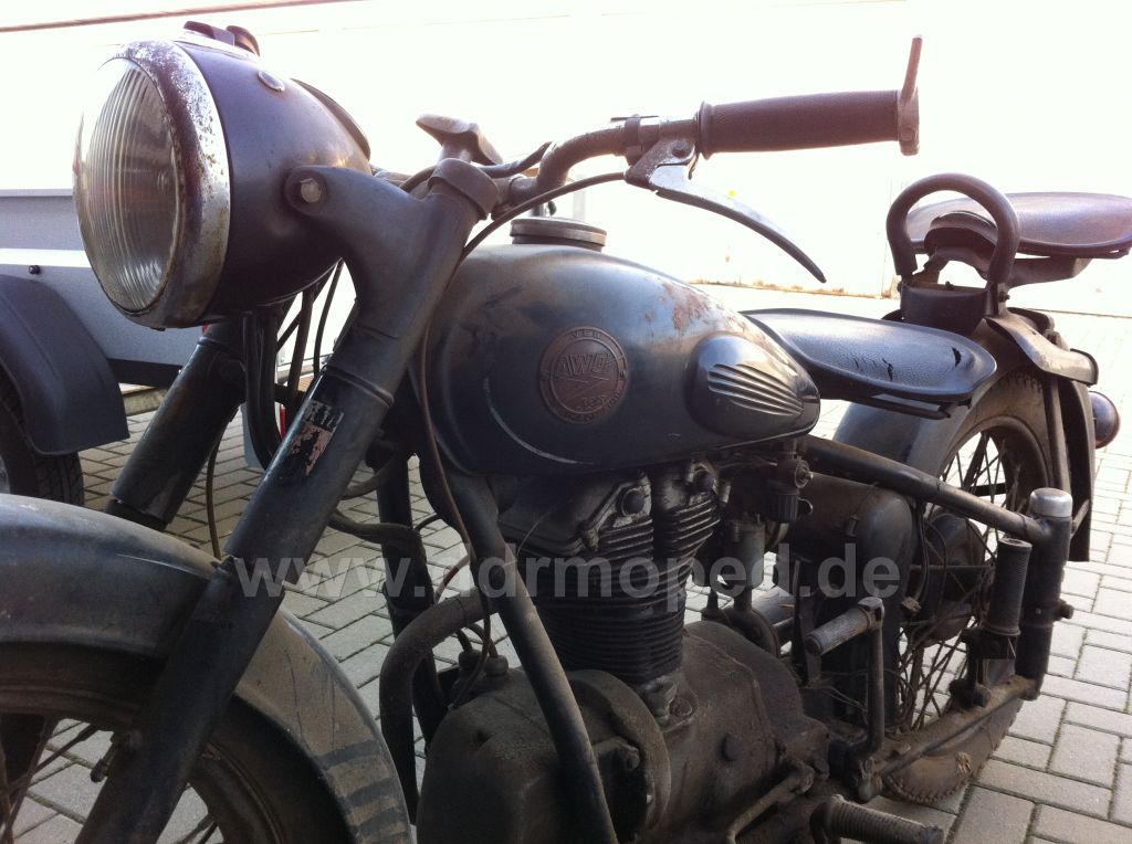

wie einige von euch sicher in der Quasselecke gelesen haben, bin ich seit ein paar Tagen stolzer Besitzer der AWO meines vor 2 Jahren verstorbenen Opa´s.
Ich habe bereits vor 5 Jahren den Simson Pedal-Spatz von ihm bekommen, welchen ich liebevoll im laufe der letzten Jahre restauriert habe.
Nun hat er mir so zu sagen postum seine AWO "anvertraut".
Wie ich bei der ersten Begutachtung nach dem Eintreffen bei mir Daheim schon bemerkt habe sind einige Teile nachträglich montiert wurden und gehören nicht wirklich an die AWO Bj. 1955. (Auspuffanlage, Rücklicht, Felgenvertstärkung im Hinterrad, ...)
Ich möchte die AWO gerne in ihrem jetztigen Zustand belassen, putzen natürlich, den Motor instandsetzen, und den Lack mit Owatrol behandeln. TÜV relevante Teile erneuern und Komforteile beschaffen (Satteldecken, Griffe, etc.)
Hier mal ein Paar Bilder:
