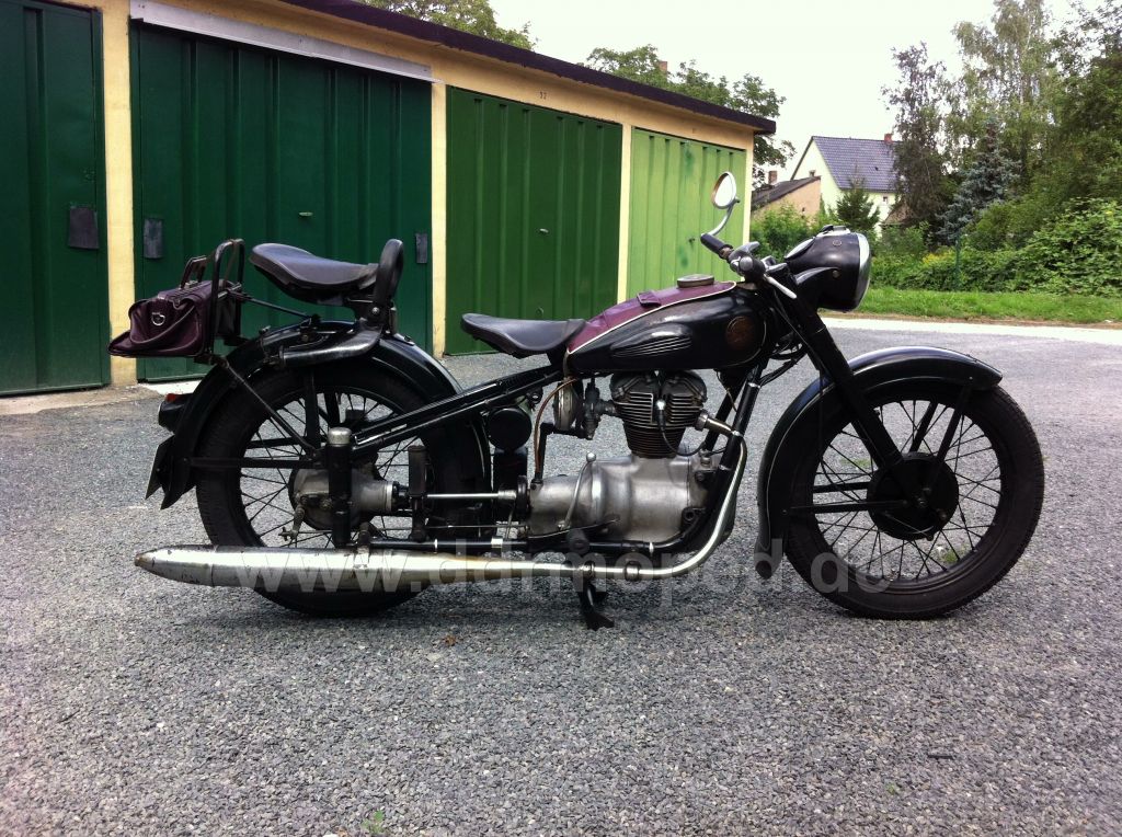

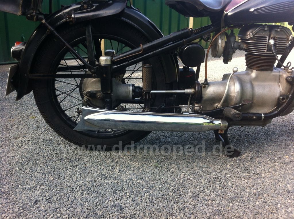

Mal ein paar aktuelle Bilder...
Mit neuem, altem Patina Auspuff.

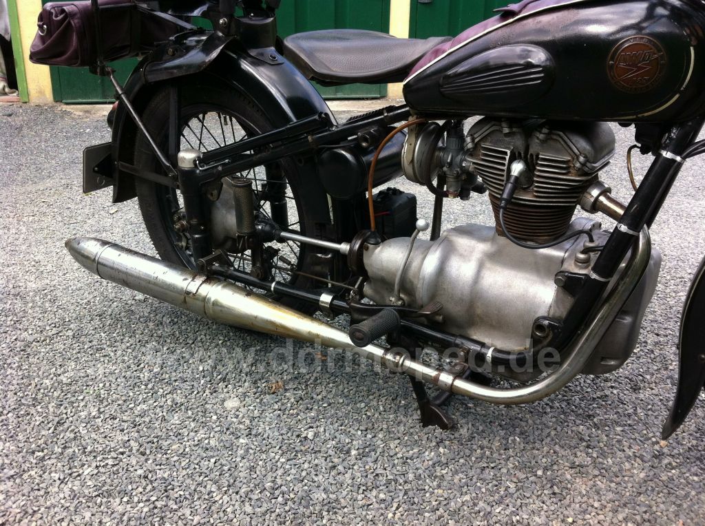

Pedalritter
Geschrieben am: 28.08.2013, 13:36
Beiträge: 1690
Mitgliedsnummer.: 2885
Mitglied seit: 02.12.2009
Die DDR Motorsportplakette hat auch ihren Platz gefunden.
kradschütze
Geschrieben am: 28.08.2013, 20:15
Beiträge: 1479
Mitgliedsnummer.: 6158
Mitglied seit: 27.01.2013
Wenn Du Dir jetzt noch einen richtigen Kerzenstecker besorgst, ist das Teil perfekt. Gute Arbeit!
Sven
Gruß, Sven
Pedalritter
Geschrieben am: 28.08.2013, 20:19
Beiträge: 1690
Und ja, der Nachbau Kerzenstecker ermm.gif ... Ist noch vom Zündungsprobleme ausklamüsern dran. So nach und nach gibt's was...

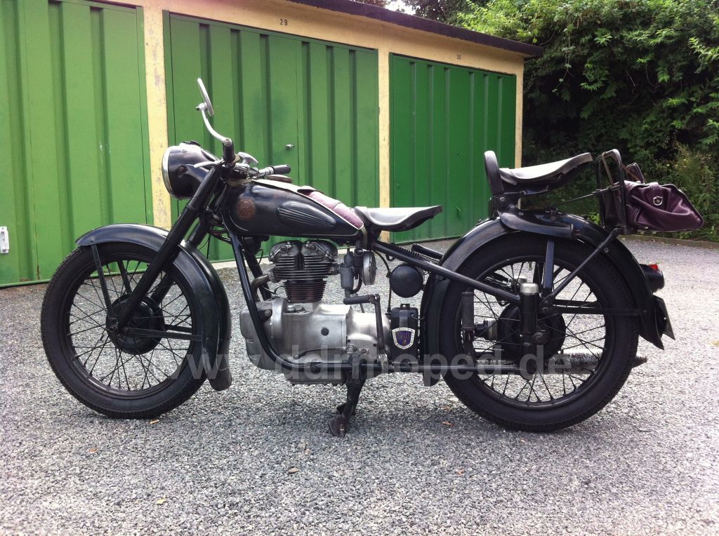

Pedalritter
Geschrieben am: 10.09.2013, 20:01
Beiträge: 1690
Soooo, die Pumpe in original und ne neue Tüte. Jetzt noch auf nen 40'er Krümmer hoffen und dann wird der Magnet überholt. Hoffentlich noch in diesem Jahr. cool.gif
