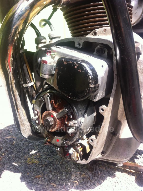

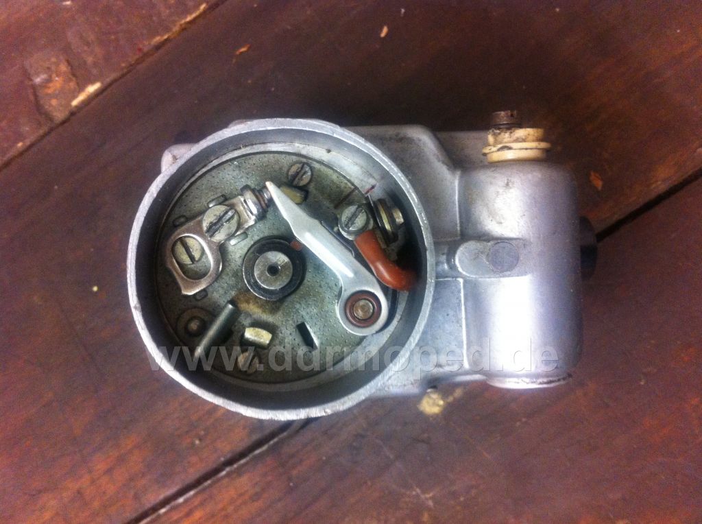

Pedalritter
Geschrieben am: 16.08.2015, 17:24
Beiträge: 1690
Mitgliedsnummer.: 2885
Mitglied seit: 02.12.2009
Bilder für Thorsten...
