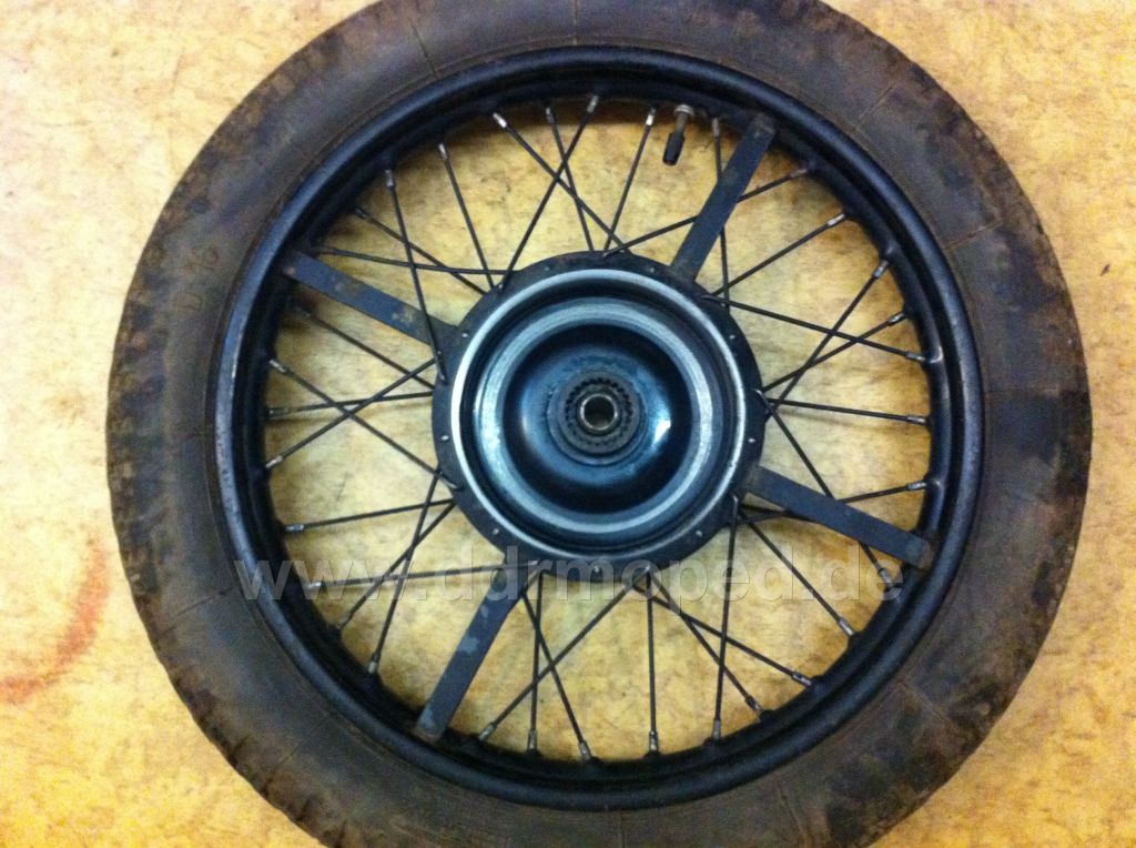

Alsooooo, ich hab mich heute mal kurz mit der AWO beschäftigen können.
Beim ausgebauten Hinterrad sind 4 Streben eingeschweißt. Vermutlich zum Versteifen für den Feldeinsatz. (Wenn mich jemand berichtigen kann, dann gerne!!)
Diese werde ich wohl entfernen müssen. Ebenso fehlt eine Speiche.
Ich würde gern versuchen, dass Rad mit den originalen Speichen zu erhalten. Eben nur die Streben entfernen und eine Speiche ersetzen.
Wie würdet ihr die ganze Sache handhaben?

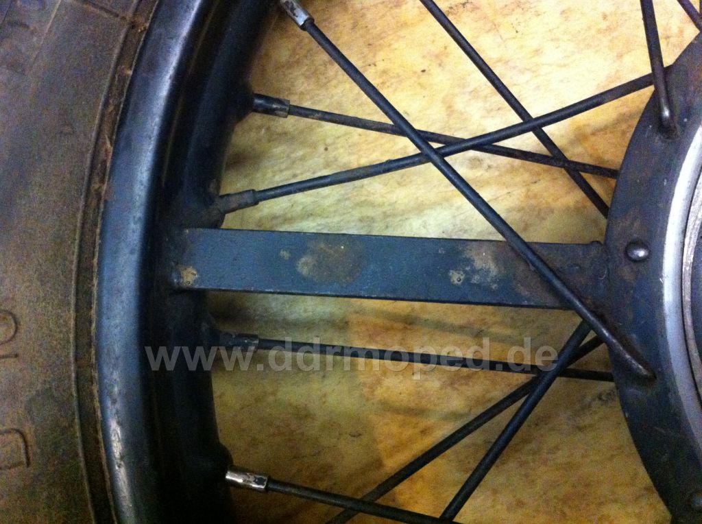

Hier nochmal im Detail!

Zu dem Rad kann ich dir nur raten die Speichen auszubauen.sonst wirst du mit den Strebenraustrennen zu keinem vernünftigen ergebnis kommen.
Das wäre eine frimelei ohne ende!
Ohne Speichen kannst du auch die Nabe und Felge gut von den Strebenresten befreien.Kannst die Speichen ja am schluss wieder reinschrauben.
Mfg Sven

Ich wollte auf alle Fälle die betroffenen Speichen raus bauen welche direkt an den Streben liegen. Nur fehlt mir dann immer noch eine originale Speiche zum ersetzen.

An meinem Vater seiner EMW mit Seitenwagen, kam es oft vor das Speichen gelockert waren oder gebrochen sind, da sind wir nebenan in die Schmiede zum Alten Heyer, da wurden Vier bis Sechs Flacheisen, ich glaube 5x 20 eingeschweißt und schon war Ruhe..

Hey Oswald. Also denkst du auch, dass es sich dabei ausschließlich um Verstrebungen handelt welche aus Gründen der Belastbarkeit eingeschweißt worden!? Mein Opa war Landwirt mit großem Hof, da musste die AWO hart ran laugh.gif
Also werde ich die Streben heraus trennen und versuchen eine einzelne Speiche auf zu treiben um das Rad schließlich wieder zu zentrieren. (Soweit die Theorie)

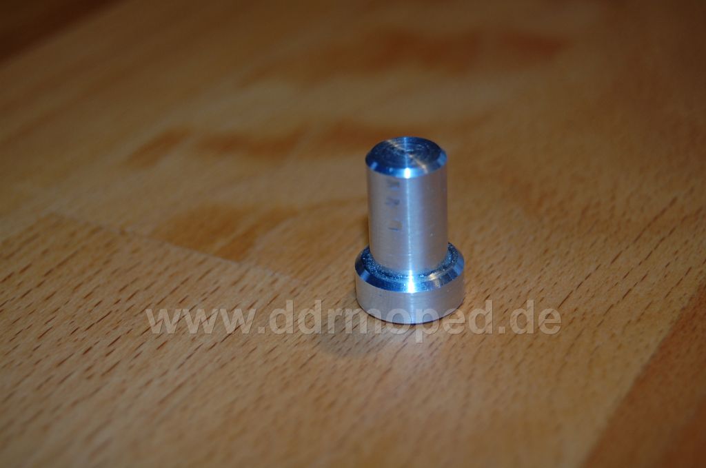

hier der Adapter für die Nachbaupumpe ...
