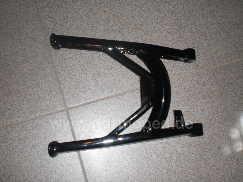

Wolfgang mal wieder. Ich hatte bis jetzt etwas Stillstand mit meinem Projekt bzw. konnte ich nur Kleinigkeiten vollbringen. Elektrik ist fertig und das ganze mit der Gel-Batterie. Funktioniert soweit. Also Licht, Lampen und Schaltkasten. Ob die LiMa funktioniert sehen wir wenn der Motor zusammen ist. Was mich auch zu meiner Frage bringt. Ich bin gerade dabei ihn zusammen zu machen und mir fiel auf, dass die Welle für den Ganganzeiger einfach so im Gehäuse steckt. Zumindest war das bei mir so. Jetzt habe ich gesehen, dass in der Welle drei Nuten sind und ich frage mich, ob da irgend ein Gummi rein gehört. Wenn nicht würde ja sonst das Motorenöl auslaufen. Oder liege ich falsch?? Könnt ihr mir helfen. Wie war das bei euch???
Gruss Wolfgang
wolfgang81
Geschrieben am: 24.02.2013, 19:53
Beiträge: 46
Mitgliedsnummer.: 6018
Mitglied seit: 21.11.2012
Hallo Wolle
Ich hatte ja versprochen mal ein Bild vom restaurierten Hauptständer einzustellen. Hier ist es. War ein bischen Arbeit. Aber nun sieht er aus wie neu und wird diese Woche montiert. Danke nochmal dafür.
Gruss Wolfgang
