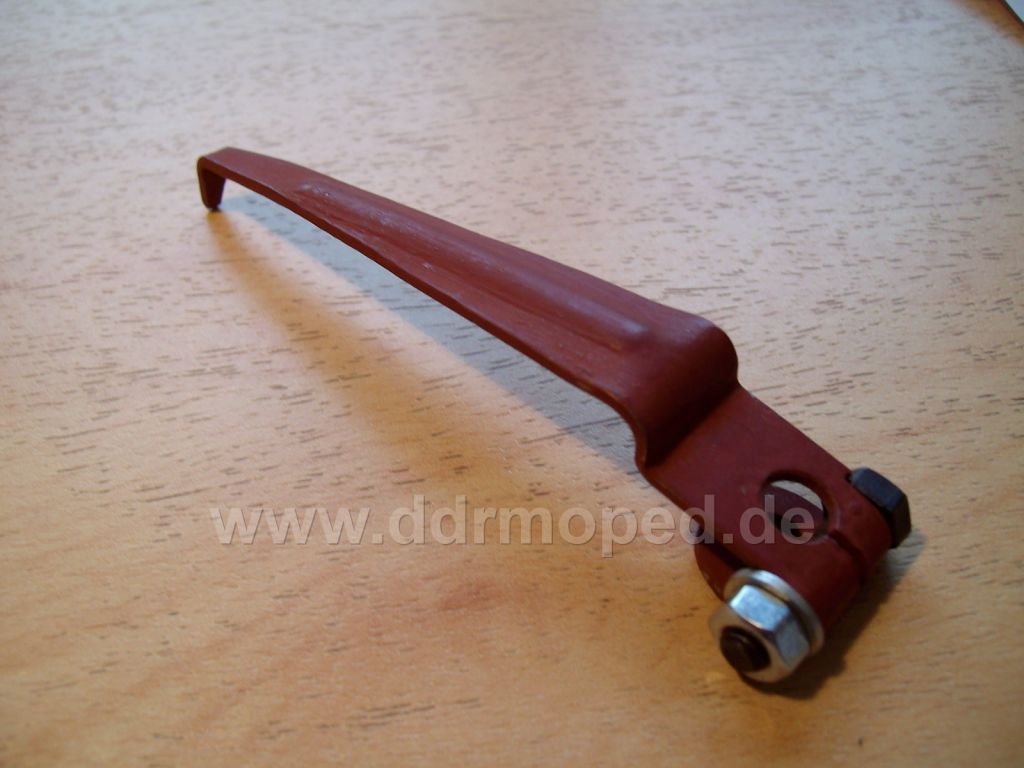

Nachbauhebel für die /0 habe ich noch nicht gesehen. Suchst Du was?
Die Ganganzeiger sehen so aus, Repro. Ich mach die selber. Kann Dir einen mitmachen,
muß für meinen Bruder sowieso einen bauen.

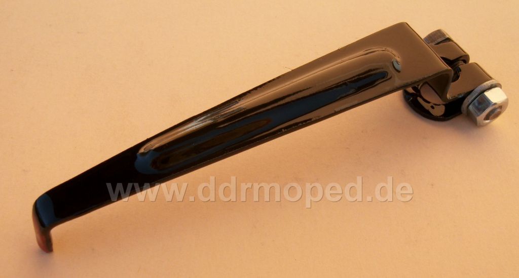

Und hier der Ganganzeiger:

Hallo @Wolfgang81,
Dein Ganganzeiger.
Wolfgang

Genial. Sieht super aus. Klasse Arbeit!

Hallo Wolle
Der Ganganzeiger ist heil angekommen und ich habe ihn gleich montiert. Passt super und ist sauber nachgefertigt. Ich will behaupten er wäre nicht vom Original zu unterscheiden. Danke nochmal. Ich werde bald wieder ein paar Fotos von der fortschreitenden Restauration einstellen. Aber zwischendurch habe ich bestimmt noch ein paar Fragen in die Runde.

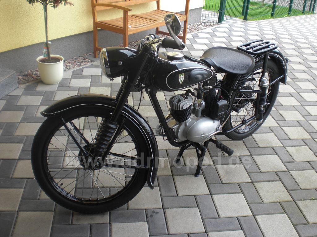

Hallo an die 125/0 Gemeinde
Ich habe jetzt meine Rt so weit, dass ich sie mal beim TÜV vorstellen will. Ich habe auch mal zwei Bilder dazu gemacht. Das das ein oder andere nocht nicht ganz original ist weiß ich auch. Hier zum Beispiel die Armaturen oder das Lampenglas und Spulenkastendeckel. Aber vielleicht bekomme ich ja mal was im Laufe der Zeit. Das Einzige was mir noch Kopfschmerzen macht, ist die Kupplung. Wenn ich fahre und rückartig Gas gebe rutscht sie etwas. Gebe ich langsam Gas funktioniert es tadelos. Ich vermute die Federn die die Kupplung zusammenpressen sind ermüdet. Oder vielleicht liegt es an den alten Kupplungsscheiben. Hat jemand Erfahrung oder kann mir weiterhelfen??????
Aber hier erst einmal die Bilder.

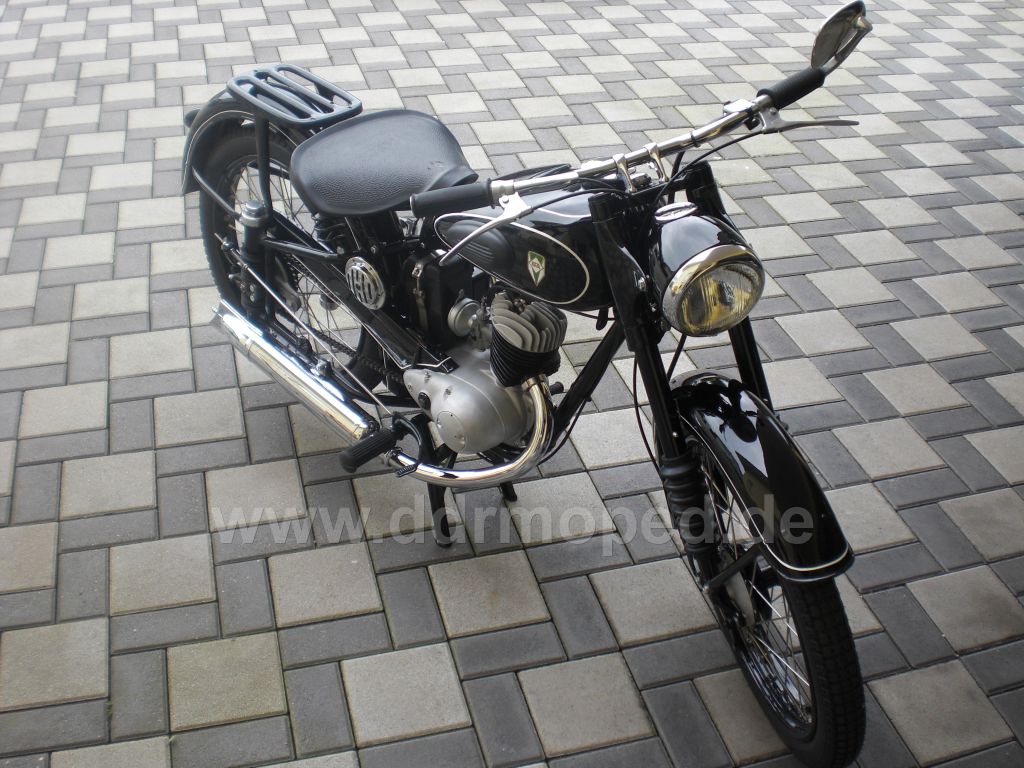

wolfgang81
Geschrieben am: 04.06.2013, 18:07
Beiträge: 46
Mitgliedsnummer.: 6018
Mitglied seit: 21.11.2012
hier Nr. 2
