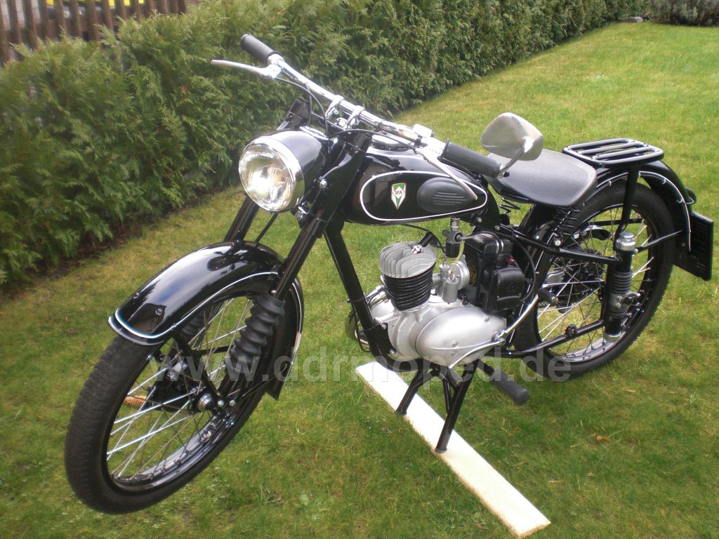

Hallo
Es hat mal wieder länger gedauert. Aber so ist das mit dem Hobby. Kaum Zeit dafür. Ich will hier nochmal die Bilder einer fast fertigen RT 125-0 einstellen. Es sind noch ein paar Fehlteile zu ergänzen aber großteils ist sie fertig.
Ich konnte in den letzten Wochen noch einen Spulenkastendeckel ergattern und auch die Armaturen sind nun die Richtigen.
Was feht nun noch:
- die Hupe wird gerade noch bearbeitet (im Moment ein Nachbau verbaut)
- Kabelhalter Bremslichtkabel
- Streuscheibe Lampe (im Moment das Nachfolgemodell verbaut)
- Tachometer wird gerade noch bearbeitet (im Moment das Nachfolgemodell verbaut)
- Schellen Faltbälge
Ebenso sind noch in der Bearbeitung, der Sozius und die Fußrasten.
Ich möchte mich bei allen bedanken die mir hier Tipps und Anregungen gegeben haben. Sogar mancher das ein oder andere Fehlteil. Danke Wolle
Für den Fall das jemand im Laufe der Zeit eines der Fehlteile übrig hat, so soll er mich bitte kontaktieren. Ein paar Tauschteile habe ich nun auch.
Aber hier die Bilder:

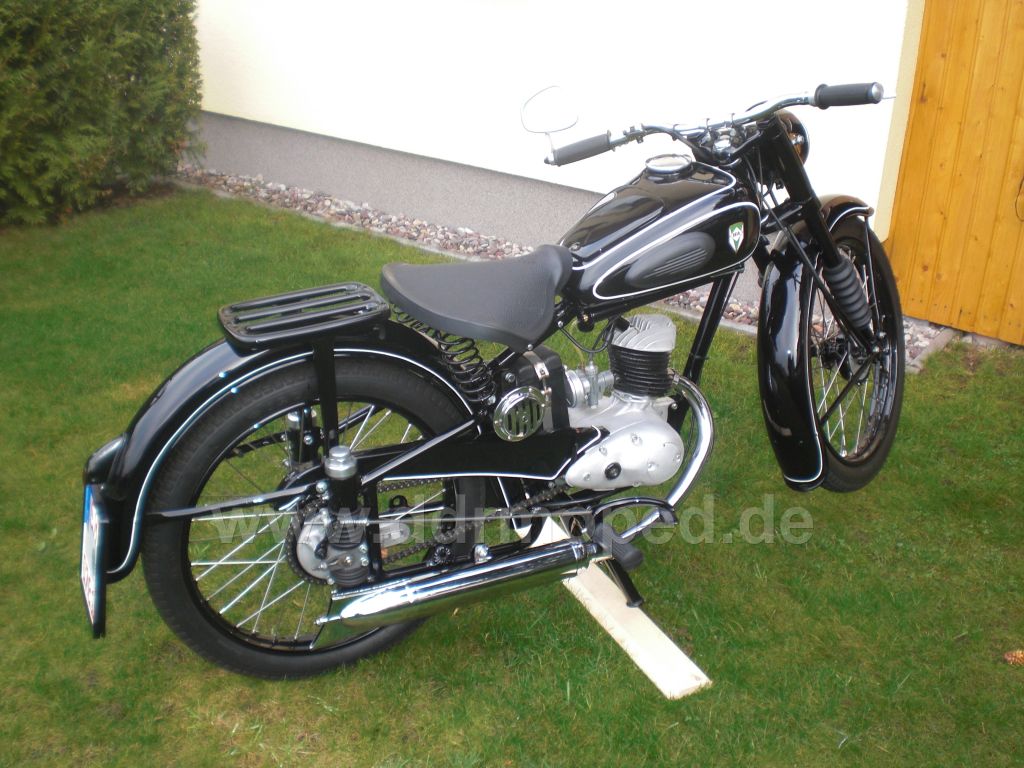

wolfgang81
Geschrieben am: 01.12.2013, 15:15
Beiträge: 46
Mitgliedsnummer.: 6018
Mitglied seit: 21.11.2012
Bild 2

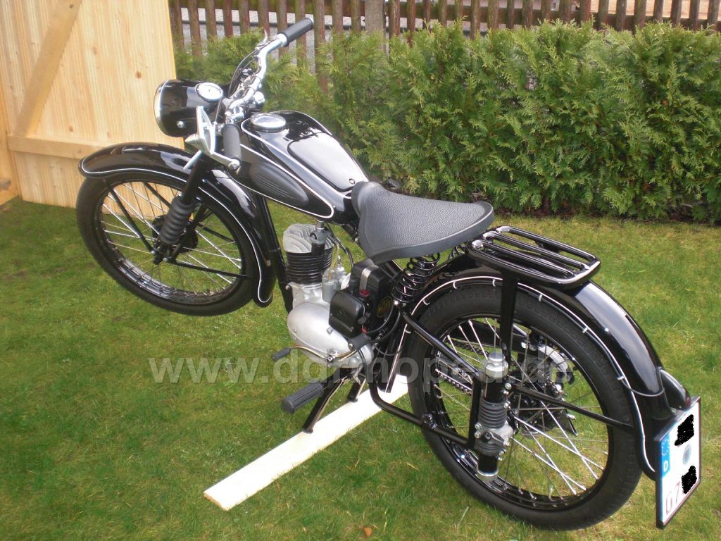

wolfgang81
Geschrieben am: 01.12.2013, 15:17
Beiträge: 46
Bild 3

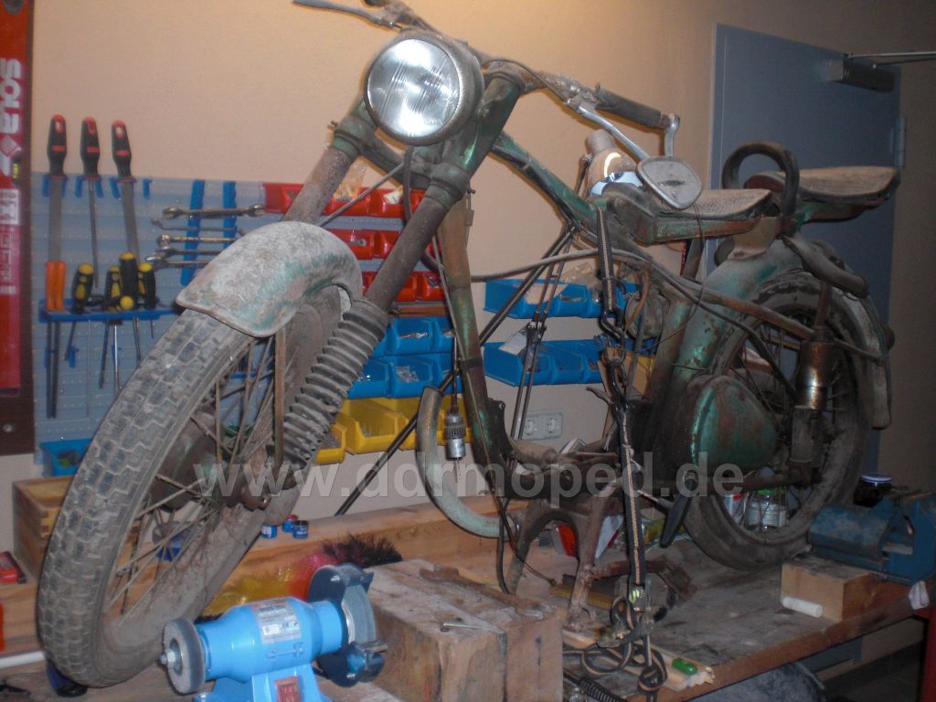

wolfgang81
Geschrieben am: 01.12.2013, 15:19
Beiträge: 46
Bild 4
wolfgang81
Geschrieben am: 01.12.2013, 15:23
Beiträge: 46
Dann das letzte Bild mit dem ich mich aus diesem Forum abmelden will, da ich ein neues Projekt angehen werde. Will mich mal im /2 Forum verstellen.
Hier der Rosthaufen.
Tschüß

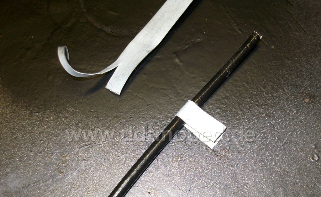

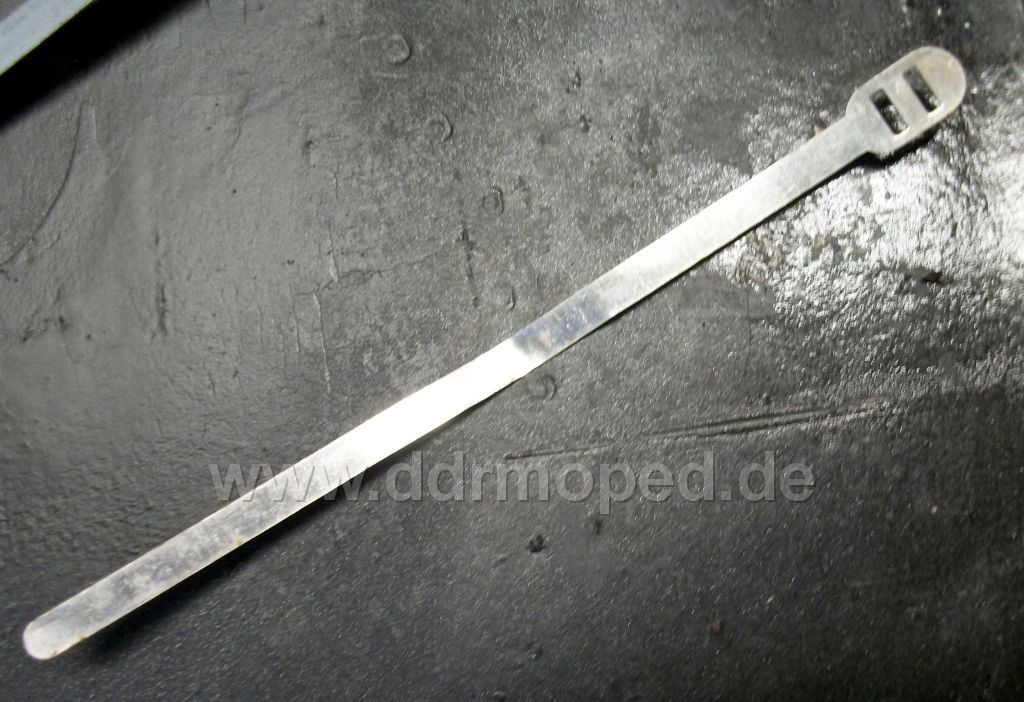

Schlauchbänder für das Rücklichtkabel fertigt man sich selber an.
Z.B. Schlauchband 10mm auf die Breite der Schlitze im Schutzblech (ca. 8mm) oder in der Breite besorgen, in Stücke schneiden, um das kabel legen, einstecken und im Innern des Schutzbleches umbiegen. Mehr hat das Werk damals auch nicht gemacht.
Deiner RT würden auch ingesamt Metallschlauchbänder gut tun, besser als die Plastikbänder.

Hier das Schlauchband, versuche aber, welche aus verzinktem Stahlblech einzusetzen.
5mm breit.

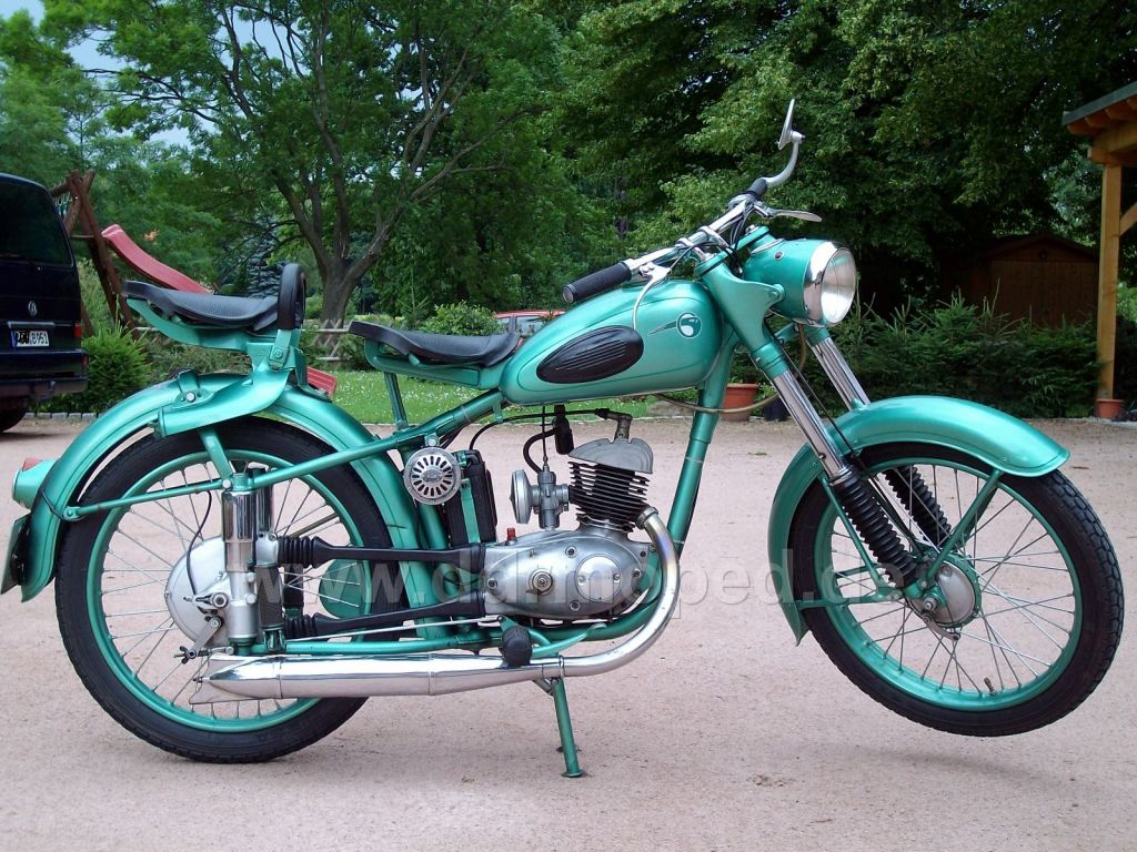

rtwolle
Geschrieben am: 01.12.2013, 17:36
Beiträge: 339
Mitgliedsnummer.: 4166
Mitglied seit: 27.01.2011
Und hier meine 56iger RT 125/2
