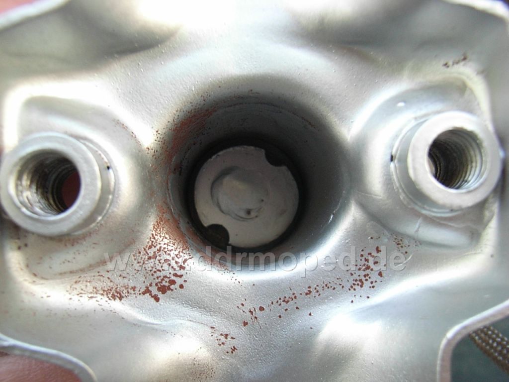

Hallo und guten Tag,
ich heiße Rüdiger und wohne in Koblenz (RLP). Ich habe mir eine SR2 Bj. 59 zum restaurieren gekauft. Die Substanz scheint mir -bis auf das hintere Schutzblech- soweit in Ordnung. Es ist jedoch mehr Rost vorhanden als auf dem Foto zu erkennen ist. Ich habe deshalb das Moped komplett zerlegt und werde demnächst mit Sandstrahlen anfangen. Beim Zerlegen hat sich nun mein erstes Problem ergeben. Ich bekomme die Hinterradfederderung (Vordere Federaufnahme/Schraubenfeder/hintere Federaufnahme) nicht demontiert. Kann mir vielleicht jemand einen Tipp geben??? Schöne Grüße aus Koblenz, Rüdiger

Wombat45
Geschrieben am: 25.11.2012, 12:44
Beiträge: 4821
Mitgliedsnummer.: 3758
Mitglied seit: 20.08.2010
Hi Rüdiger
Schau mal auf die Bilder. Ich nehme an du hast die Linke.
Mfg. Frank
Meine Essi`s
57er "Klick" " Verkauft "
Patina SR2E "Klick" Verkauft
73er Star"Klick"
Wombat45
Geschrieben am: 25.11.2012, 12:49
Beiträge: 4821
Bei der Linken dreht sich das Innenteil gern mit. Dort sind 2 Einkerbungen . Ich hab gleich noch ein Bild gemacht wo du sie siehst. Da was zum Blockieren reinstecken und dann den Kopf drehen.
Mfg. Frank
Meine Essi`s
73er Star"Klick"
Wombat45
Geschrieben am: 25.11.2012, 12:59
Beiträge: 4821
Ne , ich seh grad im Katalog du hast die Rechte mit Gewinde in dem Bügel.
Da hab ich auch noch ein Bild von.
Mfg. Frank

thw-rued
Geschrieben am: 25.11.2012, 13:31
Beiträge: 35
Mitgliedsnummer.: 6024
Mitglied seit: 25.11.2012

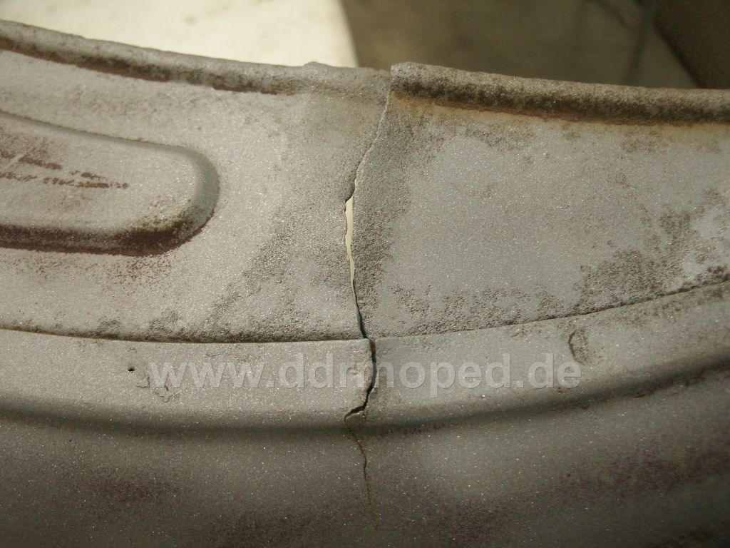

Hallo, danke für die schnelle Hilfe. Ich habe die linke Ausführung. Der Schweißpunkt in der Mitte des Innenteils hatte mich irritiert. Ich wusste nicht, dass das immer so ist. Was die Patina angeht, hier sind die Fotos von den Schutzblechen und dem Gepäckträger. So viel Patina möchte ich dann doch nicht. Aber ich habe mir fest vorgenommen, alles so Original wie möglich wieder herzustellen. Rüdiger
thw-rued
Geschrieben am: 25.11.2012, 13:33
Beiträge: 35
Ich seh gerade, dass nur ein Bild hochgeladen wurde.

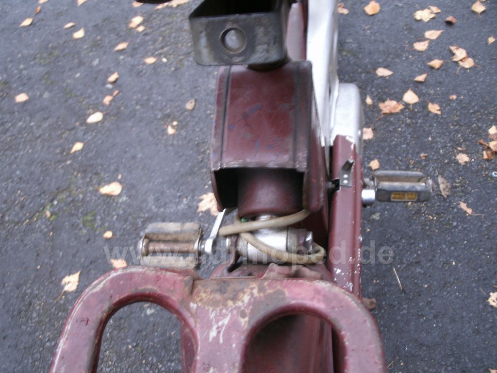

thw-rued
Geschrieben am: 25.11.2012, 13:36
Beiträge: 35
...und noch eins
