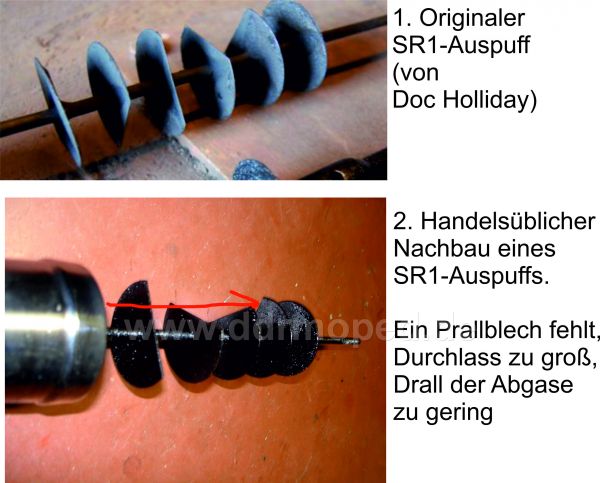

Ich komme noch einmal auf meine obige Kritik an meinem Nachbau-SR1-Auspuff zurück, an der sich hier wieder einige mächtig gerieben haben dry.gif .
Vielen Dank für Doc Hollidays Link zu seinem Beitrag mit dem Foto.
Diese Art Schalldämpfer kenne ich schon von anderen Vorkriegs-Zweitaktern. und habe sie dafür auch schon nachgebaut (z.B. Tornax K25). Die Prallbleche dienen zur Schalldämpfung. Die größe ihres Kreisabschnitts entspricht dem Gesamtdurchmesser der Löcher im vorderen Querblech. Die Kreisabschnitte sind so angeordnet, dass die ausströmenden Gase einen Drall bekommen und der Schall kann nicht geradlienig austreten.
Darauf ist bei dem Nachbau nicht geachtet worden. Außerdem ist bei meinen Prallblechen zu viel weggeschnitten worden, so dass Doc Hollidays Maß 40 bei mir nur 37 ist. Darüber hinaus sind im gekauften Nachbau nur 5 statt 6 Prallbleche verbaut.

QUOTE (Wolfgang @ 29.11.2012, 18:35)
Dem ist nichts hinzuzufügen. Danke Wolfgang für die Ausführungen. So einen Nachbau SR1 hab ich noch nie gesehen, erst Recht nicht von innen ...
