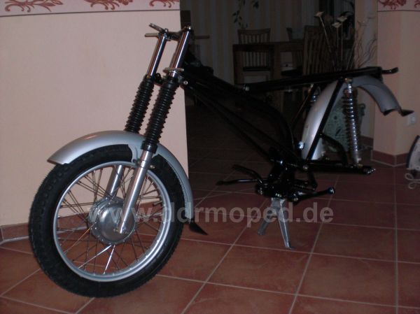

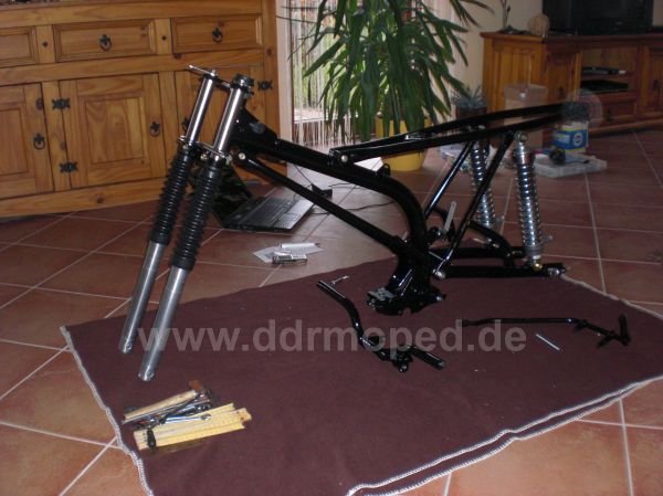

So, jetzt geht es hier weiter. Es wurde also alles zerlegt und gereinigt. Ziel war es, so viel wie möglich originale Substanz zu erhalten. Bis auf ganz wenige Ausnahmen befinden sich z.B. nur ESKA Schrauben am Moped.
steven80
Geschrieben am: 07.12.2012, 18:23
Beiträge: 219
Mitgliedsnummer.: 3746
Mitglied seit: 16.08.2010
Alle Blechteile wurden sandgestrahlt. Alle schwarzen Teile und die Schutzbleche sind bereits fertig lackiert. Tank und Seitendeckel folgen demnächst. Es ist geplant, die Wasserabziehbilder mit Klarlack zu versiegeln.

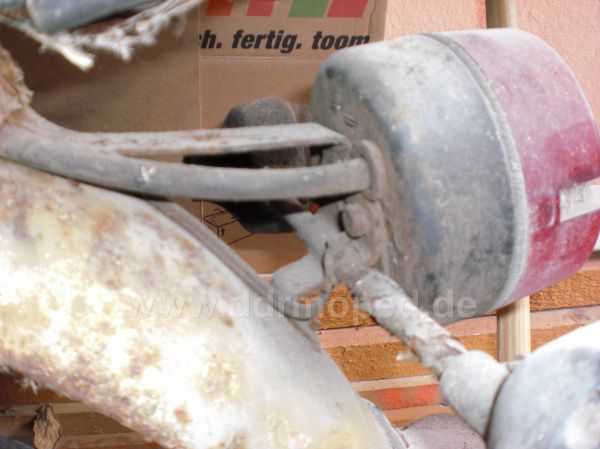

Der Sitzbankboden war mehrfach gerissen und wurde geschweißt. Ein Nachbauteil wollte ich nicht. Hier mal noch ein "vorher-Bild". Darauf sieht man sehr schön wie fertig sie war... Aber auch schön original. Man kan so z.B. sehr schön nachvollziehen wie die Kabel mal verlegt waren, wo Kabelbinder saßen usw. Ich finde sowas ist das I-Tüpfelchen jeder Restaurierung.

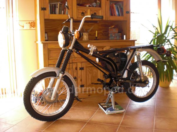

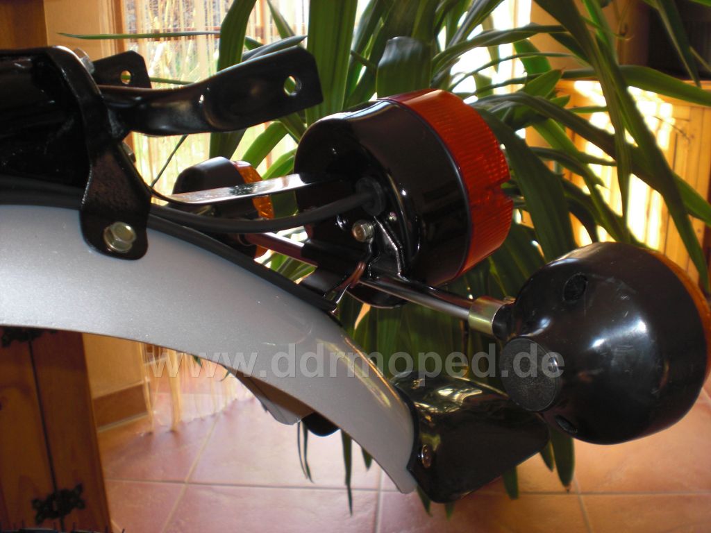

Neue oder neuwertige Teile zusammenstecken macht Spaß! Ihr kennt das ja! So ging es auch fix voran. Lampe, Blinker, Rückleuchte und einiges mehr wurden nur gereinigt und mit ihren Kratzerchen wieder verbaut. Sie sorgen so für einen Hauch von Patina., denn das Moped soll auf keinen Fall restauriert aussehen. Jahreswagenlook ist angestrebt....

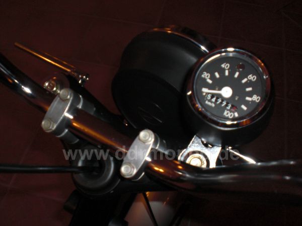

Der Tachostand ist beachtlich! Über 50TKM! Da hat sie sich ein zweites Leben verdient!
Die langen Federbeine haben etliche Nachteile, zum Beispiel steht das Moped da nicht mehr so schön. Ein kleiner Detailfehler fällt mir diesbezüglich noch auf: Die Feder dürfen nicht verchromt sein, sonder schwarz "pulverbeschichte?" naja, mit so einer Art Plaste überzogen.
Und einen Seitenständer am Fußrastenträger gabt Anno 1982 auch noch nicht tongue.gif
Gruß Moritz
Wenn das "rolling chassis" erstmal steht freut sich der Mensch! Jetzt ziert sie unser Wohnzimmer! ;-)

Ich will die verlängerten Federbeine mal ausprobieren. Ich bin 1,93m groß, da ist man für jedes bischen "höhe" dankbar! Ich hab mir aber vorgenommen, mir ein originalgetreues Paar Dämpfer aufzuarbeiten. Einer der originalen ist leider unbrauchbar, da die Kolbenstange verbogen ist. Wer was anzubieten hat...
steven80
Geschrieben am: 07.12.2012, 19:06
Beiträge: 219
Das mit dem Seitenständer, ja.... Die Fußraste mit der Aufnahme für den Seitenständer war schon dran, ein Schrauberkumpel hatte den passenden Seitenständer über. So kam es also dazu....
