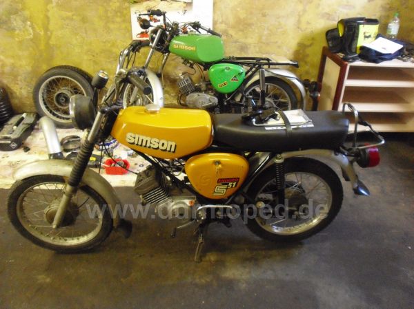

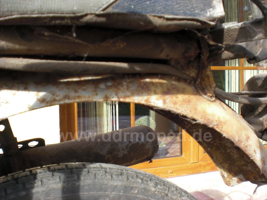

Der Obergurt war dreifach an den Schweißnähten hinten gebrochen. Dieser wurde, zusammen mit dem Sitzbankboden, von Herrn Hasenkrug von der Simsonklinik geschweißt. Saubere Arbeit. Fa. Simsonklinik hat sich auch dem Motor angenommen. Morgen kann ich ihn abholen! thumbsup.gif

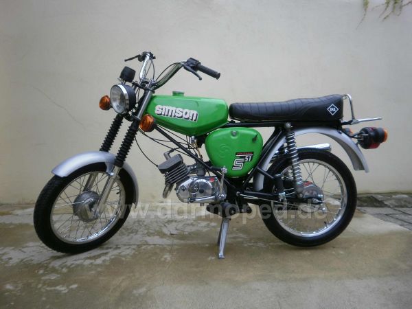

Anbei ein Bild meiner N - Enduro während des Aufbaues damals...
Hintenrum war sie auf dem Bild bereits fertig...
Gruß Lutz
