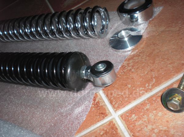

ja, der Rahmen ist komplett mit Hohlraumwachs vollgejaucht. Die Federbeine... Ich gebe mich geschlagen... Finde die schwarz beschichteten Federn ja auch geil. Ist speziell und die meisten wissen gar nicht das es das mal original so gab.

Ich will auch solche Stoßdämpfer in meiner Straßenenduro haben wie Steven in sein...

Steven ich gebe dir 1 Paar Endurostoßdämpfer und 50 Euro für die 40ger

Ein Foto Deiner Stoßdämpfer wäre nett.

So, es gibt news. Die verlängerten Stoßdämpfer habens nicht gebracht, also habe ich die originalen Federn sandstrahlen und schwarz pulvern lassen. Im direkten vergleich fiel mir auf, das die Federn ca. einen cm kürzer als die Federn der Nachbaudämpfer sind, also habe ich die Kolbenstangen der Dämpfer um dieses Maß gekürzt.
Ständertechnisch ist die Welt in ordnung und die Optik stimmt auch.

Diese unsäglichen Chromabschlusskappen sind auch weggeflogen. Die originalen Plastikkappen fanden wieder verwendung.
