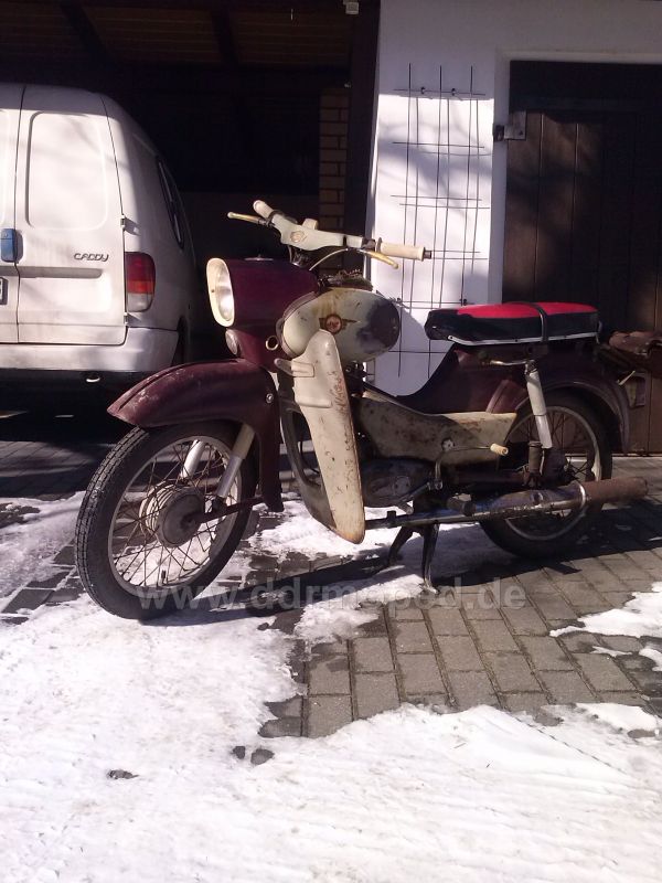

Also die Sitzbänke waren 67 noch grau/grau mit Seitennaht.
Das Grau an den Seiten war aber heller als das auf der Sitzfläche.
Und Alu-Leisten und Simsonschild sollte sie natürlich auch haben.
Zum Zulassen des Moppeds brauchst du lediglich Papiere. Das heißt entweder die originalen DDR-Papiere, oder ne Allgemeine Betriebserlaubnis (ABE) vom KBA. Letztere kann man im Internet bestelln.
Damit gehste dann zur Versicherung, sagst, dass du n Moppedschild möchtest und dann kriegste eins.
Geh am besten mit deinem Star zur Allianz, da kriegste das Kennzeichen für 25 €, wenn dein Mopped 30 Jahre alt oder älter ist.

Nicht wundern dass auf der linken Seite der Korken fehlt!
Bald wird ein originaler Nieren-Spiegel in passender Optik den Lenker zieren!

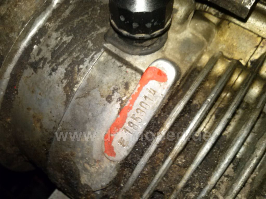

Der Motor trägt übrigens ein "E" vor der Nummer, also ein originaler Ersatzmotor! _clap_1.gif

Edith: Wo hatn dein Motor die Nummer? hab ich ja da noch nie gesehn hmm.gif

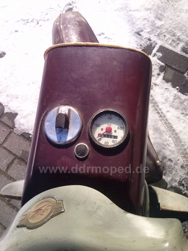

Ein Bild vom Tacho, nebst Tachostand!
Es ist zwar nicht der originale von 1967, lässt aber in Verbinung mit dem anderen Motor auf eine GR vermuten!
Der Vorbesitzer der Jahrzehnte lang auf diesem Fahrzeug zur Arbeit fuhr, ist bereits jenseits der 90 Jahre und kann ihn leider nicht mehr nach sowas fragen...
Edit: 14336,4 km wink.gif

Rahmennummer: 305777X
Motornummer: E1853014

Die Motornummer befindet sich schräg unterhalb des Zündkabels!
Irgendwie hatten das aber nur die Star-Motoren..
Ich kenne 3 originale Stare und alle haben die Nummer genau an der Position...

Die Motornummer hat sich keineswegs nur beim M53/1 "Ersatz" an dieser Stelle befunden.
Beim M54/11 war die Motornummer auch an dieser Stelle und das nicht nur wenn es ein Ersatzmotor ist.
Vereinzelt gibt es nämlich auch bei erst-Motoren in den zuletzt gebauten Habichten diese Anordnung der Motornummer.

Das Verlegen auf die rechte Gehäuseseite geschah deshalb, weil beim Stanzen der Nummern auf der linken Seite die Gefahr bestand, dass die Dichtflächen zum Kupplungsdeckel in Mitleidenschaft gezogen wurden . wink.gif
Edit: Am Motorgehäuse meines '73er Habicht ist die Motornummer auch links angeordnet . Am Gehäuse meines '74er Stariberts ist sie rechts . Beide haben keine Ersatzgehäuse . wink.gif

Moin Flo!
Also die 3 anderen Stare die ich kenne haben noch ihre originalen Aggregate und die haben es auch so!
Das mit dem M54/11 is mir neu, kenne auch ein paar und die haben alle ihre Nummern an der linken Seite....
aber das wird wohl so sein wie mit vielem... vllt. wurden ja ein paar Star-Motoren bestanzt und dann gleich im selben Zug ein paar m54er... wink.gif

Wie gesagt es war ja nicht auf die Ersatz-Gehäuse bezogen sondern auch auf die originalen! wink.gif
Ob nun links oder rechts ist doch egal, laufen müssen se am Ende! thumbsup.gif
