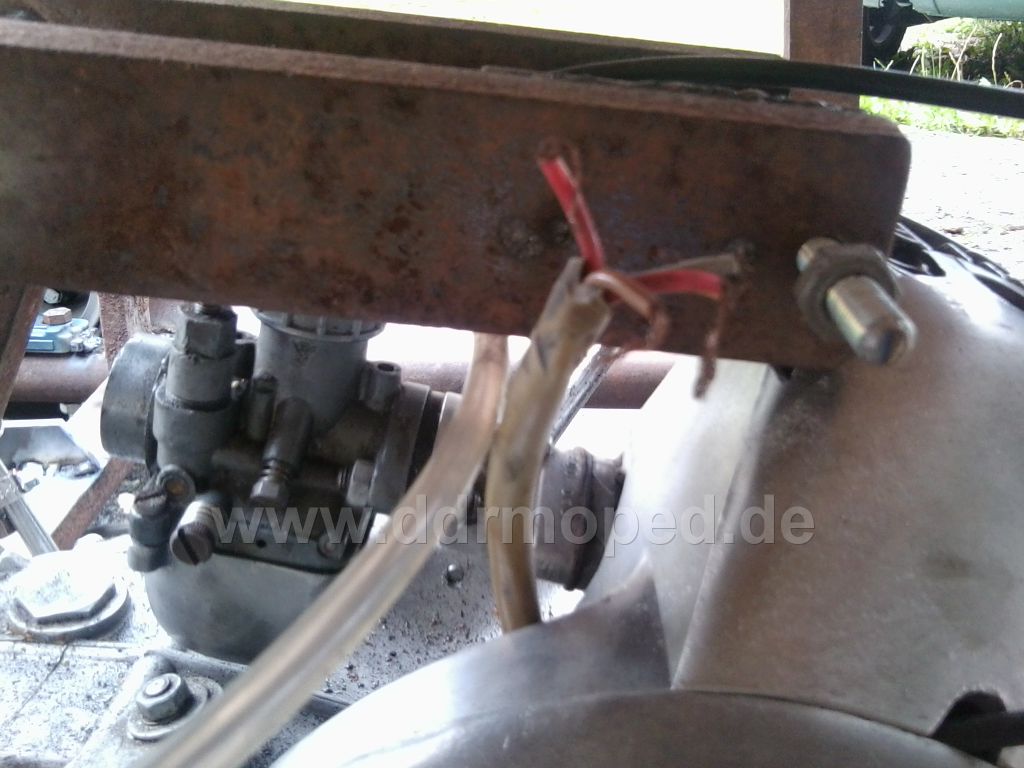

Ich hätte noch eine frage:
Auf dem Bild sieht man zwei Schrauben mit Federn...
an welcher von beiden muss ich nun drehen (rein oder raus) um weniger benzin einzuspritzen? (--> schwarzer rauch)
Ich bedanke mich jetzt schon mal für die vielen Antworten die ihr mir gegeben habt.
Geschrieben am: 07.12.2012, 17:43
Beiträge: 5645
Die kleinere ist fürs Standgas (reindrehen höheres Standgas), die größere dle Leerlaufgemischschraube (reindrehen mehr Sprit, rausdrehen mehr Luft).
Sachswolf
Geschrieben am: 07.12.2012, 17:54
Mit der eckigen Schaube stellst du das Standgas ein, um so weiter rein um so mehr schiebt es den Gasschieber mit der Nadel nach oben...mehr Standgas.
Die andere große Schraube regelt die Zuluft zum Gemisch im Vergaser und da stellst du die Luftzufur ein.
Standart ist ganz reindrehen und eine 1 und 1/2 bis 3/4 Umdrehung (ist nur ne Bastlerangabe von mir wink.gif ) nach draußen drehen. Je mehr du die Schaube rausdrehst, um so mehr Luftzufuhr hast du.
Wieviel du dann nachstellen musst, hängt vom Kerzenbild nach einer 5 km Rundfahrt mit heißgelaufenden Motor ab.
Wenn Zündkerze zu dunkel ist, muss die Schraube mehr rausgedreht werden, wenn Kerze zu hell ist, muss Schraube wieder reingedreht werden.
Alles geschieht mit viel Gefühl, und nur durch minimales schrauben.
Die Benzinzufur wird durch die Düsen und die Teillastnadel bestimmt und ist beim Vergaser dem jeweiligen Motortyp meist fest zugeschrieben, aber änderbar, wenn man Ahnung davon hat.
Das kannst du aber nur einstellen, wenn du eine vernünftige und dichte Luftfilter- Niere eingebaut hat, sonst macht alles andere absolut kein Sinn anzufangen. wink.gif
