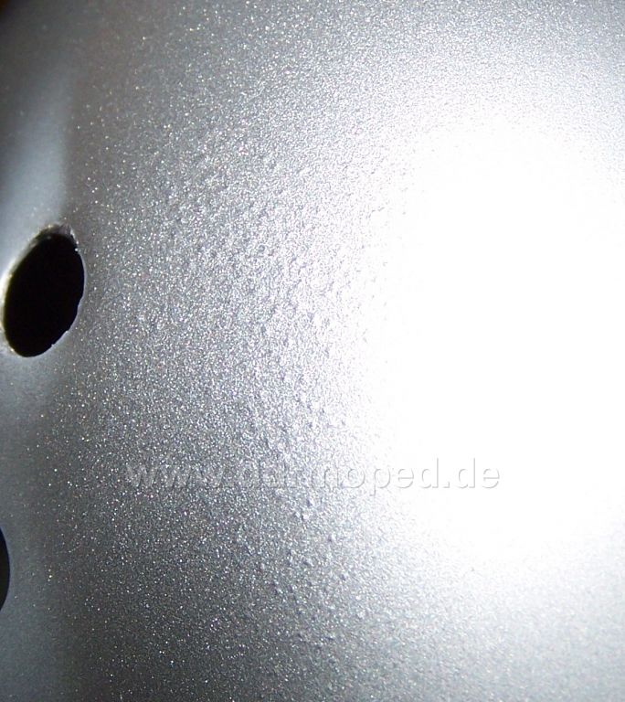

Ich habe nun schon mehrfach (6 oder 7 mal) versucht meinen Lampenschirm zu lackieren.
Aber immer habe ich so komische Effekte.
Und zwar habe ich so eine Art 'Pickel' am Lack!
Komischerweise, bei jedem durchgang woanders.
Auch tauchen diese Effekte NUR(!!) auf dem Lampenschirm auf.
Alle anderen Teile, die ich mit Felgensilber lackier habe sind perfekt geworden.
Ich habe natürlich immer grundiert und entfettet, bevor ich lackiert habe. (Entfettet mit Mellerud entfetter)
Kann mir jemand sagen, wass da immer passiert und was ich falsch mache?

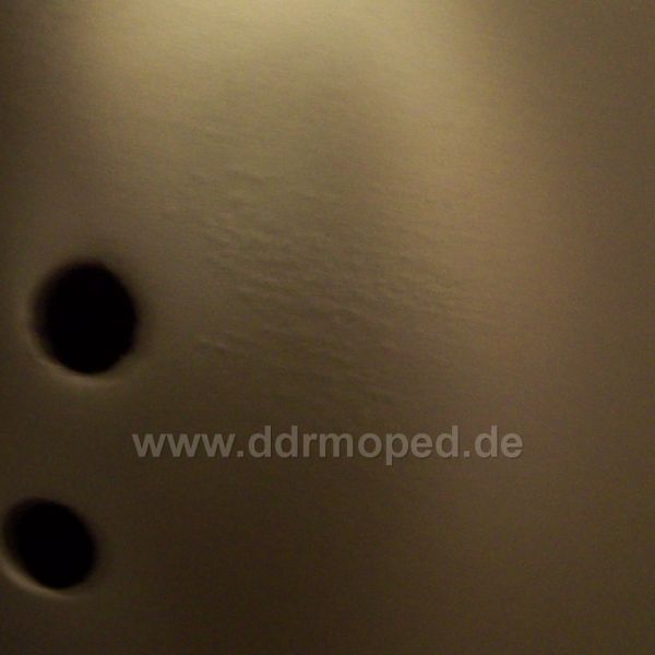

Leider schaffe ich es nicht, diese Pickel vernünftig zu fotografioeren, aber ich hoffe man erkennt sie trotzdem

noch ein Bild,
Bessr krieg ich die Bilde nicht hin, wg der Reflektion des Felgensilbers

Sieht irgendwie so aus, als würde sich das felgensilber aus der Dose nicht mit dem Untergrund vertragen. Normalerweise lassen sich bei solchen Kleinteilen mit Dose gute Ergebnisse erzielen. Nutzt du Profi Dosen oder welche aus dem Baumarkt?

Bei deinem Lampentopf sieht es auch irgendwie aus als ob Staub eingeschlossen ist oder? Könnte ja beim Lackieren aufgewirbelt sein und du hast es Eingesprüht.

Ich habe grade meinen Lacker gefragt (kein gelernter Lackierer). Er meint es wären Staubeinschlüsse.
Er sagte, das unsere Kabine(Auf Arbeit) auch mal verstaubt war und da hätten die Teile teilweise auch so ausgesehen.
Übermorgen darf ich in die Kabine. Wenn ich es dort hinbekomme, hat sich die Vermutung mit Staub wohl als richtig erwiesen.
Allerdings ist es dann schon komisch, dass beim Grundieren keine Einschlüsse waren. und auch komisch, wo der Staub auf einmal herkommt.
