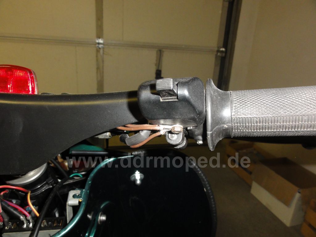

Nochmals Danke für die schnelle Reaktion. Anbei jetzt ein Bild von der Ist-Situation. Bei dem Bausatz fehlt bzw. wird die Grundplatte vorausgesetzt, welche das Widerlager für den Starterzug bilden müsste. Wie wird die Situation von dir beurteilt?
Gruß Volkmar
Geschrieben am: 05.12.2012, 22:40
Genau diese Platte fehlt dir , und ohne gehts nicht .
Einfach eine Suchanfrage in den Teilemarkt setzen .

Die Schraube (Zylinderschraube M 4X50), welche durch die Blinkerkappe gehr, dient auch als Lager für den Kaltstarthebel . Da ist dann noch das Röhrchen, die Reibscheibe, Scheibe 4,3 Federscheibe und Mutter M 4 .

QUOTE (domdey @ 05.12.2012, 22:42)
Ich dachte die Grundplatte wäre noch vorhanden. Das Set könntest aber auf jedenfall kaufen, wegen dem anderen Teil musst du eben schauen. Ist halt blöd weil man den Zug dann nicht richtig einhängen kann.
Geschrieben am: 06.12.2012, 00:42

Dann nehme er einfach das ,da ist alles dabei.Aber er hat die Platte auch einzeln im Angebot.
Liebe grüße der Maik
Geschrieben am: 06.12.2012, 20:56
