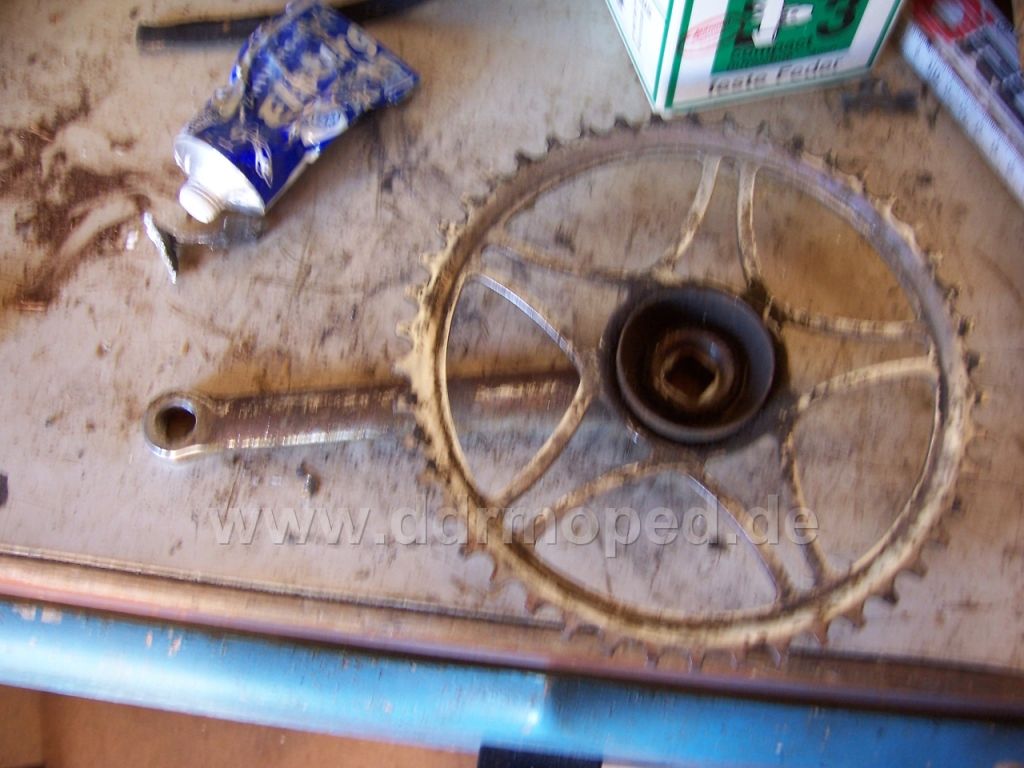

Hab mir auch mal Gedanken gemacht, wie man Chromteile, vorallem welche mit Rostflecken, die man mit Elsterglanz nicht mehr wegbekommt, weil ja eben da schon der Chrom fehlt, noch ansehnlich bekommt (Oh, man was für ein Satz laugh.gif )
Die Sache is denkbar einfach: Man braucht nur etwas Alufolie, Benzin, oder andres Lösungsmittel und Elsterglanz. Man macht dann einfach etwas Benzin auf des Teil, darüber etwas Elsterglanz und dann rubbeln, bis der Arm abfällt. Das Schöne an der sache ist, dass da kaum Kratzer entstehen, das Rost weicher ist als Alu und Alu weicher ist als Chrom.
Hab das mal als Bsp an dem Tretarm gemacht. So sahs am Anfang aus. Schön rostig und auch bissl festgegammeltes Fett.

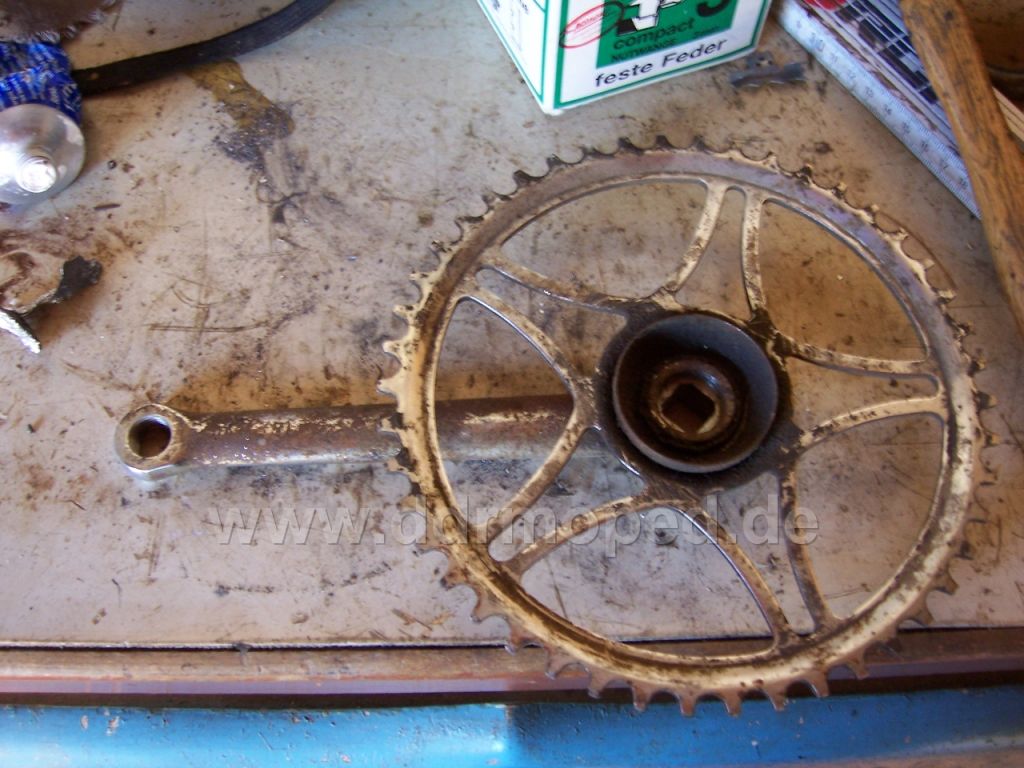

Geschrieben am: 09.09.2008, 18:31
Beiträge: 5095
Elsterglanz allein war da keine große Hilfe.
