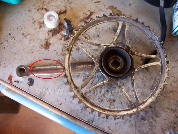

> Chromteile aufbereiten, meine Lösung
Geschrieben am: 09.09.2008, 18:35
Beiträge: 5094
Und so nach meiner Behandlung

oh man oh man da blutet einem ja das galvaniseursherz wenn man hier so bestimmte sachen liest...
wie zum beispiel das ding mit der drahtbürste...
da geben wir uns soviel mühe dass die teile hochglanz verchromt sind und dann gibt es leute die da hemmungslos mit der drahtbürste drüber gehen cry.gif
das geht auch ANDERS und weitaus harmloser ohne die struktur zu beschädigen wie es mit einer drahtbürste der fall is
zum anderen is essig(säure) auch nicht zur entrostung geeignet da gibt es ne spezielle säure wink.gif
und zum anderen brauchst du dir,solange es sich um stahl handelt,keine gedanken machen wenn du etwas rumexperimentierst dass sich der stahl auflöst... so schnell geht das beim stahl nicht,bei anderen metallen solltest du jedoch sehr vorsichtig sein,nich nur der teile wegen sondern auch der gesundheit wegen...
wie zum beispiel ja die erhitzung des essigs ja auch nich ohne is...
aber das gilt generell bei erhitzung und auch das mischen verschiedener chemiekalien...also bitte VORSICHTIG...
Als allererstes sollte entfettet werden. Das kann man mit der chemischen Keule tun oder auch einfach mit Dampf und Druck. Beiden Methoden ist eigen, dass sie jeglichen Schmutz in Form von Fett/Öl unterwandern. Metalle sind nicht hydroskopisch; Fette ja. Entfetten heisst, die Ablagerungen runter und Alles, was mit Ölen und Fetten zu tun hat. Es geht auch im Säurebad, wobei man immer überlegen muss, welche Säure zum Einsatz kommt.
Sven (als der Chemikus biggrin.gif ) und Vicky-Moni Galvaniseurin (als die Praktikerin) werden das sicher belegen können.
Wenn ich dann nun mein entfettetes Teil habe und "Rost" sehe, so ist an den rostigen Stellen kein Chrom mehr, denn Chrom kann nicht "rosten". An den rostigen Stellen ist die Chromschicht ab bis runter zum blanken FE!!
Wenn das bei einem Chromteil so passiert ist, gibt es nur zwei Ursachen: Der Galvano-Heinz hat gepfuscht oder die Chromschicht ist durch mechanische Beeinflussung gerissen und Wasser konnte eindringen.
Jeder kennt doch sicher alte Chromteile, die kleine Pickel haben, die man sieht und fühlt. Ganz einfach: Dort hat die Galvanik geschlampt und es kommt unter der Chromschicht zu einer Reaktion des blanken Eisens mit Wasser, mit O2...
Und das schlägt dann durch.
Die kann man wegpolieren, hält den Prozess aber nicht auf. Selbst wenn man auf die wegpolierten Pickel ein Wachs oder sonstiges Versiegelungsmedium aufbringt, macht die Chemie da drunter munter weiter.
Zum Thema Essigsäure: Es ist, wie Sven schon schrieb, eine leicht erhältliche (Als Essenz 25%ig, in der Apotheke mehr) und "harmlose" Säure. Es gibt da weitaus heftigeres. Man muss sich dabei nur im Klaren sein, was man tut!! Das Periodensystem der Elemente, was mit wem und was dabei (spez. an Gas!!) ensteht usw. sollte man schon halbewege im Kopfe haben.
Jetzt ist mir auch klar, warum Sven unbedingt "Omas Geheimrezepte" haben wollte laugh.gif Er hätte mich zerlegt laugh.gif , denn die haben damals auch nur mit Wasser gekocht. biggrin.gif
Man nehme eine bissige Zwiebelhäfte und reibe damit unter Druck über z.B. Alu oder Silber.... laugh.gif
oder: man fange 121 Ameisen, sperre sie in ein engmaschiges Netz und reibe damit unter Druck ebenfalls über Alu/Silber... laugh.gif Die Ameisen sind dann natürlich tot...

sowas nennt man dann "unterrostung" da kann man dann auch machen was man will,wenn da erst einmal irgendwo chrom ab is und es anfängt zu rosten is es eh zu spät.weil man das nämlich als unterrostung bezeichnet und da hat dann nix mehr ne chance als das alte chrom/nickel und in guten galvaniken auch das kupfern runter zu holen und das teil neu zu machen...
deshalb solltet ihr euch auch vergewissern,wenn ihr euch nicht sicher seid,dass bei euren (stahl) teilen unbedingt kupfer drauf is.ich für mich weiß nämlich auch dass viele das nich machen wahrscheinlich um arbeit und zeit zu sparen,aber ich persönlich halte NIX davon und finde es ne absolute schweinerei und verarsche des kunden wie man recht schnell anhand einen solchen teiles sehen kann

ach und nico...wenn ich mal ehrlich bin haut mich der unterschied vorher/nachher nich wirklich um,also viel hat sich da nicht getan...

ne? also dann bin ich der einzigste, der da was erkennt. eR meint nicht das kettenrad, sondern den Pedalarm.
Ich geh an so sachen immer mit Flies dran, dann nochmal Elsterglanz und fertig.

Hab das Stückchen jetz extra nochmal rot eingekreist, damits auch jeder findet.
Dass sowas nicht mehr wie neu aussehen kann is doch klar, denn wo einmal der Chrom weg ist, und das Fe blank, rostets. Und mit der Methode macht man halt den Rost von der blanken Stelle wieder runter, ohne den Chrom drumherum großartig zu beschädigen, sowie das mit einer Drahtbürste der Fall wäre.

das wird aber nich lange anhalten.wenn erst einmal irgendwo das chrom abgeplatzt is,is es nur eine frage der zeit bis es weiter abplatzt,denn da wo das eisen zum vorschein kommt fängt es an zu rosten und kriecht mit der zeit immer weiter unter die chromschicht,das nennt man dann unterrostung und somit platzt dann auch immer mehr chrom mit der zeit ab und aus diesem grunde is es das beste und sicherste einfach das teil komplett neu zu machen
