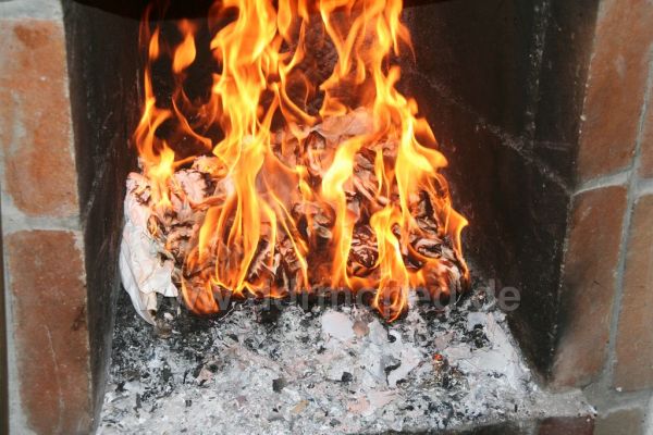

Geschrieben am: 27.09.2008, 00:22
Sven, Du hast doch nicht etwa gedacht, ich geb Ruhe (obwohl paar Tage ins Land gegangen sind).
Zur Erklärung für Alle: Sven ist nach meinem Wissen "Chemikus". Nicht nur ein einfacher "Chemikus", sondern er hat dort mal "was getan" biggrin.gif Er ist also ein "besserer Chemikus". Bin ich selber nicht. Das hält mich, streitsüchtig wie ich bin, nicht davon ab. Zudem weiss ich: Sven ist chemisch der "anorganische" (alles tot laugh.gif )
Trotzdem, Sven: ich habe hier ein "organisches" "Gewebe" (einen Verbund) von natürlicher Baumwolle und einem PE. Verwoben. Halbe/Halbe in Gewebeform.
Das betreffende Datensicherheitsbatt steht zur Verfügung.
Das tränke ich nun mit dem Reinigungsprodukt A: nach meinem Wissen und dem Dasi-Blatt ein Orangenterpen (siehe google oder wiki: Terpene!). Alkohole sind keine drin (Dasi-Blatt auch vorhanden). Ausserdem ist es zu 98% Wasser!
Nun habe ich nach getaner Arbeit feuchte, dreckige Tücher (verunreinigtes Gewebe halt) mit diesen Terpenen. Das Wasser ist verdunstet.
Diese tun in meinem Kamin gar herrlich für Hitze sorgen. Wieso? hmm.gif Erkläre Er laugh.gif
Sollte ich Angst um meinen kleinen Regenwald hinterm Haus haben? Oder den Nachbarn laugh.gif laugh.gif informieren?
PE zerfällt meines Wissens zu Kohlenstoff, Sauerstoff und Wasserstoff (könnt ich ja mein Auto mit betreiben). Die "öligen"Terpene weiss ich nicht. Macht aber Hitze. biggrin.gif
So brennen Baumwolle/PE-Tücher gesättigt mit dem Terpen-Reiniger....

Ich sitze gerade über meiner Steuer, weil mich das Finanzamt höflichst, aber eindringlichst dazu aufgefordert hat, dies jetzt schleunigst zu tun, stöbere, davon total gelangweilt, im Forum und dann sowas cool.gif . Norbert, ich bin doch etwas in Sorge, worüber du dir nachts um 1/2 2 so deine Gedanken machst, während ich bereits friedlich an der Matratze horche... Ist da am Ende wieder diese Flüssigdroge aus Ostfriesland im Spiel gewesen wink.gif. Oder schnüffelst du gar an den Tüchlein blink.gif ??
Ist dir am Ende der Kamin noch um die Ohren geflogen, wenn bei dir so brisante Gasmischungen beim Abrennen von PE entstehen laugh.gif laugh.gif
