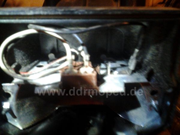

In der Hinterlampe sind ja 3 Kabel , 2 nebeneinander und einer einzeln
Jetzt habe ich hinten mal den einzelnen entfernend dann war hinten licht /bremslicht aus
Dafür war meine Vorderlampe mal richt hell so wie es sein sollte
Wenn ich den linken ziehe bleibt das vorde licht an und wenn ich die Bremse Zieht bleibt sie auch an
Jetzt habe ich das gefühl das hinten die Birne zu "stark" ist
es ist ein " sporx 12v21/5wl p2175w(e13)332 "
Geschrieben am: 29.01.2013, 20:29
Laut Schaltplan ist die Birne die richtige .
Vergleiche doch einfach mal die Kabel mit dem Schaltplan . Oder mach mal ein Foto, sonst können wir hier ewig rumraten...
Gruss,
Raffi

Hier sind Bilder von der Verkabelung .
user posted image user posted image user posted image
Gruss Sebastian
Geschrieben am: 29.01.2013, 22:56
Ist doch kein Thema , dafür ist das Forum ja da .
Ich kann die Kabelfarben leider nicht erkennen , deshalb habe ich dein Bild mal "verfeinert" .
Von links aus : Rot-Schwarz , das mittlere Grau , das rechte Kabel Schwarz .
Stimmt das bei dir am Fahrzeug ?

an meinen Fahrzeug ist
grau schwarz. schwarz
Geschrieben am: 30.01.2013, 09:37
Dann musst du jetzt mal nachschauen , ob das rechte schwarze Kabel an die Sicherung vor der Batterie geht , und von da weiter zum Minuspol der Batterie .

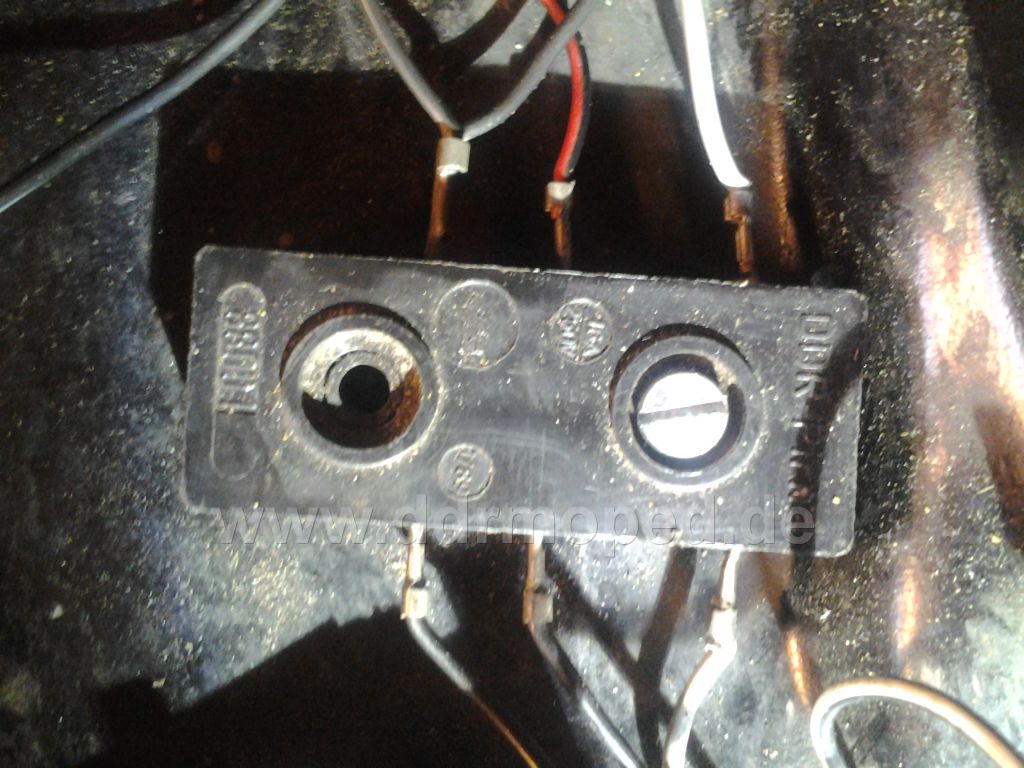

heute bei Licht habe ich gesehen das die Farben grau rot schwarz sind.
und die Kabel gehen vor die sicherung und ist da an ein Verteiler geKabelt .
Foto ist hier
mfg Sebastian
Geschrieben am: 30.01.2013, 17:20
Auf dem Bild kann man leider die unteren Kabelfarben nicht erkennen ...
Für mich sieht es aber so aus , als wenn du (links auf dem von mir Verzierten Bild) grau und rot am Rücklicht umstecken musst .
