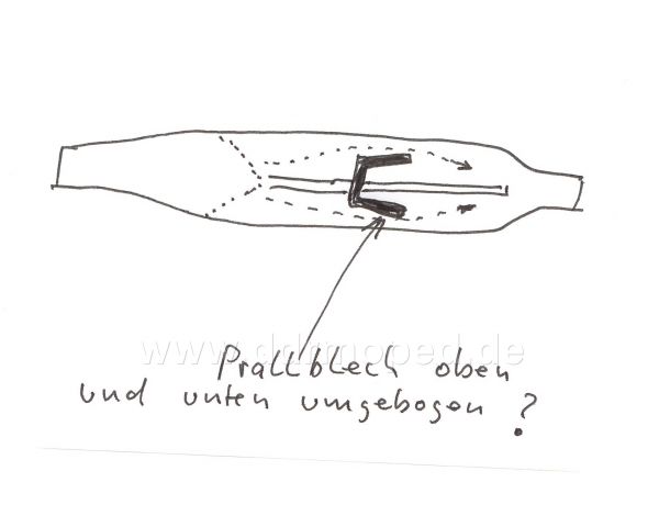

Wo wir gerade bei den Prallblechen sind
Also ,als ich den Auspuff meines Essi 2 zum Ausbrennen zerlegte , fiel mir auf,das irgendein "Auspufftuner" das Prallblech oben und unten abgewinkelt ,bzw umgebogen hat . Was wollte er damit bezwecken ?? _uhm.gif Dadurch wird doch der Staudruck verringert, oder ?? die Abgase fließen schneller aus dem Puff heraus. tongue.gif
Ich hab sie vorsorglich vor dem wiedereinbau wieder geradegebogen , denn das erschien mir nicht Original.
Ja warum verbiegt da einer die Bleche , ?? besserer Sound ?? , Leistungserhöhung??
Gruß Rene

Ja also manche "Experten" damals dachten sich das ihr Moped lauter sein muss...
Aber es gibt auch leute die denken das mann dadurch die Leistung erhöht...

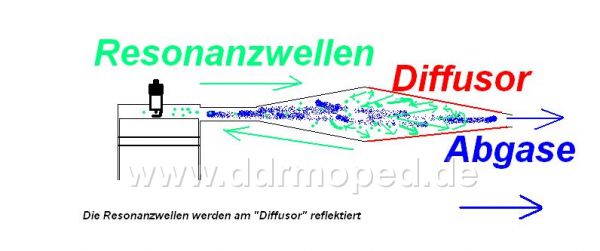

Beim 2 Takter ist der Auspuff wie gesagt entscheidend - Aber das hat nicht nur mit dem Staudruck zu tun die Abgase müssen so schnell wie möglich raus, die Resonanzwellen die beim Arbeitstakt entstehn sollen wieder zurück in den Verbrennungsraum das Gemisch im Brennraum nochmals verdichten.
Also für nen 2 Takter den richtigen Auspuff bauen ist nicht einfach, ob man beim Essi die Leistung durch verbiegen der Prallbleche erhöht müsste man ausprobieren, ich bezweifle das aber... Habe aber schon in vielen Mopedauspuffanlagen Löcher gesehn die da nicht hingehören.

Wenn man bei Wikipedia "Resonanzauspuff" sucht kommt nen sehr schönes GIF Bild wo das gut zu sehen ist, Gruß Andy
Geschrieben am: 07.09.2007, 23:00
Beiträge: 14959
Moppi, lass es mich mal so sagen: Auch ich habe im zarten Alter aus Unwissenheit Auspuffe "entkernt" (kann ja nicht sein, dass man da Hindernisse einbaut biggrin.gif ), da wir es nicht besser wussten.
Gradebiegen und gut ist.
Ein intressanter Aspekt ist das "Resorohr" a la Andy. Die Fa. DaVinci hats ja vorgemacht. Auch wenn dieses Ding nicht durchkonstruiert war, nicht stimmte und auch nicht passte....die hams verkauft für ein Wahnsinnsgeld!
Der Ansatz ist richtig!!!
Deswegen, liebe "Jugenbrigade", macht mal, konstruiert es, stimmt es ab auf einen SR!
Es passt (fasst) in einen originalen SR Auspuff der kurzen Sorte rolleyes.gif
