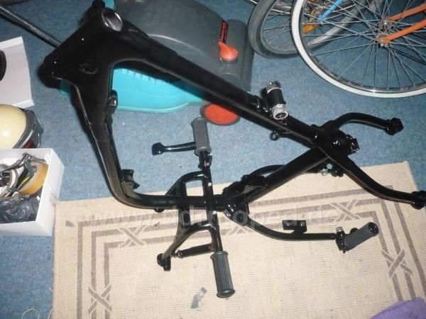

Hi,
da ich glaube das ich öfter mal ein paar kleine Fragen haben werde, habe ich mir gedacht ich mach das alles in einem Thema da mit hier nicht 100 kleine neue Themen sind smile.gif
ich habe gerade den Fahrersattel abgebaut darunter ist ja die "Sattelstütze" dieses T-Rohr.
Nun ist meine Frage ob das unten einen O-Ring bekommt es sieht so aus als könnte da einer hinkommen.
Liege ich da richtig mit meiner Vermutung oder ist das falsch?

an das Sattelrohr kommt dieser Gummiring hier. Link
Gruß Jens

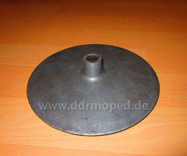

ich glaube die Abdeckung für die vordere trommel die ich habe ist eine falsche
mir scheint der "Schniepel" zu lang zu sein bin ich da richtig mit meiner Vermutung?
hier ein Foto:
Loomi
Geschrieben am: 17.01.2013, 20:22
Beiträge: 15
Mitgliedsnummer.: 5321
Mitglied seit: 25.03.2012
