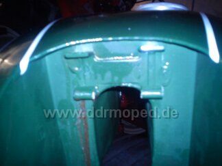

am Tank die Laschen meinte die Diese Beiden hier :

ja genau die sind bei mir abgebrochen
gibt es ne schöne lösung den tank hinten zu befestigen ohne was ran zuschweißen?

ne eher nicht ,könnte dir aber noch einen Tank versorgen, habe noch welche da

Guude Loomi,
Du wirst um das Anschweißen der Laschen nicht rumkommen. Ich würde diesen Weg gehen.
Alles in triefend nasse Lappen gehüllt und die vier Laschen angeschweißt. Das geht und richtet, wenn es ordentlich gemacht wird kaum einen Schaden an, außer eventuell an der Innenbeschichtung. Da kannst Du ihn aber ebenfalls voll Wasser lassen. So sollte es gehen. Oder aber.....anderer Tank.
Es gibt natürlich auch sehr guten Montagekleber, mit dem Du nachmodellierte Laschen ankleben kannst. Ob das aber an dieser Stelle auf die Dauer haltbar ist, wage ich zu bezweifeln.

Ostbock-Sympathisant: was würdest du da für ein Schweißverfahren anwenden?
Das einzige wo ich mir vorstellen könnte das es Funktioniert wäre
das Verfahren nr.: 135

Guude,
natürlich würde ich Schutzgas klar favorisieren. Aber erstens, hat es nicht jeder und zweitens kann der, der es hat auch nicht immer damit umgehen.
Ich denke aber, es sollte mit dem Trafo und kleinster Elektrode mit wenig Strömlingen auch zu bewerkstelligen sein.
