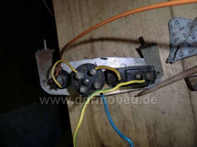

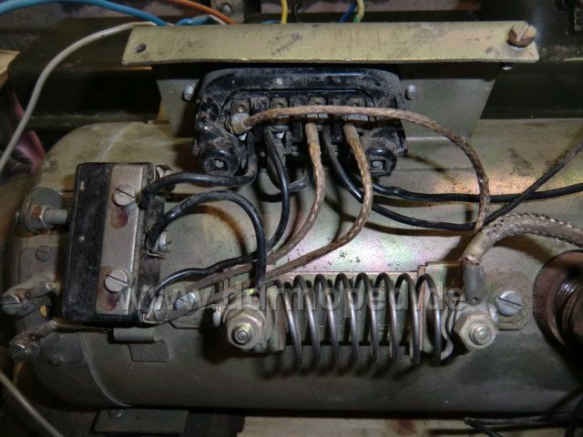

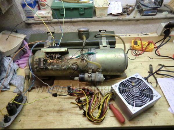

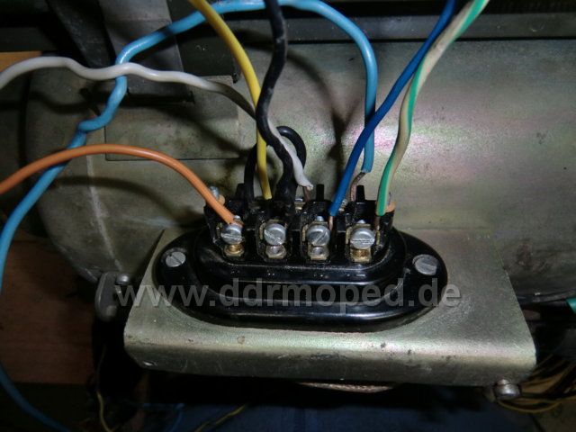

Also ich habe mir jetzt doch ein PC Netzteil gekauft und heute gleich mal versucht anzuschließen.
Leider habe ich nur ein Bedienteil von der Trabiheizung, die etwas anders bezeichnet ist, als die von der 231...
erst mal paar Bilders

essifreak
Geschrieben am: 01.03.2013, 22:48
Beiträge: 5090
Mitgliedsnummer.: 2391
Mitglied seit: 25.06.2009
So wies auf den Bildern angeschlossen ist, läuft bloß der Motor(Lüfter)in Schalterstellung 1, in Schalterstellung 2 leuchtet die Kontrolllampe und das Gebläse läuft.
Wie und wo muss ich jetzt noch die restlichen Kabel anschließen? Also die Klemmen 1,2,3 und 5 des Steckers der Heizung? Mit den mir vorhandenen Schaltplänen komm ich nicht so richtig klar...
vom Bedienelement an der Klemme 19 ist die Lampe angeschlossen, die Lampe ist auch an Klemme 4 des Steckers(geht zur Kerze) angeschlossen. An Klemme 30 ist Masse angeschlossen, und an der Klemme 33 ist an Pol 6 des Steckers angeschlossen...
Wer kann helfen?

essifreak
Geschrieben am: 02.03.2013, 18:29
Beiträge: 5090
Soo... alles funktioniert jetzt so wie es soll, nur ein was nicht: An der Kerze (Typ HA01, 6V 17A) liegen nur 2V an und die Kerze glüht nicht, wird nur ca. 300°C warm. An was kann das liegen?

Pat005
Geschrieben am: 03.03.2013, 12:00
Beiträge: 390
Mitgliedsnummer.: 3594
Mitglied seit: 05.07.2010
Hallo Crispin
Wieviel Ampere stellt das Netzteil bei 12V zur verfügung? Ansonsten würde ich mir mal den Schaltplan ansehen. Oder versuche mal die Glühkerze direkt mit 12 V zu verbinden. Allerdings scheint laut Bezeichnung die Glühkerze nur für 6V zu sein hmm.gif Villeicht kann jemand mit der Bezeichnung was genaueres anfangen.
