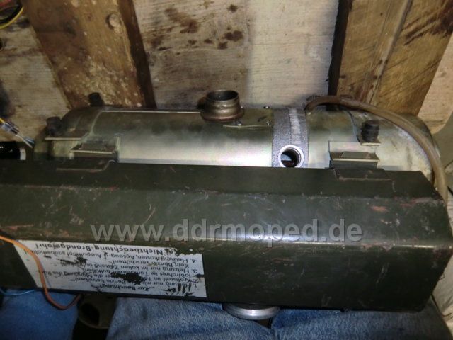

Nun haben wir zwar das Problem mit der Elektrik weitestgehend geklärt, vielen Dank an Patrick thumbsup.gif , nur springt die Heizung schlecht an, bzw. nur wenn ich die Luftzufuhr für die Verbrennungsluftansaugung etwas zuhalte springt sie an, kommt da original noch ein Teil rein? oder wie muss das aussehen?

Geschrieben am: 11.03.2013, 18:30
Beiträge: 5090
Mitgliedsnummer.: 2391
Mitglied seit: 25.06.2009
hier mal noch zwei Fotos zur Verdeutlichung:

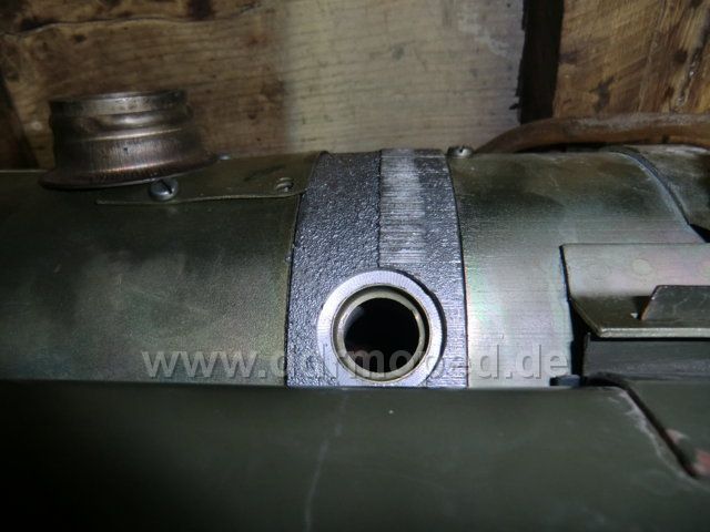

essifreak

Nun haben wir zwar das Problem mit der Elektrik weitestgehend geklärt, vielen Dank an Patrick , nur springt die Heizung schlecht an, bzw. nur wenn ich die Luftzufuhr für die Verbrennungsluftansaugung etwas zuhalte springt sie an, kommt da original noch ein Teil rein? oder wie muss das aussehen?
Nein,da kommt wirklich nichts rein,allerdings ist Deine Heizröhre um 180° verdeht verbaut,soll heissen,die Abagsöffnung kommt nach unten und die Lüftungs-Öffnung somit auch.
Wenn da wirklich nichts reinkommt, wieso springt die dann schlecht an, bzw. geht wieder aus, wenn die Glühkerze abgeschaltet wird?

Da Deine Heizung auf dem Kopf stehent fotografiert ist,nahm ich eine falsche Montage an,mein Fehler.
Schau bitte mal zunächst nach Deiner Glühkerze (dicht verschraubt oder gar in sich undicht?),die muss sauber und ohne jegliche Verbrennungsrückstände sein,denn wenn das zuhalten des Ansaugloches für die Verbrennungsluft die Heizung besser anspringen lässt,dann erhöt das den Unterdruck und verringert den Luftanteil im Gemisch und zündet somit besser,ähnlich wie eine Chokefunktion am Moped. In das Loch kommt übrigens da als Zubehörteil max.ein Luftfilter drann.
Beim vorsichtigen! Reinigen darf das Glühwendel nicht verbiegen oder gar das sich die Drähte berühren,die Reinigung sollte übrigens regelmässig vorgenommen werden nach Betriebsanleitung,betrifft genauso die Düse der Pumpe,die brennkammer und die Ansaug.- bzw. Abgasöffnung.
Was das sofortige ausgehen nach Abschaltung der Glühkerze angeht,da scheint Dein Mircroschalter für die Nachlaufverzögerung verstellt zu sein,der hatt eine kleine Einstellschraube,ich kann Dir jetzt aber nicht sagen,wie die verstellt werden muss. Zu überprüfen (auf Durchgang) wäre noch die Überhitzungssicherung,die unterm Blechmantel verschraubt ist. Und was genau für eine Düse in die Pumpe kommt,kann ich Dir erst am WE sagen,das steht leider nicht in der Betriebsanleitung,die ich Dir bei Bedarf gerne zusende!
