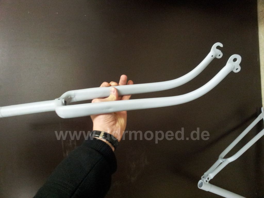

Hallo Leute!

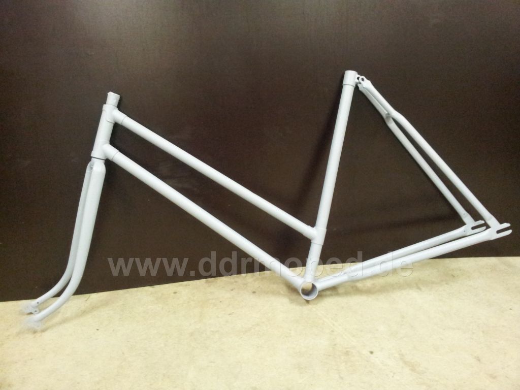

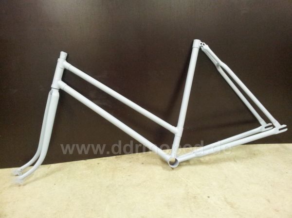

Hier wie besprochen die Fotos vom Rahmen. Es ist nicht viel zu sehen, außer das er gefillert ist. rolleyes.gif
Jetzt kommt der Schliff und dann bekommt er die erste Lackschicht. Aberr leider erst Anfang 2013... dry.gif
Könntet ihr etwas zur Gabel sagen...!?! Habe die arge Befürchtung das da dran rum geschweißt wurde, wenn auch ziemlich akkurat.
Nach welchem Rücklicht, Pedale, Vorderleuchte, Kettenschutz muss ich ausschau halten? Habe zwar das DDR Fahrrad Wiki durchkämmt, aber so 100% sicher bin ich nicht...
Danke für eure Hilfe.

Der Gabelkopf wurde im Werk aus zwei Hälften zusammengeschweißt, falls Du das meinst.
Ist da eine Delle in der Gabel? Die Ausfallenden der Gabel sehen interessant aus. Ist mir völlig unbekannt und eigentlich nicht typisch für die EH-Modelle.
Einen passenden Kettenschutz hätte ich für Dich.
Als Beleuchtung: Entweder Balaco oder IKA.
-> http://ddr-fahrradwiki.de/index.php?title=...kanntBalaco.jpg
-> http://ddr-fahrradwiki.de/index.php?title=...mpeSchalter.JPG
Geschrieben am: 22.12.2012, 21:55
Beiträge: 5094
Diese Delle stammt sicherlich von einer fest angebrummten Masseschraube des Dynamos.
Deine Ausfallenden sehen jedenfalls intresannt aus. Ich nehme fast an, die orginalen waren beschädigt und wurden durch diese (Unterlegscheiben) Konstruktion wieder hergestellt.

QUOTE (Nico241090 @ 22.12.2012, 21:55)
Ja genau die Ausfallenden der Gabel meine ich. Das der Gabelkopf aus 2 Teilen gefertigt ist, das ist zu sehen.
Die Enden sehen so sauber gearbeitet aus, das ich nur auf Grund der Unterschiedlichkeit der beiden Enden drauf gekommen bin das eventuell etwas nicht stimmt.
Tippe dabei aber auch auf die von Nico vermutete Variante mit der angeschweißten Unterlegscheibe... hmm.gif
Achso und ja die Gabel hat dort eine Beule, die ich aber noch glätte...

Jeeves
Geschrieben am: 22.12.2012, 22:19
Ein Bild des Kettenschutzes mache ich in den nächsten Tagen.
Ich würde dir fast raten, eine "normale" Diamant-Tourengabel zu verbauen. Evtl. habe ich da noch eine.

Habe ich auch schon dran gedacht eine "normale" Gabel zu nehmen. Obwohl es gut gemacht ist und ich damit LEben könnte, wenn es sein muss. Sollte sich aber eine Alternative auftun und diese sich in einem "vernünftigem" finanziellen Rahmen bewegen, bin ich gesprächsbereit... wink.gif

Ein anderes Problem dürfte das augenscheinlich gebogene Sitzrohr sein. Das sollte auch noch gerichtet werden, sonst fährt sich das Rad später "sportlich" tiefergelegt und schleift in den Kurven mit den Pedalen am Boden.

QUOTE (Mr._Tonzy_Linder @ 23.12.2012, 01:49)
Werde alles nochmal überprüfen und dementsprechend richten, ehe es zum lackieren geht... thumbsup.gif

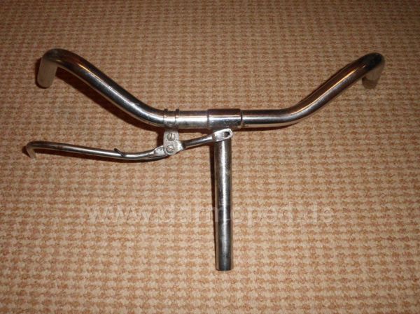

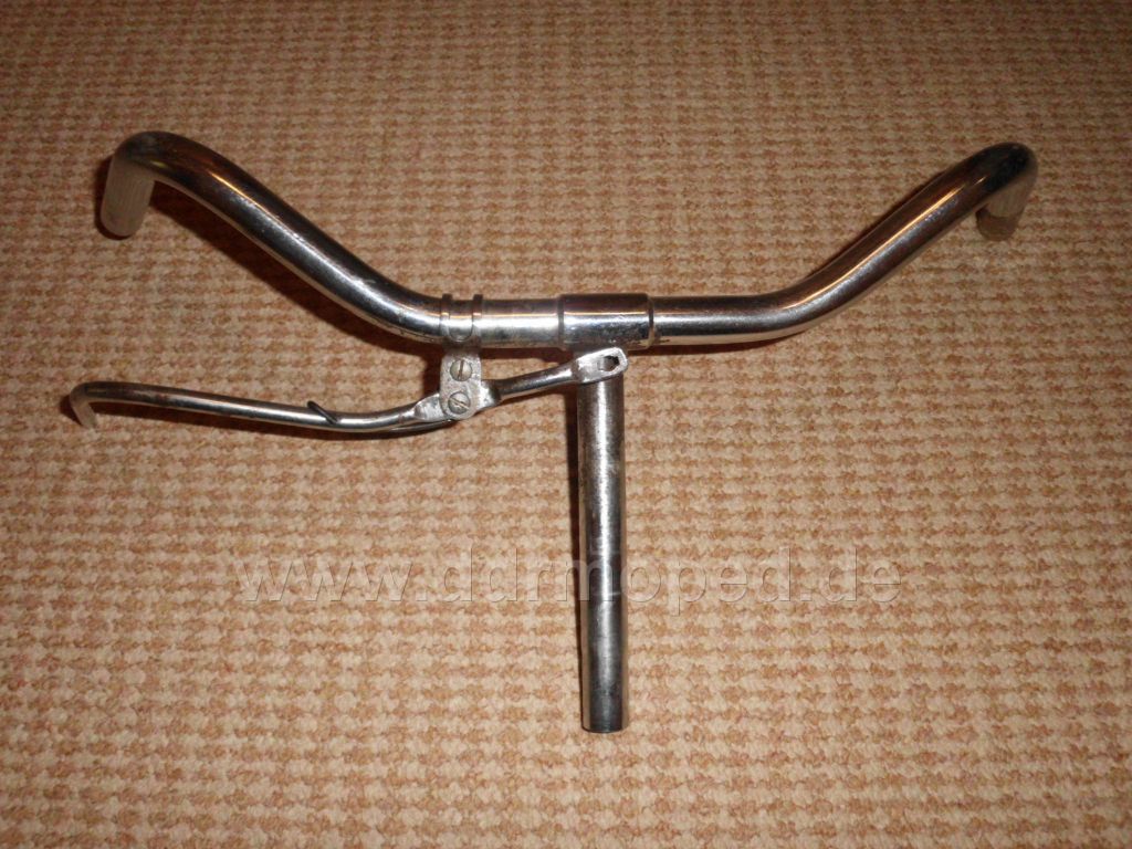

Hallo Michi,
hier die Bilder von meinem Lenker.

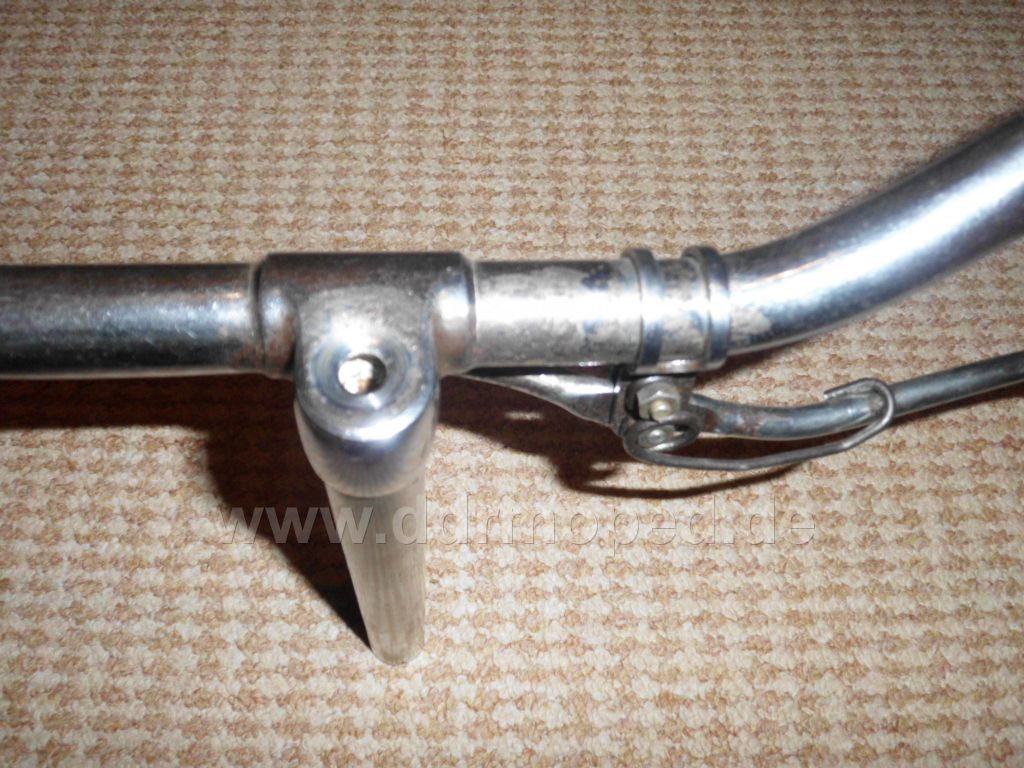

Muffe durch Lenkerspindel leicht eingedrückt.

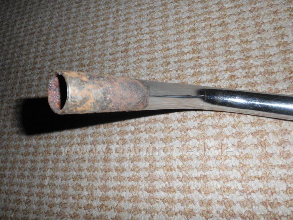

Mitglied seit: 08.05.2009
Linkes Griffende leider stark angerostet. Muss ja sowieso neu verchromt werden. Sonst keine Beschädigungen!
