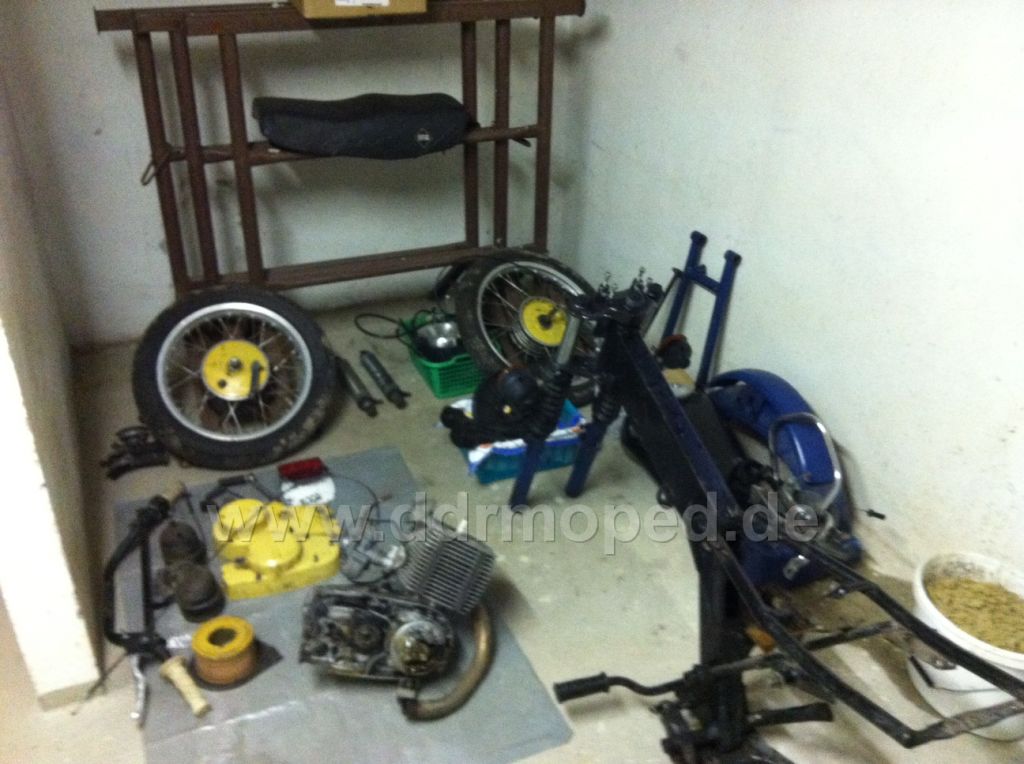

Vor der Demontage:
Geschrieben am: 12.12.2012, 01:12
Um auf deine Frage zurück zu kommen: Simmerringe und Lager würde ich bei einem Kugellagerhändler holen. Ich traue MZA da nicht über den Weg, was die manchmal für Qualitäten anbieten.
Den Rest der Teile bekommst du bei renomierten Händlern, wie Sausewind oder Zweirad Schubert.

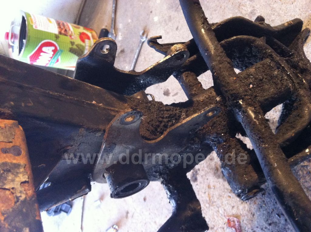

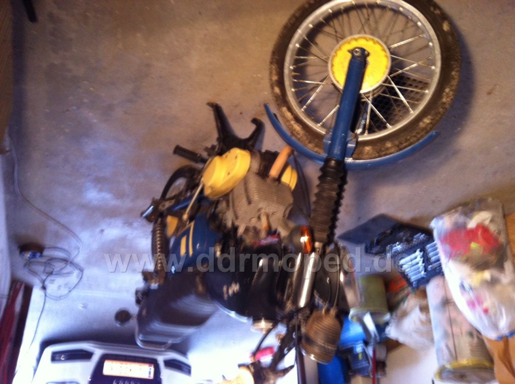

Nach der Demontage:
Svidhurr
Geschrieben am: 12.12.2012, 11:33
Beiträge: 1308
Mitgliedsnummer.: 4110
Mitglied seit: 11.01.2011

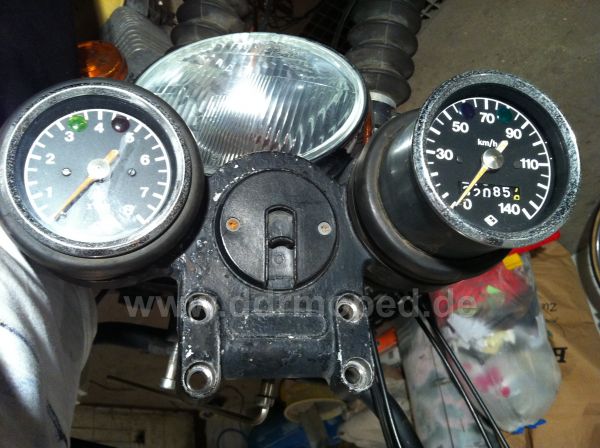

Armaturen:

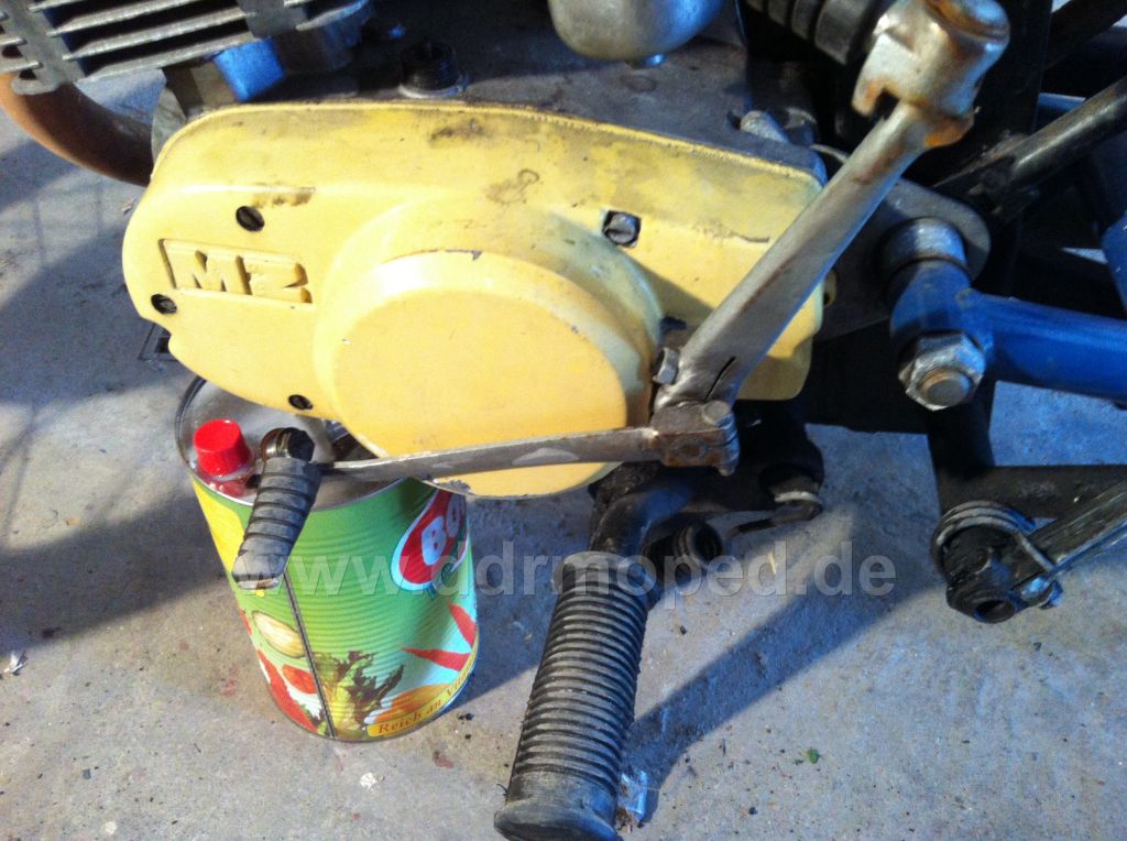

Abdeckung links:

Motorschuh:
Wie ihr seht hat sie einiges mitgemacht! Mischung aus Öl, Benzin und Dreck! smile.gif
