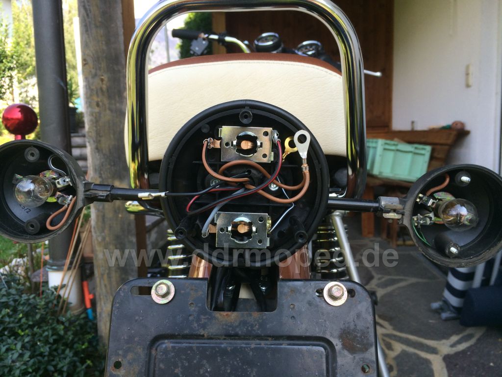

Sorry, ungenau beschrieben!
Ich werde heute ein Foto machen und es reinstellen!
Nachdem ich die Blinker vergessen hatte sind es 8 Kabel!
Ich kann mir nicht vorstellen, dass etwas beim Kabelbaum nicht stimmt, da dieser neu ist und bislang Alles gepasst hat!
Nur sind eben außer den 2 Kabeln für die beiden Blinker (Plus) noch 6 weitere, welche im Bremslicht angeschlossen werden müssen, nur wie weiß ich nicht!! _clap_1.gif

So hier das Foto!
Wie ihr seht sind die Blinker bereits angeschlossen, bei den Anschlüssen im Rücklicht ist leider nichts beschrieben, wo da Plus und wo Masse hingehört!
Und das jetzt noch freie Kabel wäre das Massekabel vom Bremslichtschalter!
Ich vermute, dass ich einen Kabelbaum ohne Bremslichtschalter am Bremshebel (also vor Bj. 1989) habe und der jetzt aber bei meinem Moped dazu kommt, da ich keinen Bremslichtschalter mehr in der Trommel habe!
Wäre aber super wenn du mir beschreiben könntest, wo Plus und wo Masse hinkommt! _clap_1.gif _clap_1.gif _clap_1.gif

Mir fällt grad auf....beim Bremslicht, brauch ich da überhaupt ein Massekabel? Da wird doch die Masse erst mit Betätigung der Bremse geschalten oder?? _uhm.gif

Ähm.. im Prinzip ist doch das Rücklicht samt Blinker identisch mit der S 51. Demnach werden die 2 zusammenhängenden Massekabel einfach mit am Rücklichtträger verschraubt - also nicht im Rücklicht, sondern außen.

Das war der Fehler 😊
Ich habe ein Massekabel zu viel im Rücklicht, da ja der Kontakt die Masse schaltet! So wäre das Bresmlicht dauernd an gewesen! 😊

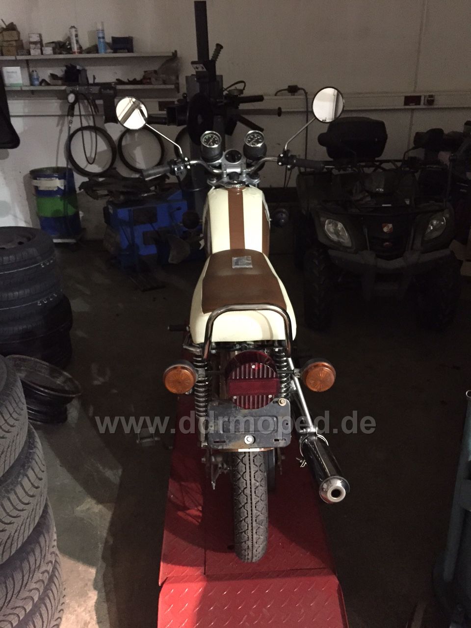

Fertiges Heck!
