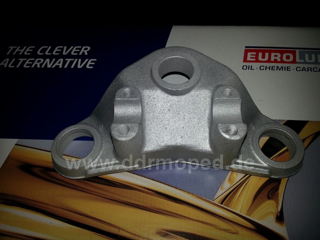

Obere Gabelbrücke:

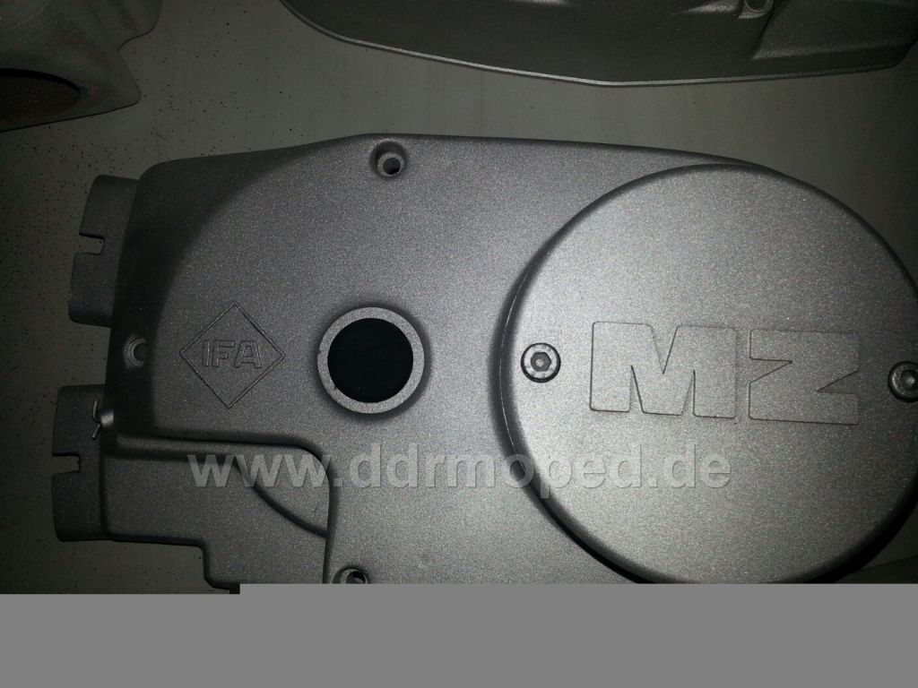

Seitenabdeckung:

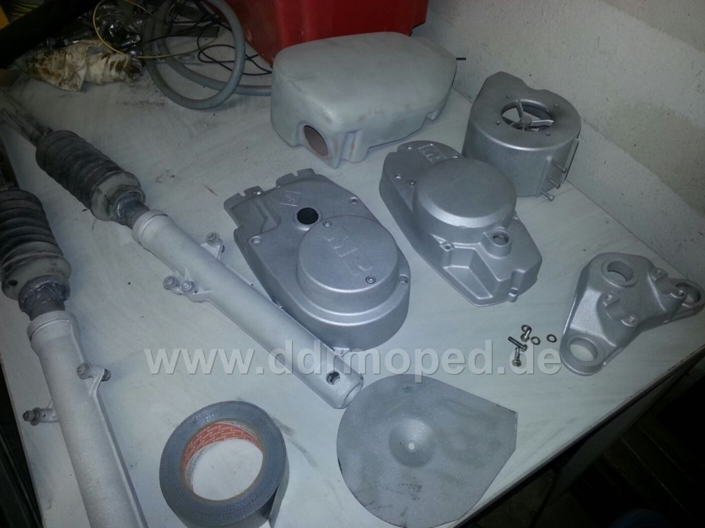

Geschrieben am: 22.04.2013, 15:43
Na ob das Strahlen der Aluteile ein Fortschritt ist, darüber lässt sich echt streiten. Ich hätte Abbeizer genommen. sad.gif

Es waren mehrere Schichten Lack drauf, deshalb hab ich zum Strahl gegriffen smile.gif Sieht aber echt super aus, jetzt gehts dann weiter!

Aber die Telegabel regenerierst du nochmal richtig oder? Warum hast du die nicht vorm Strahlen der Holme richtig zerlegt? blink.gif

Ja die wird noch komplett neu gemacht, Gummis neu, Öl neu! Hat nur der Lacker früher nen Termin frei als der Mechaniker smile.gif

Hoffe mal, das der Chrom an den Holmen nicht durch das Strahlen gelitten hat.
Da würde ich dir auf jedenfall keine Nachbatteile empfehlen.
Und unbedingt beim Ausbau die Stellung markieren,
Federn am besten gleich mit tauschen.

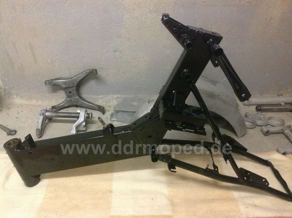

So Leute, bin leider mit der Arbeit momentan sehr eingespannt, deswegen komm ich nicht zum Schreiben und noch weniger zum Arbeiten an der Maschine! sad.gif
Jetzt mal das lang versprochene Foto vom Rahmen: schwarz gepulvert und sieht aus wie neu, echt spitze!

Wer hat den die teile gestrahlt das sieht ja böse aus.
Hat das derjenige mit Strahlsand gemacht ?
Für Alu nimmt man doch Glasperlen.
Da wird dir nun jedes Staubkorn dran haften bleiben.
Wenn dann lieber bei mir Strahlen lassen ich mache es richtig und billig.
Soll nun keine Werbung sein aber deine aluteile sind nun hin wirst du bei dem ersten Schmutz sehen.

Die werden ja noch aufgebaut, sprich grundiert und neu lackiert!
Ich montier die nicht so aufs Moped, sonst wärs sicher so wie du gesagt hast, aber ich denke wenn der Lack drauf ist sollts kein Problem mehr sein oder!?
