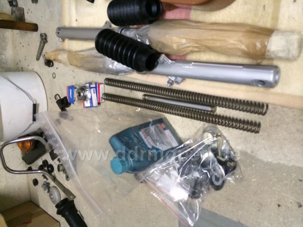

Geschrieben am: 14.02.2014, 19:40
Beiträge: 81
Mitgliedsnummer.: 6054
Mitglied seit: 11.12.2012
So mal ne Übersicht über meiner Neu-Teile die heute gekommen sind biggrin.gif

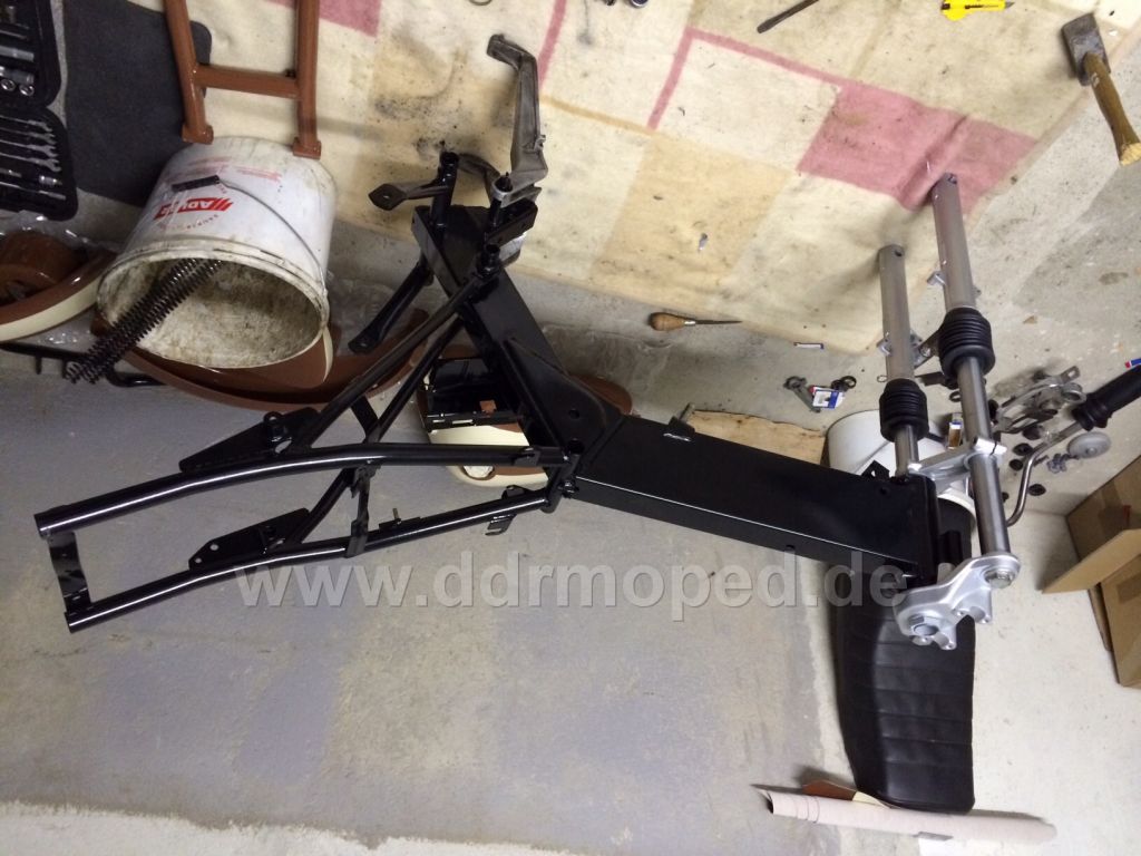

Geschrieben am: 14.02.2014, 19:43
Beiträge: 81
Die Gabel habe ich schon überholt (danke für die tollen Tipps) und auf den Rahmen gebaut!

Andamauntn
Geschrieben am: 20.02.2014, 18:39
Beiträge: 81
Ja leider nur seeeeeeehr langsam, da ich keinerlei Fachwissen habe.
Habe die Telegabel, weil sie ja schon fertig lackiert war, sehr vorsichtig überholt! Das hat mich deswegen, und weil ich es nur mit Hilfe des Reperaturbuches geschafft habe, ganze 5 stunden inklusive Einbau gekostet! laugh.gif
Aber ich mach es lieber vorsichtig und langsam und mache mir nichts kaputt. Aber ich hoffe doch dass ich bis zum Sommer fertig bin und damit fahren kann. _clap_1.gif

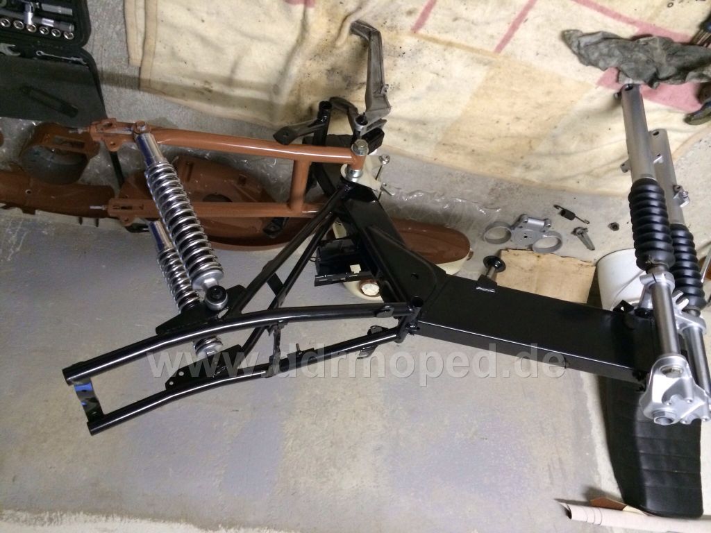

Andamauntn
Geschrieben am: 23.02.2014, 17:50
Beiträge: 81
Heute waren das Heck und die Felgen dran! Läuft's nach Plan steht sie Ende der Woche auf den eigenen "Beinen"!! 😊
