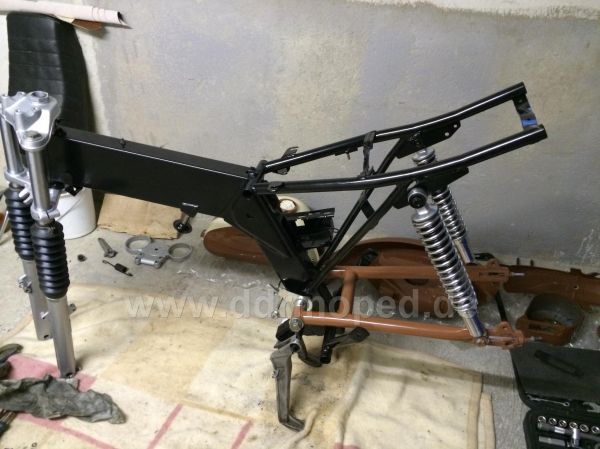

Gruß Svid (Thomas)

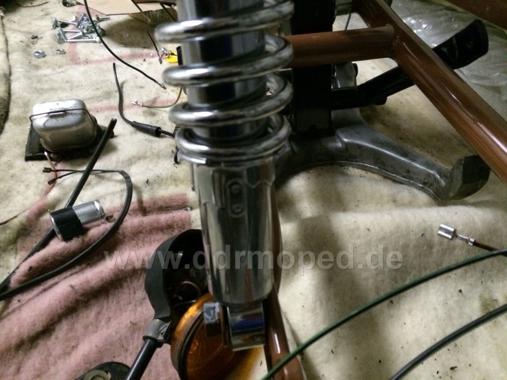

Habe die Federbeine von einem Freund zum Geburtstag bekommen, man sieht es nicht, gehen aber zum verstellen, nur sind keine Hebel angebracht wie bei den originalen! Werde euch noch ein detailiertes Foto reinstellen! smile.gif
Nein die Schwinge bleibt so, die Farbe sieht aber nur am Foto so hell aus, ist ein schönes Dunkelbraun! smile.gif
Könnt ihr mir sagen ob ich die Federbeine auf der Schwinge richtig montiert habe? Finde dazu verschiedene Fotos im Internet bzw. Im Reparaturhandbuch!

Federbeine:

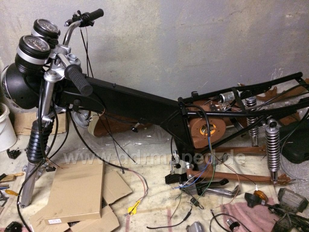

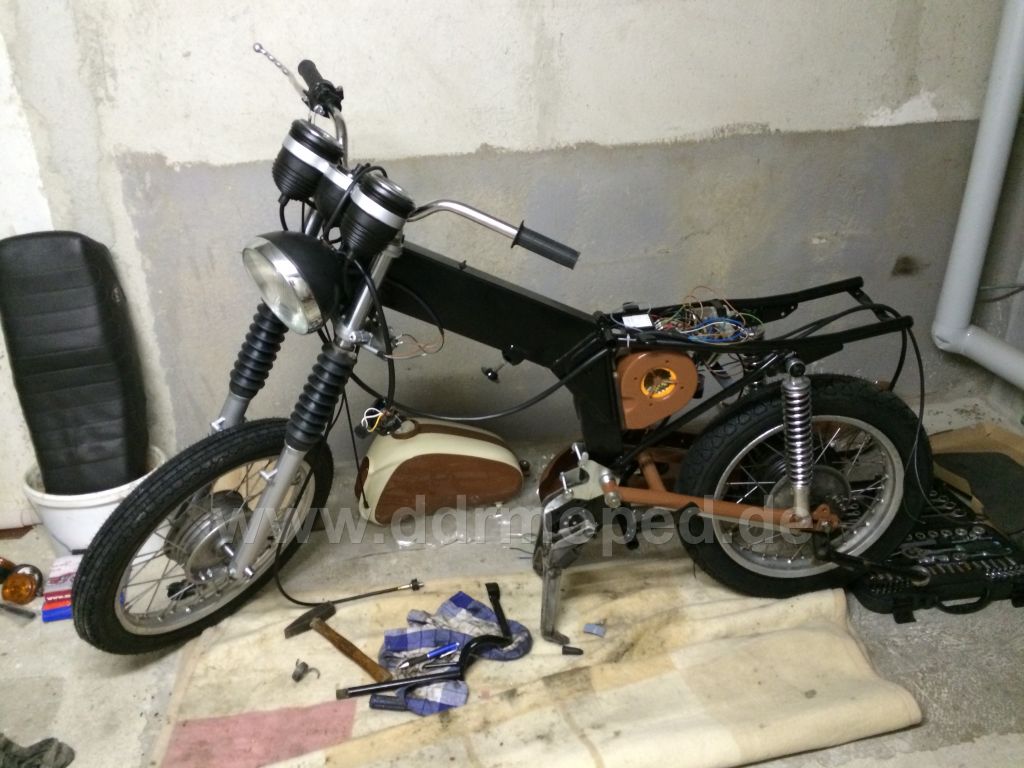

Habe die Reifen nach der Montage der neuen Gummis eingebaut. Neue Bremsen hat das gute Stück auch bekommen.
Ich habe nur leider ein Problem: Der Bremslichtschalter für die Hinterradbremse ist irgendiwe verloren gegangen. Ich habe in keinem Shop einen solchen gefunden (Zugschalter samt Verbindungsdraht zu Bremshebel). Kann mir wieder mal wer aushelfen, wo ich den herbekommen?
