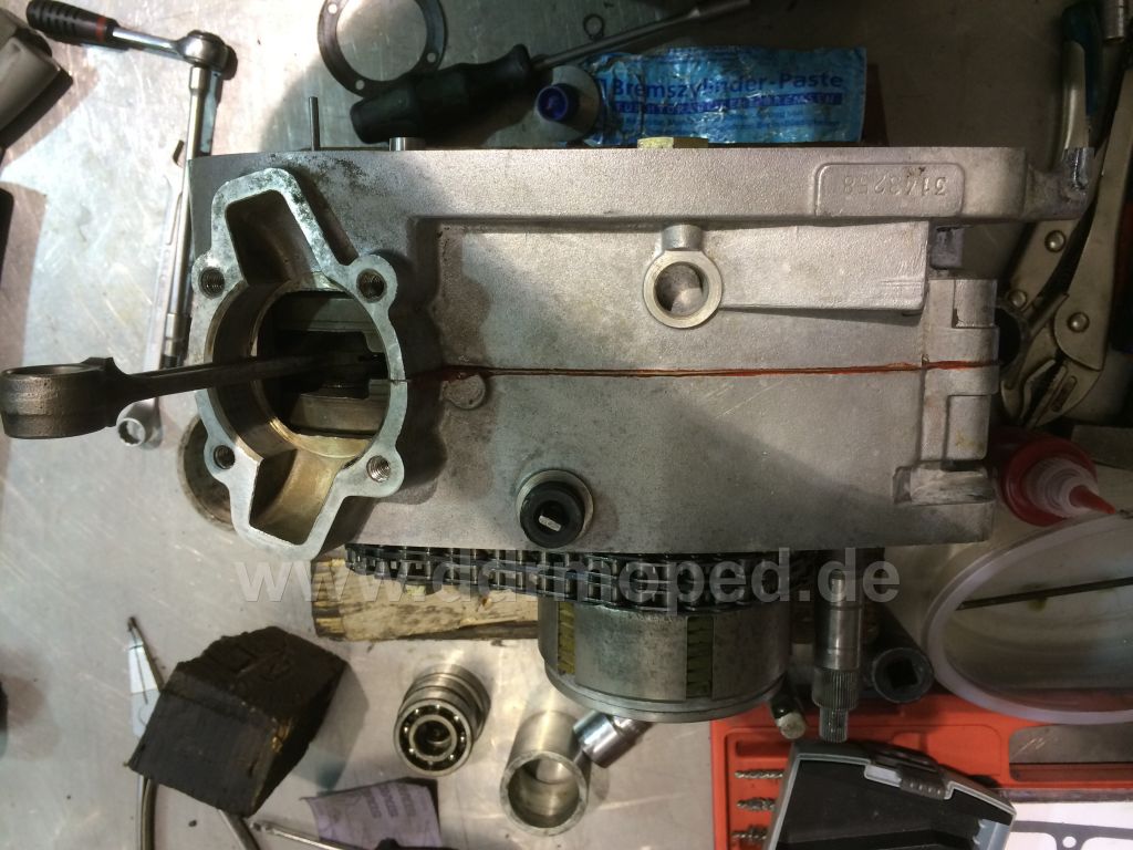

Habe diese Woche den Motor komplett zerlegt, die Stehbolzen waren so eingerostet, dass ich den Kopf herunterprellen musste, nach einer Stunde hat er dann doch nachgegeben - nur die Stehbolzen haben es nicht überstanden, die mussten abgeschnitten werden! sad.gif
Wenn meine Bestellungen diese Woche kommen, wird der Motor bis zum Wochenende fertig sein, dann ist nur mehr Einbau und Feinschliff und das Ding is fertig!! _clap_1.gif

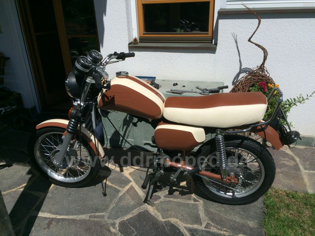

Das Moped ist soweit fertig zusammengebaut, fehlen nur noch Kleinigkeiten! smile.gif
Nochmal einige Fragen:
Kann mir jemand eine Anleitung oder Schaltplan für den Einbau des Bremslichtschalters mit Zugschalter am Fußbremshebel zukommen lassen?
Wie stelle ich den Druckpunkt des Fußbremshebels ein, muss jetzt mit dem Fuß von der Raste und den Hebel ca. 15 cam nach unten drücken, denke das ist nicht im Sinne des Erfinders! smile.gif
Hätte jemand ein Foto von den Anschlüssen im Heckbereich (Blinker, Rücklicht etc.)
Hoffe euch gefällt nun das Gesamtbild mit meiner Lackierung! smile.gif ermm.gif
Danke

Aber deine Lackierung ist zwar gut mit der Sitzbank abgestimmt aber mein Fall wäre es nicht. dry.gif
Zu deinen Kleinigkeiten hast du nicht etwas gaaaanz entscheidenes vergessen? (Motor) ph34r.gif ph34r.gif

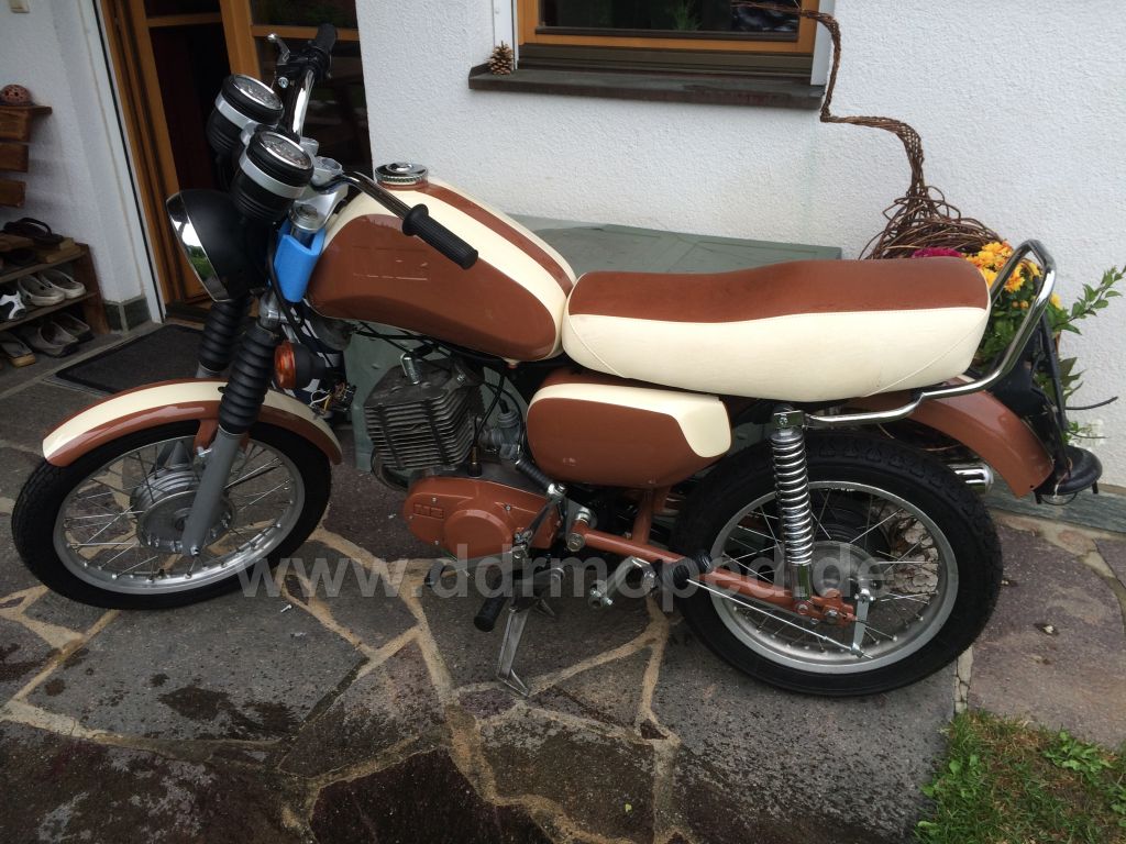

Hoffe dass er bis zum Wochenende läuft, gibt da nur noch ein paar "Probleme" mit dem Anschluss des Benzinhahnes, aber das wird sich auch noch machen lassen! biggrin.gif

Aber der Lenkanschlag fehlt dem Foto zufolge immer noch.
Andamauntn
Geschrieben am: 14.07.2014, 21:34
Beiträge: 81
Mitgliedsnummer.: 6054
Mitglied seit: 11.12.2012
Ja leider! Deswegen aich der Schaumstoff! Ich muss sie zum Laufen bringen und dann kann ich in die Werkstattfahren wo wir das dann beheben, hab zu Hause nicht die Möglichkeit! sad.gif
