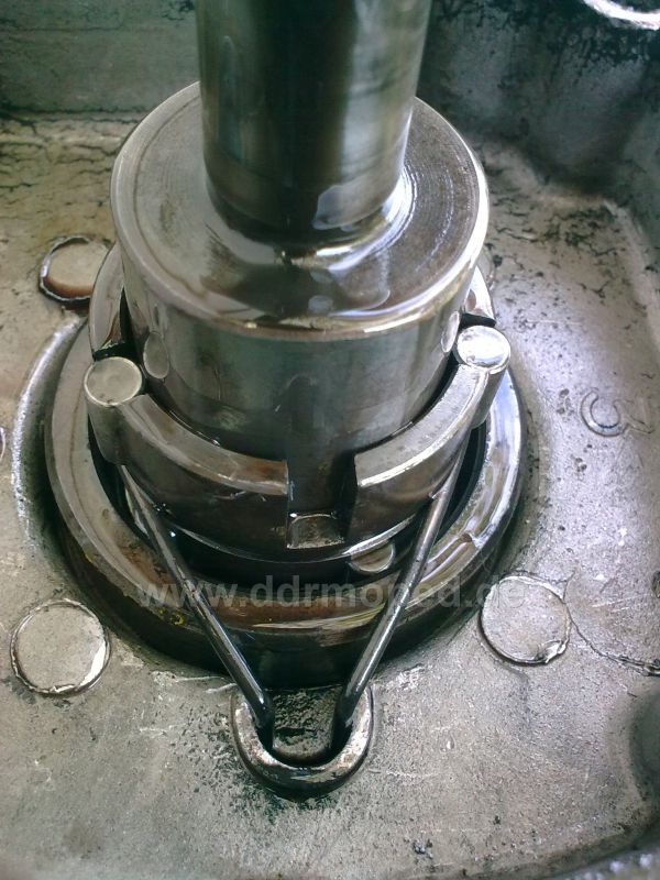

Bei der Demontage hatte ich ein Foto gemacht (siehe Anlage)
In dem Halteloch für die zwei Enden der Schleppfeder von dem Rollenkäfig schien zusätzlich ein Metallkeil gewesen zu sein.
Obwohl ich eigentlich alles peniebel abgesucht habe finde ich den nicht mehr.
Auch inder Literatur finde ich nichts darüber.
War denn wohl auch nicht original oder ?
Andreas
Geschrieben am: 21.12.2014, 20:40
Da kommt kein "Keil" oder irgendwas rein. Das hält so, wie es ist. wink.gif Da wird wohl mal einer bissel was rumgetan haben. laugh.gif
