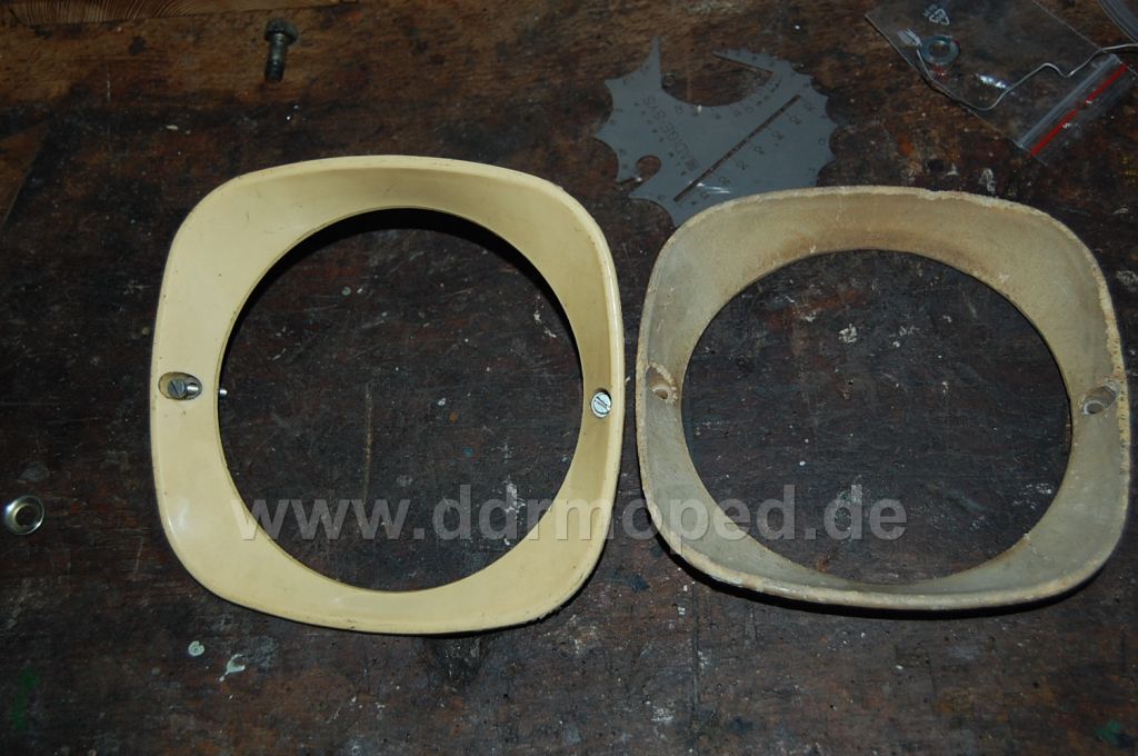

Ich habe gestern einen beigen Lampenring für meine Schwalbe bekommen ( noch einmal vielen Dank an Gerald ) .
Diesen konnte ich leider nicht verbauen, da er augenscheinlich jeweils 2mm pro Seit zu groß ist. Kann es sein, dass er von einer MZ ES ist ?
Es handelt sich hier um ein original Teil ( kein Nachbau )

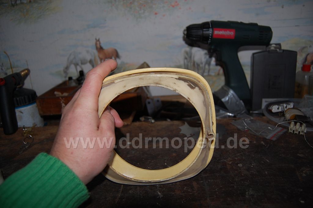

Geschrieben am: 16.12.2012, 14:30
Beiträge: 4109
Seitenansicht

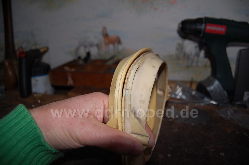

Geschrieben am: 16.12.2012, 14:31
Beiträge: 4109
Draufsicht

Hat jemand ein IDEE von was der Lampenring ist ?
Ich habe schon mal etwas gefeilt, aber selbst wenn ich ringsrum 1mm an den Kanten abfeile würde er sehr stramm sitzen.
Wobei es auch so ausschaut das sich der alte ein wenig aufgelöst hat blink.gif
Oder kann es evtl sein das deine Lampenmaske etwas gerichtet werden müsste?
Geschrieben am: 16.12.2012, 15:39

Jepp. Hatte das bisher nur anders herum, da wurde ein Schwalbe Blendring für die ES verwendet. Das hat natürlich wieder gepasst. wink.gif
Geschrieben am: 16.12.2012, 19:53
Beiträge: 4109
Also der Lampenrahmen ist ok, der Ring passt auch nicht bei meinen anderen Vögeln ....
Der alte hat sich quasi aufgelöst ( daher wollte ich den ja tauschen ) ....
Sollen die von der MZ größer sein ??? Ich dachte die von MZ waren wie die Ringe von den 64er Schwalben ....

ich löse auf. Der Lampenring ist von der MZ ES 150.
Jedenfalls passt er dort super rein. Was kurios ist, der Lampenring von der MZ passt wiederrum in die Schwalbe steh an den Ecken aber anders über.
