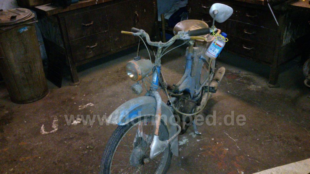

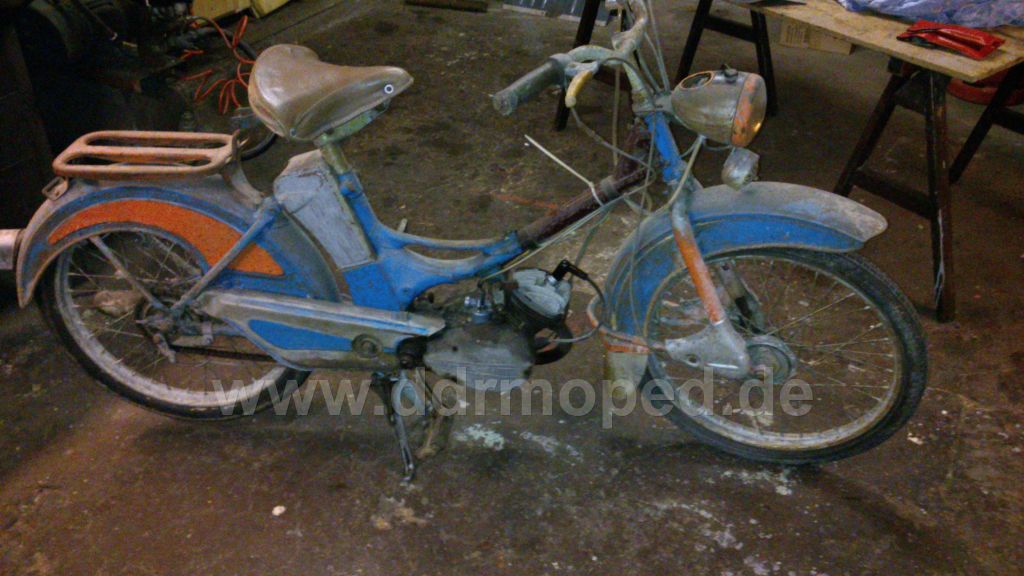

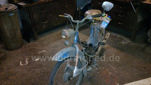

hier mal mein neustes Projekt, ein SR2 bzw. SR2E den ich in der Scheune wiederentdeckt habe.
Er besitzt einen Ramen von 1968 in Maron, also ein Austauschrahmen. Die Originalfarbe ist ansosten beige. Wurde damals übergepinselt! Er hat das eckige Rücklicht, die Lampe hat eine Aussparrung für ein Wappentacho und einen Schwarzen Zündschalter. Außerdem hat er eine Wechselstromhupe. Der Auspuff ist nicht mehr original( von schwalbe). Könnt Ihr anhand des Bildes bzw. der Beschreibung in etwa sagen welches Baujahr er "wirklich" ist, wenn man davon ausgehen würde, dass nur der Rahmen mal getauscht wurde? Vieleicht könnt Ihr mir ja auch sagen, welche orginal Auspuff- und Tachovariante drann gehört?! Achso außerdem besitzt er einen Benzinhahn 2ter Variante! Leider habe ich keine Papiere mehr für ihn gefunden. Mein Großvater kann sich auch nicht mehr an das genaue Anschaffungsjahr erinnern. Aber er meint laut alter Fotos könnte er ca. 57er Jahrgang sein. Nützt die Motornummer vieleicht auch was? Der Motor läuft übrigens! biggrin.gif
Was mein Ihr?
Danke schon mal!
Gruß Sören

Da ist nicht nur der Rahmen getauscht worden wenns ein 57er sein soll. Vordergabel und Gepäckträger passen nicht zum57er.
Wie lautet denn die Motornummer? Die ersten 3 Zahlen reichen.
Mfg. Frank

Sieht auf jeden Fall zusammengefriemelt aus, sag mal sind das Halbnaben?Also laut Rahmen Rücklicht Alukippständer und Gabel siehts schon eher nach "E" aus.Falls es Halbnaben sind passen die nicht zum "E" und der Tacho auch nicht welche Motornummer hat denn das Möppi?

Hallo Sören,
Kannst du noch ein Bild von der anderen Seite reinstellen? Ansonsten schließ ich mich meinen Vorredner an,sehr verbastelt! Wünsch dir viel Spaß beim schrauben. Is ne Menge Arbeit aber machbar is alles!

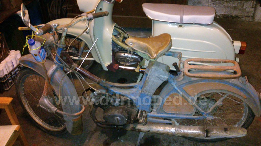

Die Motornummer lautet:281XXX
Und hier die andere Seite...

und noch eins...

Motornummer würde für nen späten 57er sprechen. Der Rest leider nicht.
Aber da kannste was draus machen. Nur zurückbauen auf 57 würd ich nicht . Es sei denn du hast das Geld dafür. Es sind zuviele Teile die nicht zu dem BJ passen.
Mein Roter sollte auch ein 57er sein. Aber auch dort ist zu viel verändert worden . Deshalb bleibt er auch so wie er ist.
Trotzdem viel Spaß damit und wenn Fragen sind immer raus damit biggrin.gif .

Super,
Was müßste ich denn alles zurückbauen, mal abgestehen vom Rahmen, den man als Austausch vieleicht "durchgehen" lassen kann? Vordergabel, Hauptständer, Gepäckträger habe ich schon herausgefiltert. Welcher Auspuff gehört denn original an so einen späten 57er? Giebt ja da so viel verschiedene längen bei den Krümmern und Rohren und auch die Durchmesser sind ja verschieden sowie die Endstücke. Was meint Ihr? Muß mir ja eh einen neuen Auspuff holen und da kann man ja schon mal langsam mit der Originalität anfangen. Ist die Hupe den Original? Der Gepäckträger muß der mit den Spannbügeln sein ? Und das Rücklicht die "Hexennase"?
Ach und sorry wegen den vieleicht blöden Fragen, aber bin neuling in sachen SR2!
Gruß Sören
Beste Grüße
Sören
Wombat45
Geschrieben am: 16.12.2012, 19:38
Beiträge: 4821
Mitgliedsnummer.: 3758
Mitglied seit: 20.08.2010
Hupe ist OK , Gepäckträger mit Bügel , Rücklicht ist die Hexennase , Federkasten ist beim 57er mit den kleinen Ohren.
Auspuff gibts nicht als Neuteil soviel ich weiss.
Ansonsten schau mal in dem Thread von meinem Blauen nach oder nimm die Suchfunktion. Da sind auch noch ein paar 57er drin. Bilder sagen mehr als Worte.

Der Federkasten ist der richtige.

Wenn Du auf 57 er Aufbauen willst ist der Federkasten falsch deiner hat große Ohren.
Für den 57er
Hexennase, Wappentacho, Vorderradgabel mit Gummipuffer ,Halbnaben ,Federkasten mit kleinen Ohren,Speziellen Lichtschalter mit Hupknopf, Sattel mit Gummipuffer ,Gepäckträger mit Federbügel das ist was mir so einfällt. wink.gif

So um die 25xxxx. Hatte einen mal gesehen mit der248xxx der hatte noch den kleinen.

Jetzt wird`s ja interessant! huh.gif Kann es auch sein dass die Seitenbleche in Fahrzeugfarbe wahren? Meine, die nicht auf den Bildern zu sehen sind, sind innen auch beige lackiert.
Ich kann den Essi ja auch erst mal so aufbauen wie er ist. Vieleicht ergiebt sich ja nach und nach noch was in sachen Originalität, auf die ich bisschen stehe. wink.gif
mfg Sören
