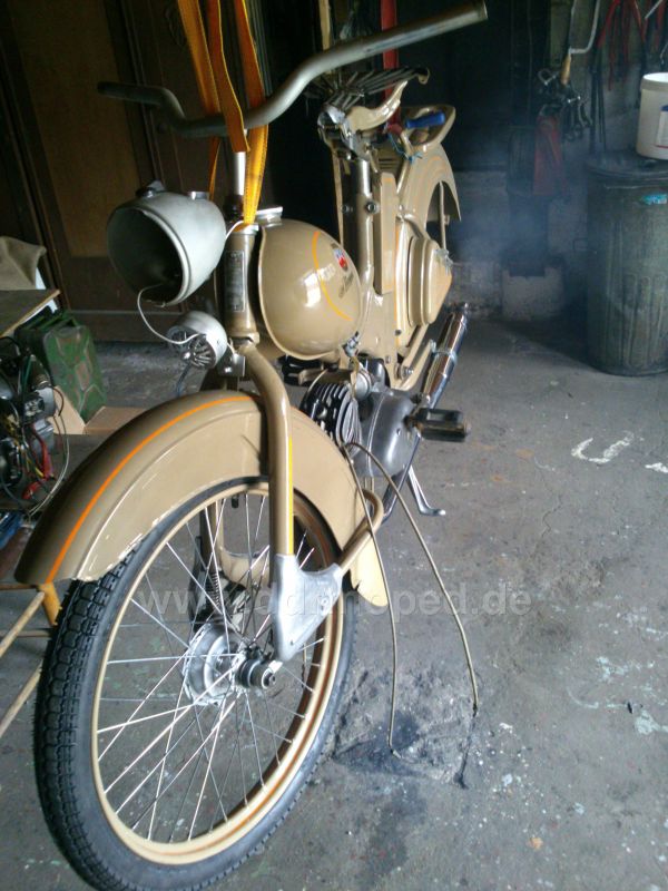

So, Vorderrad mit Tachoantrieb, Werkzeugfach und Auspuff Sind auch drann. Laufen tut er übrigens auch! thumbsup.gif Hab bloß Probleme mit dem Anbau des linken Vergaserbleches. Es möchte irgendwie nicht über den Benzinhahn. Ach und kommt der Gummi der Tachowelle von unten an die Lame oder von innen?
mfg
Sören
Beste Grüße
Sören
Geschrieben am: 28.06.2013, 21:43

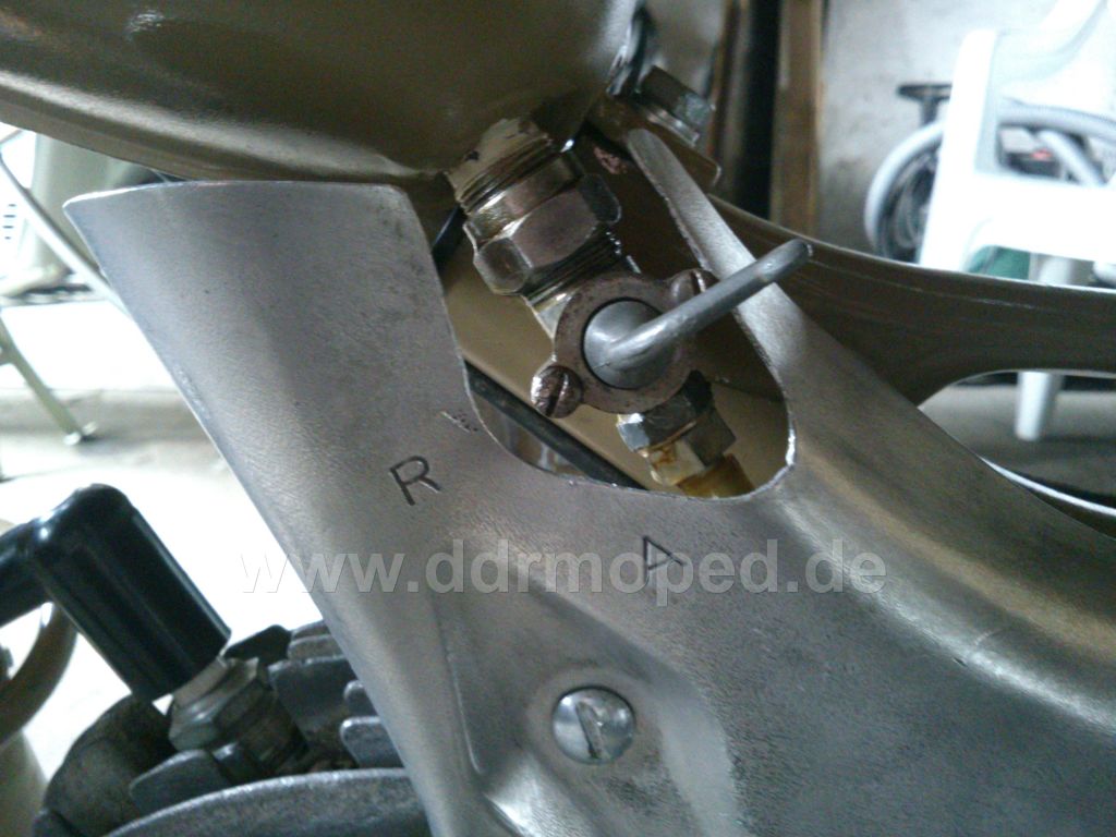

So wie das ausschaut ist dein Benzinhahn verdreht, deswegen passt auch das Seitenblech nicht.
Mach doch bitte mal ein Foto von der Seite.
Ansonsten schaut es gut aus.
Jörg

Gummi Tachowelle kommt von unten an die Lampe, nicht innen. Und der Benzinhahn muss quasi eine parallele Linie zur Moppedachse bilden, also der Hahn zum drehen an sich, dann klappts auch mitm Vergaserblech. smile.gif

Danke für eure Antworten! Ich werde es nochmal probieren, aber ich habs auch schon probiert und den Hahn etwas gedreht. Er past aber irgendwie nicht durch das Loch im Vergaserblech! Wenn es nicht klappt, mach ich ein Foto. Ich hab übriegens den Benzinhahn Nr.2 aus dem "Benzinhahnthema". Oder gab es vieleicht auch Unterschiede in der Form bei den Vergaserblechen?

Hier mal das Foto vom Benzinhahn. Hab erst mal das alte Seitenblech verwendet, was eh schon geschnitten war und habs etws geschönt.

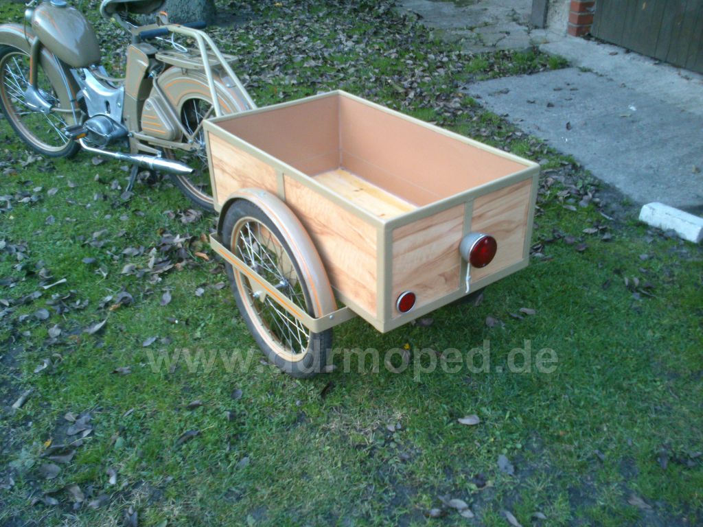

es wird so langsam! wink.gif Nur noch bissel Elektrik und Kleinkram. Leider passt die Anhängerkupplung noch nicht ganz mit dem Anhänger zusammen. Sie steht einfach zu schräge, aber höher bekommt man sie nicht mehr. hmm.gif Ach und vieleicht hat ja noch jemand paar originale Bowdenzüge da. Habe erst mal die alten verbaut, doch die haben schon alle ein paar Macken ("Läuse" und kaputte Hüllen).
mfg
Sören
Beste Grüße
Sören

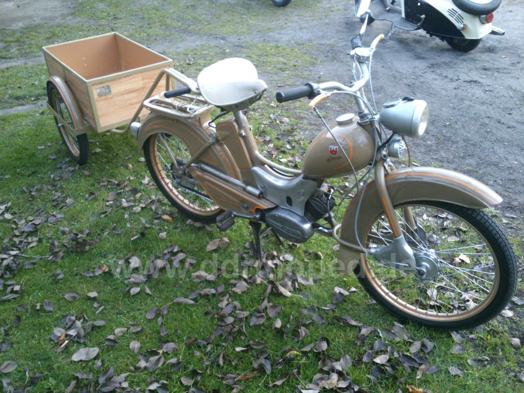

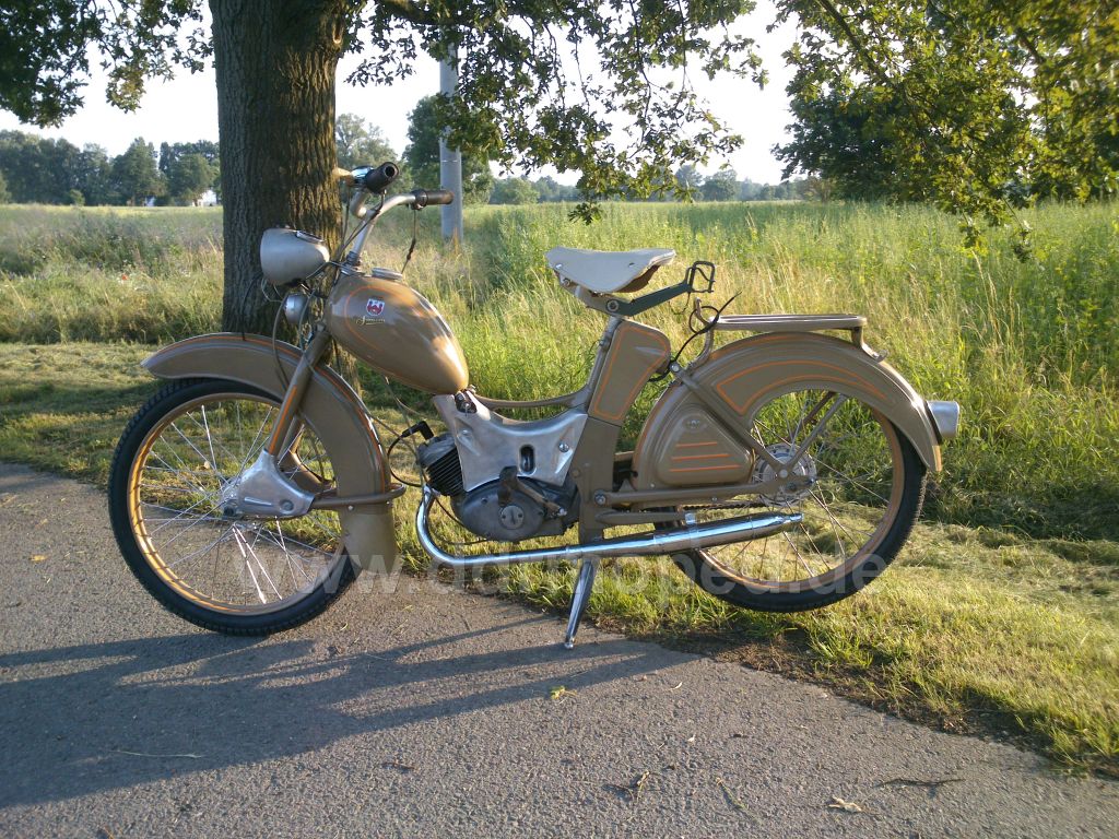

Mein Gespann ist fertig....
Beste Grüße
Sören

und hier der nochmal der Rollka...
Beste Grüße
Sören
GrasserBenno
Geschrieben am: 27.10.2013, 18:04
Beiträge: 3915
Mitgliedsnummer.: 5580
Mitglied seit: 12.06.2012
Rene´
Geschrieben am: 27.10.2013, 18:20
Beiträge: 1603
Mitgliedsnummer.: 5607
Mitglied seit: 21.06.2012
Ja da schliess ich mich dem Benno an sieht beides sehr "Gut "aus wink.gif thumbsup.gif
andifmt
Geschrieben am: 27.10.2013, 18:33
Beiträge: 215
Mitgliedsnummer.: 2041
Mitglied seit: 29.03.2009
... irgendwie sieht der Auspuff krumm aus.
Viele Grüße
Andreas
Ostsee-Schulle
Geschrieben am: 27.10.2013, 18:49
Beiträge: 547
Mitgliedsnummer.: 5973
Mitglied seit: 05.11.2012
Nein, der Auspuff ist der richtige und alles ok. Ist von Tino!
Mfg Sören
