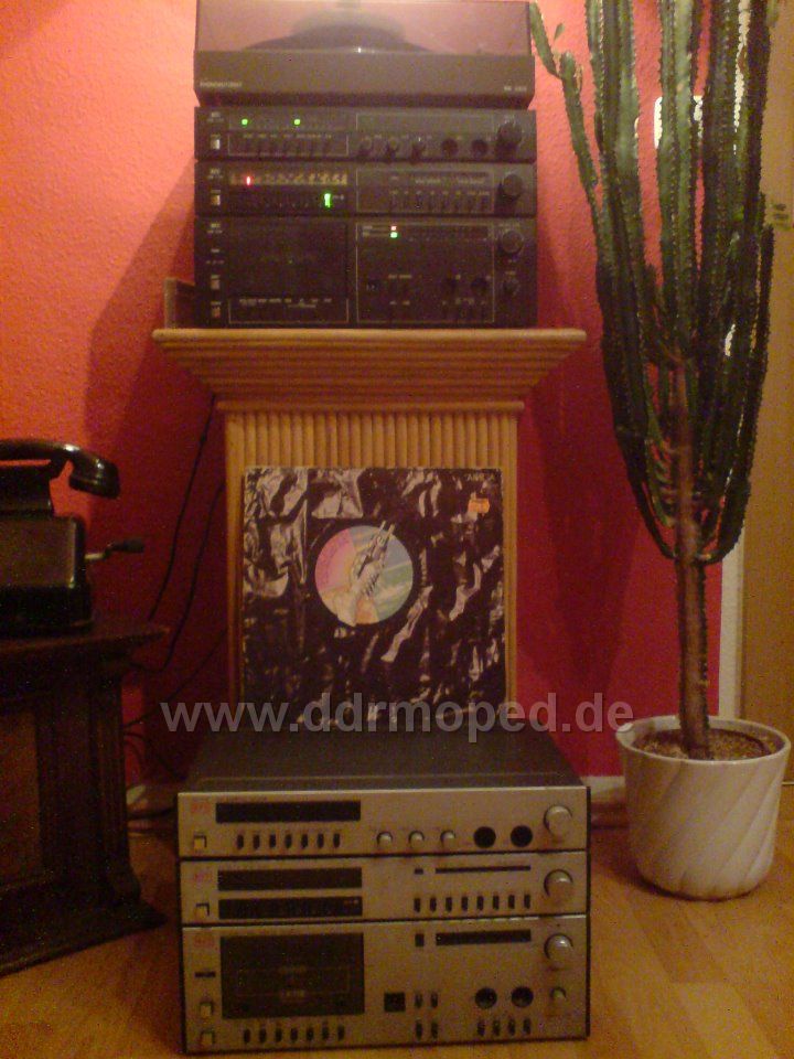

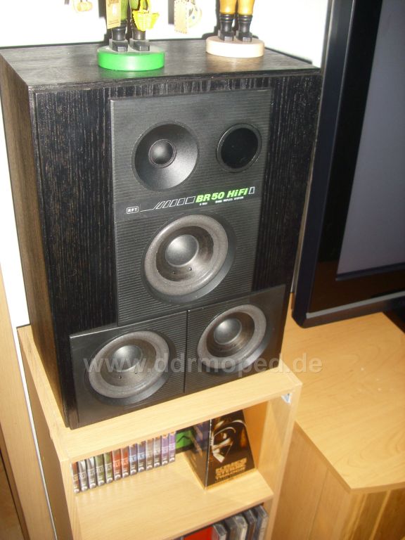

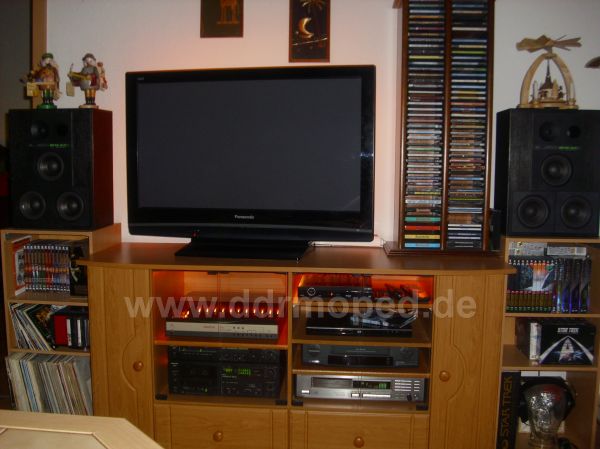

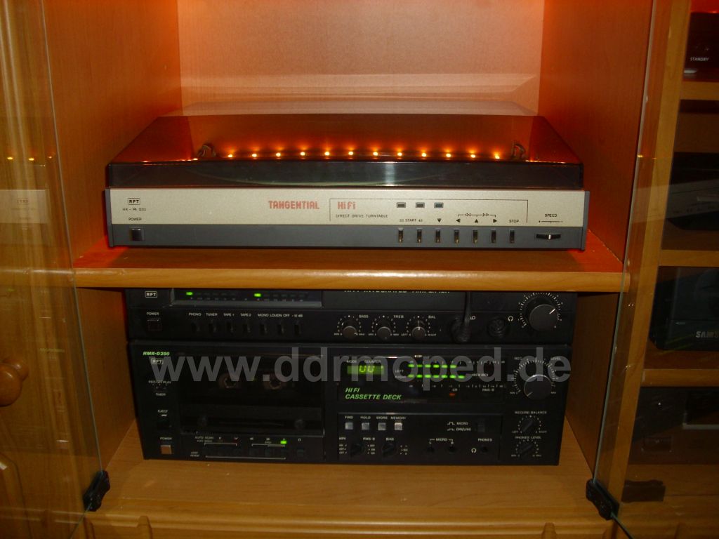

Unten links im Sideboard meine Anlage,nur der Tuner ist gerade in Reperatur,und Korektur zur Bezeichnung,der Verstärker ist ein 102er,Tape und Tuner sind 200er Typ.

Mein Tieftöner gibt ab und an mal kratzende Geräusche von sich. Dachte erst es sein die Elkos auf der Weiche tod. Hab diese schon gewechselt und das Problem ist immer noch da. Hab den Tieftöner auch schon in anderen brs gehabt, da das selbe Problem.
Anscheint liegt es an dem angelöteten Kabel, was von Membran zu den Kabelklemmen zum Tieftöner führen. Denn wenn man da dran wackelt tritt das Geräcuch auf oder verschwindet. Ich glaube Litze heißt das kurze Stück.
Nun habe ich den Tieftöner heute vom Rundfunfritzen geholt. Er hat es neu angelötet und trotzdem ist das Problem immer noch da. sad.gif
