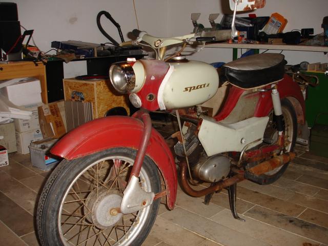

Lieber Sebastian, grüss Dich erstmal.
Lustig ist, dass wir uns über dieses ebay-Kuriosum erst kürzlich unterhalten haben hier. laugh.gif
Es ist definitiv ein Spatzmotor. Deine vermeintliche "3 Gänge" beinhalten den Leerlauf (Mitelstellung). Das Ding hat also 2 Gänge und allein die Neckermannpapiere sind dort schon was wert. thumbsup.gif Bau ihn auf: Sitzbank runter und den blöden Tank (Herkules, Zündapp, Kreidler hmm.gif) Die Teile bekommst Du noch. Das Ding ist übrigens ein Einsitzer, also hintere Fussrasten auch weg.
Bleib dran, den kriegst Du wieder hin. User Hille hat auch einen Neckermannspatz, er kann Dir sicherlich mit Fotos und Details dienen.

Also: Tank, Rücklicht, Sitzbank, Fußrasten hinten, Zünd-/Lichtschalter, dass ist nicht original, mehr fällt mir spontan nicht auf, das ist auch erstmal das grobe, für alles andere müssen die Detailfetis ran biggrin.gif

Schöner Spatz und die 181€ sind dem Zustand entsprechender Durchschnittspreis. Aber die Neckermänner sind natürlich seltener, da weniger gebaut und hier im kapitalistischen Ausland (bin Exilossi tongue.gif ) wurden sie nicht so geschont und gepflegt, dafür aber auch nicht so verpfuscht. ( hmm.gif obwohl Deiner wirklich eine Ausnahme bildet) tongue.gif
Schön ist,dass vorallem die seltene Streuscheibe erhalten ist. Die Klingel fehlt aber, schade.
Ich hab vor genau einem Jahr diesen hier bei uns in Ingolstadt für 50€ gekauft.
