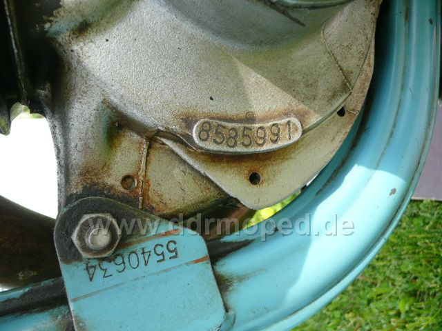

Bitte entschuldigt die Frage, MZ Motorräder sind für mich noch Neuland, aber die FIN bei den kleinen ES Modellen ist doch in der vorderen Motoraufhängungslasche (was ein Wort;) ) am Rahmen eingeschlagen oder? _uhm.gif

Ja so ist es. Aber auch bei den Es 250/1 und /2 Modellen sollte die Nummer noch an dieser Stelle zu finden sein. Das Typenschild ist bei beiden an dem Angeschraubten Rahmenende angebracht oder bei der /2 am vorderen Schwingen Träger. Da Bild Zeigt einen ES 150 Rahmen aus 1964. Handelt es sich bei Dir um den Blechrahmen oder um einen Rohrahmen?

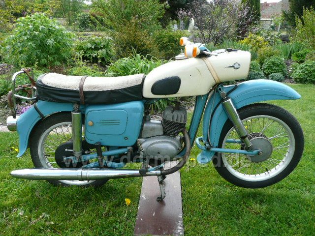

Ist das deine 64er?
Wenn ja würde mich die Tanklinierung interessieren ich mache gerade ne 125er von 64 in dem selben Blau diese soll aber die einfache Linierung bekommen.
P.S. Der Motorblock ist falsch scheint einer von der TS zu sein.

Ist das deine 64er?
Dirk[/QUOTE]
Du hast Recht, bei meinem Ersatzrahmen ist das E auch nur auf dem Typenschild eingeschlagen.

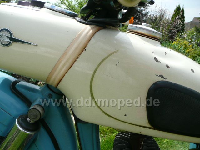

Ja Dirk es ist meine 64er und die Linierung ist die Spitze welche oben auf dem Tank zusammenläuft. Bei den 64er Modellen gab es ja soweit ich weiß beide Linierung also ist es ja egal, welche Du auftragen lässt. Zu der Zeit als das Bild entstanden ist war der Originale Motor noch nicht fertig. Ist jetzt aber eingebaut.
Ich wollte die spitze auftragen lassen da man diese nicht mehr so oft sieht.
Leider habe ich keine Fotos weiter da meine 64er schon überlackiert war.
Wäre es möglich das du mir Fotos von der Linierung machen kannst vorallem von oben damit mein Lackierer eine vorlage hat.
Ich habe nur ein Foto aus dem Deutschen Straßenverkehr da sieht mans aber nur von der Seite.
Vorallem würde mich die Stärke der Linie und der Abstand von der Unterkante des Tanks interessieren.

Ist natürlich möglich. Nur ist meine im Originalem Lack und die Linierung ist in den Jahren durchs Poliert fast nicht mehr vorhanden. Ich kenne aber noch eine wunderschöne Originale in schwarz mit dieser Linierung. Kann da aber etwas dauern mit Bildern. Die Bilder von meiner sind von der Zeit als ich diese bekommen habe. Falsche Teile wurden natürlich schon ausgetauscht.

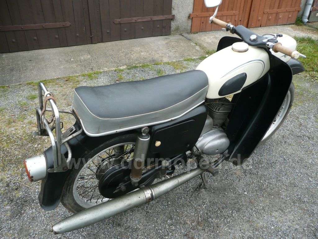

Und hier ist noch meine andere von 63.
