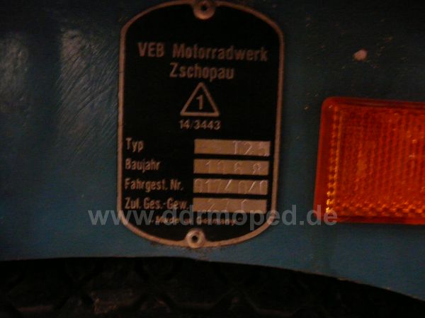

Abend. Auch mein Neuerwerb (am Sammstag geholt) hat eine Nummer die mit 91.. beginnt ohne E und es ist eine 125er also auch kein 175er. Rahmen.
Schon komisch.
Dirk

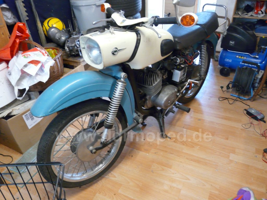

Sorry ich bekomme gerade ums vereck.. kein Bild hochgeladen. Ist eine es 125 BJ.68
Nummer: 91740....
Dirk407

Also irgendwas haut hier nicht hin! Sind auf jedem Fall Rahmen für die ES 125 und 150 Modelle welche auf den Bildern zu sehen sind. Ich schaue mal ob ich noch etwas finde was vielleicht zur Aufklärung beitragen kann.
Würde jetzt erst einmal behaupten, dass die Nummern der Liste nicht stimmen!

Das Typenschild ist schon mal komplett falsch! Vielleicht hat es jemand mal nachträglich an die ES gemacht und selber irgendwelche Zahlen eingeschlagen. Des weiteren müsste die ES zwischen 1965 und 19?? sein, da schon der Breitwandzylinder verbaut ist. Dieser wurde 1965 eingeführt. Da die Kühlrippen am Motorgehäuse vorn (an der Aufhängung) klein sind müsste es der Motor mit noch 8,5 bzw. 10 PS sein. Und nicht der leistungsstärkere Trophy Motor. Dieser hatte 10 bzw. 11,5 PS. Also müsste die ES zwischen 1965 und 1969 sein. Dageggen sprechen jedoch die Sitzbank und die offen liegenden Federbeine (aber beides lässt sich schnell tauschen, was bestimmt auch mal geschehen ist). Auch der Spiegel spricht für die NICHT Trophy ES.
