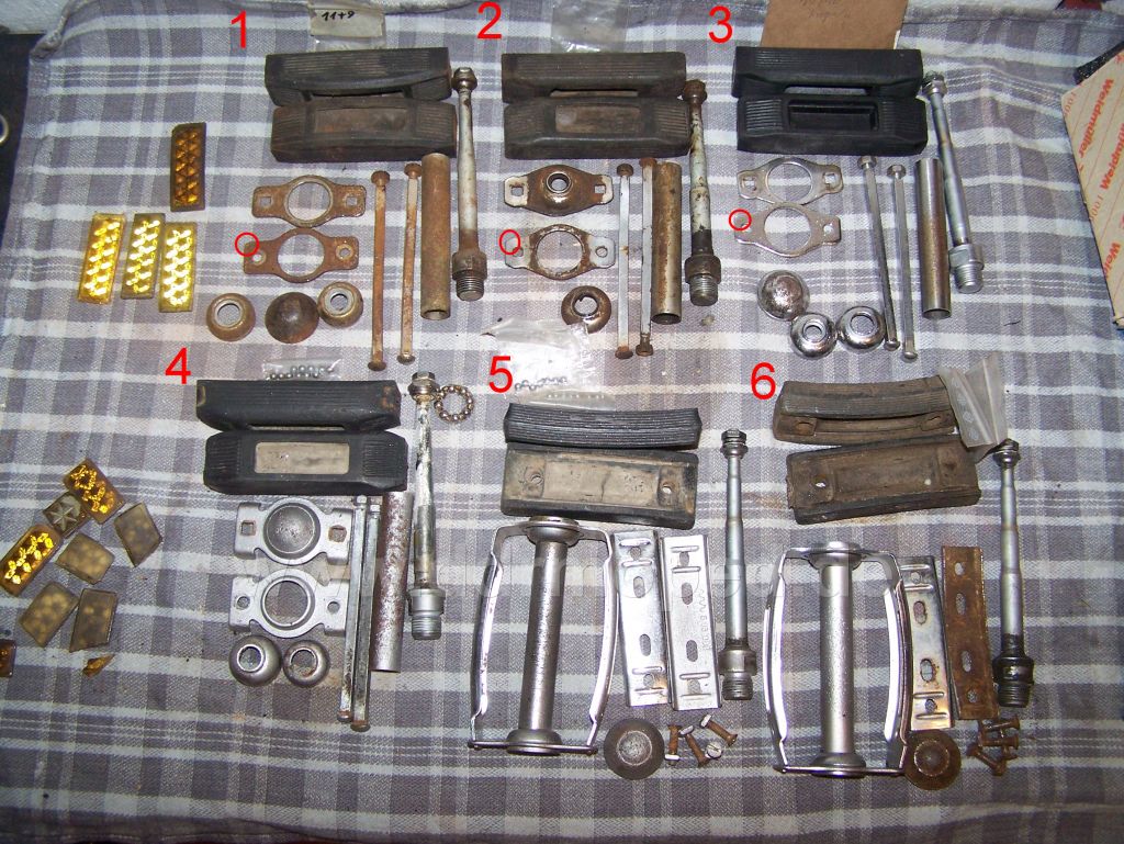

Ich habe hier 6 Pedale und wollte herausfinden, ob die alle für ein Essi sind, wenn ja, für welchen und auch für welches BJ.
Ich habe wirklich lange gesucht, aber ich habe nicht wirklich etwas zu Pedale und deren BJ-Zuordnung gefunden. Das einzige wirklich fand, war ein Beitrag zum SR1.
Dabei habe ich herausgefunden, dass ich an meinem Essi Pedale ohne Reflektor haben muss, da ich ja die große Rückleuchte habe. Kommen aber nicht dran. Die sind hässlich! tongue.gif
Interessehalber würde ich gerne wissen, welche der Pedale zu welchem BJ gehören. Der jetzige Essi ist bestimmt nicht der letzte den ich machen werde. Mich reitzt schon ein Originalaufbau(Incl. Schrauben)
Kann mir einer was zu den Pedalen sagen?
Kann es sein, dass Nr. 5 und 6 für einen SR1 sind?
Zur Info
2+3 sind Identisch. Bei 2 habe ich die Hülse nur noch nicht abbekommen.
In den Kreisen hat Nr. eine Rundung und Nr2+3 haben eine ca. 30° Fase
5+6 Sind auch Identisch

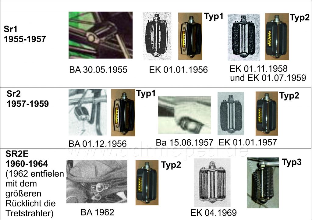

Die Pedale bei den SR-Mopeds sind über den relativ langen Produktionszeitraum schwierig zuzuordnen.
Warum?
Sie wurden nicht von Simson produziert, sondern von anderen Firmen (z. B. auch Fahrradherstellern siehe ddr-fahrradwiki.de) zugeliefert.
Bei Engpässen konnte einfach auf andere Produkte ausgewichen werden, da die Anschlussmaße seit Jahrzehnten unverändert sind.
In allen Ersatzteilkatalogen (EK) hat man sich auch nicht festgelegt; es heißt nur „Pedal, rechts“, bzw. „Pedal, links“.
Da es nicht so genau darauf ankam, hat man in den Bedienungsanleitungen (BA) auch öfter alte Fotos weiter verwendet. Hinzu kommt, dass die Fotos bzw. Kopien teils auch von schlechter Qualität sind, so dass man Einzelheiten nur schlecht erkennen kann.
Da Pedale als Verschleißteile sowohl beim Moped wie auch beim Fahrrad bei einem Sturz oder Kontakt mit dem Bordstein leicht auszutauschen sind, wurden sie häufig gewechselt, ohne auf Originalität zu achten. Daher weiß nach so langer Zeit niemand mehr, welcher Typ ursprünglich verbaut war.
Als sicher kann gelten:
SR1: Der relativ aufwändige Typ 1 mit verchromtem Metallrahmen und eingeklemmten Gummistollen. Mit Reflektoren.
SR2: Typ 2 als einfachere Variante mit Gummiblöcken auf durchgehenden Vierkantbolzen. Mit Reflektoren. In SR2- Katalogen gibt es aber auch noch Abbildungen mit Typ 1.
SR2E: Anfangs nur Typ 2.
Mit Einführung des großen Rücklichts (Rückstrahlers) 1962 anstelle der Hexennase waren die Tretstrahlerpedale keine Vorschrift mehr und sind durch Typ 3 ersetzt worden.
Weitere Einzelheiten insbesondere von SR1- Pedalen hier.
Geschrieben am: 23.12.2012, 16:19
Bei den SR1 Pedalen ist dir bei deiner Grafik wohl etwas durcheinandergerutscht. wink.gif
Beim SR1 gab es nachweislich zwei verschiedene Pedalen mit Metallkäfig. Eine schmale Version 1955 und eine etwas breitere 1956/57. Danach kamen 1957 die breiten Blockpedalen mit Glasreflektor.
Später gab es noch eine etwas breitere und von der Form her etwas andere Version der Blockpedalen mit Glasreflektor. Und dann gab es diese Pedalen auch noch mit Plastereflektor. Ob die so allerdings original auch am SR verbaut wurden entzieht sich meiner Kenntnis.
Richtig ist allerdings, dass nach Einführung des neuen großen Rücklichtes der Reflektor in den Pedalen weggefallen ist und nur noch die Blockpedalen ohne Reflektor verbaut wurden. Diese wurden später auch beim Pedalspatz verbaut.
Es gab auch noch Pedalen, diese waren kürzer als die vom SR aber sonst baugleich. Diese wurden meines Wissens am SL1 Mofa verbaut und teilweise auch als Ersatz bei den Essis verwendet.

Hallo Jörg,
mein Versuch, auf Bennos Fragen eine Antwort zu geben, ist wohl schief gegangen?
Aber Deine Bemerkung
"Bei den SR1 Pedalen ist dir bei deiner Grafik wohl etwas durcheinandergerutscht. Beim SR1 gab es nachweislich zwei verschiedene Pedalen mit Metallkäfig."
ist wohl weniger hilfreich. Denn ich hatte ja oben extra den Link zu den SR1-Pedalen eingestellt, den Du nicht berücksichtigt hast. Nun - der stammt ja auch schon aus Zeiten, wo Du hier noch nicht aktiv warst. biggrin.gif
Wenn Du also zum Thema nachweislich neue Erkenntnisse hast, dann lass uns nicht dumm sterben!
Geschrieben am: 24.12.2012, 10:19
Hallo Wolfgang,
etwas verwirrend deine Aussage, denn du vermischt einzelne Aussagen von mir. Ich versuchs mal einfach zu erklären.
1. deine Grafik oben passt nicht. Ist bei SR1 und SR2 etwas verdreht.
2. in deinem Link sind die zwei verschiedenen Pedalen mit Metallkäfig zu sehen. Bei Gelegenheit kann ich von meinen gerne noch ein Foto nachreichen.
Ansonsten hab ich eigentlich nix anderes geschrieben, was eh schon bekannt ist. smile.gif

Geschrieben am: 24.12.2012, 10:30
Hallo Wolfgang,
Bei SR 2 und SR 2E gehe ich voll mit.
Beim SR 1 habe ich aber wie Jörg auch so meine Probleme. Es bingt doch für die Übersicht nichts, wenn du die Pedale aus späteren Ersatzteilkatalogen einstellst. Wichtig erscheint mir hier nur die Darstellung der Originalausstattung und da fehlt z.B. beim SR 1 die Variante mit sechseckiger Schraubkappe für die frühen SR 1. Den Typ 2 hat es beim SR 1 vermutlich nur als Ersatzteil gegeben.

In der Tabelle habe ich nur Pedaltypen aufgenommen, die ich mit den mir zur Verfügung stehenden Unterlagen (BA und EK) belegen kann. Die Diskussion, was sonst noch an den Fahrzeugen heute vorgefunden wird, steht im Link über der Tabelle.
Außerdem geht aus dem Produktionszeitraum des SR1 (1955-1957) hervor, dass Typ 2 nur als Ersatz ab 1958/59 vorgesehen und somit nicht ab Werk verbaut war.
@Sachs
Diese Aussage über grundsätzlich unterschiedliche Achsen bei Fahrrad und Moped ist natürlich interessant thumbsup.gif und schmeißt nun alle bisherigen Behauptungen über den Haufen, wenn sie sich bestätigen sollte hmm.gif

GrasserBenno
Geschrieben am: 24.12.2012, 15:02
Beiträge: 3915
Mitgliedsnummer.: 5580
Mitglied seit: 12.06.2012
Ich wollte eigentlich keine Pedaldiskussion beginnen, auch wenn dass schon hilfreich sein kann.
Das es mit Pedale etwas 'durcheinander' ist, das war mir klar, aber das es so schlimm ist hätte ich nicht mit gerechnet. huh.gif
Aber eines macht mich dann doch froh. Ich habe auf jedenfall 'richtige' Pedale am Moped, wenn ich diese(1-3) verbaue. _clap_1.gif

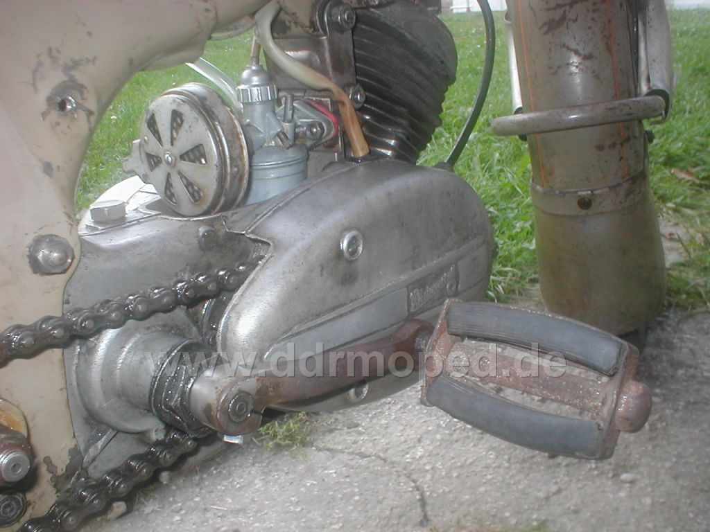

Geschrieben am: 24.12.2012, 15:42
Ich hab am 56iger diese Pedalen dran.

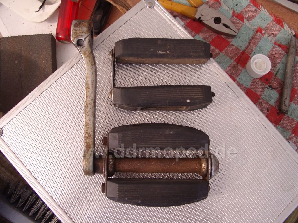

Geschrieben am: 24.12.2012, 15:48
Bei meinem 61er sind original die unteren dran gewesen, ohne Metallrahmen und mit gebogenen Reflektoren.
