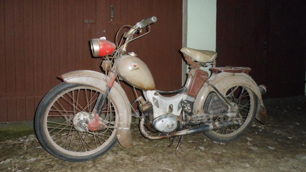

Hallo, bin neu hier und wollt mal meinen SR 2 zeigen. Baujahr 57 echter Scheunenfund:
Motor passt zur Rahmennummer, ansonsten leider viel "modernisiert" dafür absolut vollständig. Knieblech in hammerschlagsilber ist auch noch dazu. die schwarz gepinselten Stellen haben drunter noch Originallack und lassen sich mit Gedult und Nitroverdünnung entfernen. Ich möchte ihn zerlegen, reinigen, Verschleißteile erneuern und fahren.

Hallo und Willkommen
Schöner Essi . Schön das du ihn so lassen willst, Basis ist ja prima dafür. Viel Spaß damit und wenn Fragen sind , raus damit.

Schönes Weihnachtsgeschenk. Der Lampenring ist von der KR50, ist aber letzlich deine Entscheidung, ob du ihn drauf läßt. Patina bedeutet lediglich nur, das Gebrauchsspuren sichtbar sind. Das schließt aber auch gebrauchswert erhaltene Modernisierungen mit ein, weil vieleicht was kaputt gegangen ist und ein Orginalteil nicht mehr verfügbar war. Das betrifft meist den Abblendschalter und vieleicht den Zündlichtschalter sowie die Elektrik und den Sattel. Bei mir war lange Zeit der Mofasattel drauf.
Achso, lass ruhig die Anhängerkupplung ruhig drann, sie gehört zur bewegten Geschichte des Mopeds einfach dazu...

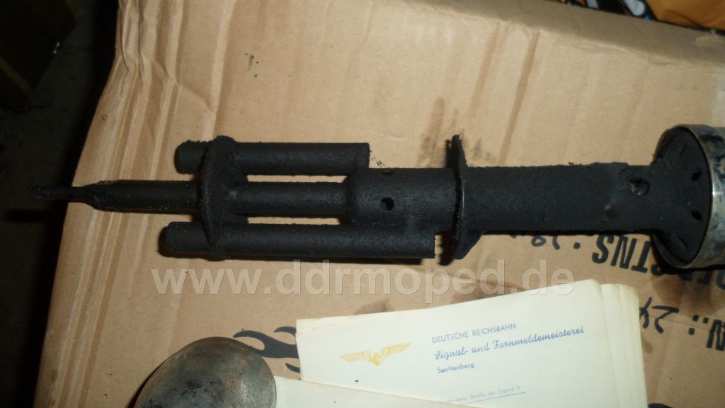

Rahmennummer 224285 also noch relativ früh und er sollte Halbnaben und den frühen Federkasten haben.
Welchen Auspuff muss er haben. Kurz ist klar aber wie sollte Innenleben und Endstück sein?

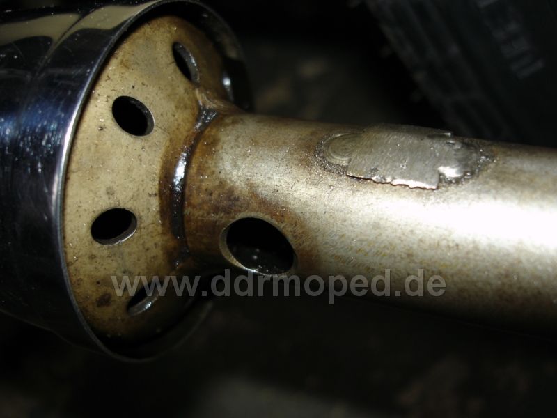

Geschrieben am: 31.12.2012, 14:47
Hallo Ronny,
Endstück
Die Innereien sind noch etwas anders aufgebaut, als die spätere Variante. Die Gasführung erfolgte durch Löcher und noch nicht durch Langlöcher. Die Querschnitte sind aber identisch. Leider war vor mir ein Frisierer am Werk. Die zusätzlich gebohrten Löcher habe ich verschlossen.
SR57

Danke ! Also könnte jener hier der richtige sein. Da hat auch schon jemand frisiert und das Prallblech umgedengelt, das hab ich so auch schon oft gesehen. Was hat man sich durch sowas früher erhofft? Leistung, Sound?

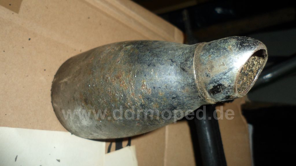

Endstück
essifreak
Geschrieben am: 01.01.2013, 18:38
Beiträge: 5090
Mitgliedsnummer.: 2391
Mitglied seit: 25.06.2009
ja Auspuff müsste passen, das Prallblech ist deswegen oft umgebogen, weil das eine oder auch mehrere Fehlzündungen bewirkt haben wink.gif , kann natürlich aber auch jemand umgebogen haben

Geschrieben am: 02.01.2013, 15:11
Beiträge: 4107
Auspuff passt, das Endstück auch .
pneubusiness
Geschrieben am: 02.01.2013, 20:34
Beiträge: 6871
Mitgliedsnummer.: 1854
Mitglied seit: 30.01.2009
QUOTE (Doc Holliday @ 02.01.2013, 15:11)
