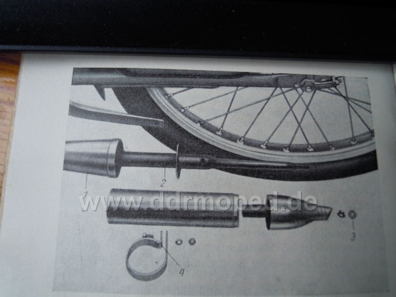

Hallo Ronny,
deinen Auspuff und das Endstück würde ich eher in das Jahr 1958 schieben wollen.
Geschrieben am: 03.01.2013, 12:32
In den BA´s ist 1957 dieser abgebildet. Diese Ausführung ist auch an meinem 57er dran.

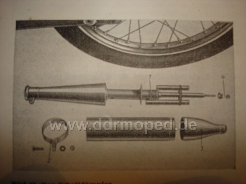

Den habe ich auch da mit dem selben innenleben aber er ist wesentlich länger _uhm.gif
Geschrieben am: 03.01.2013, 15:53
QUOTE (SR57 @ 03.01.2013, 15:37)
Ja, aber der ist wiederum vom SR 2E.
Ich denke, du wirst auch mit dem 58er gut hinkommen. Das Innenleben ist doch nicht zu sehen. wink.gif Wichtig ist der größere Auslass, und den hast du bei deiner Endkappe auch.
