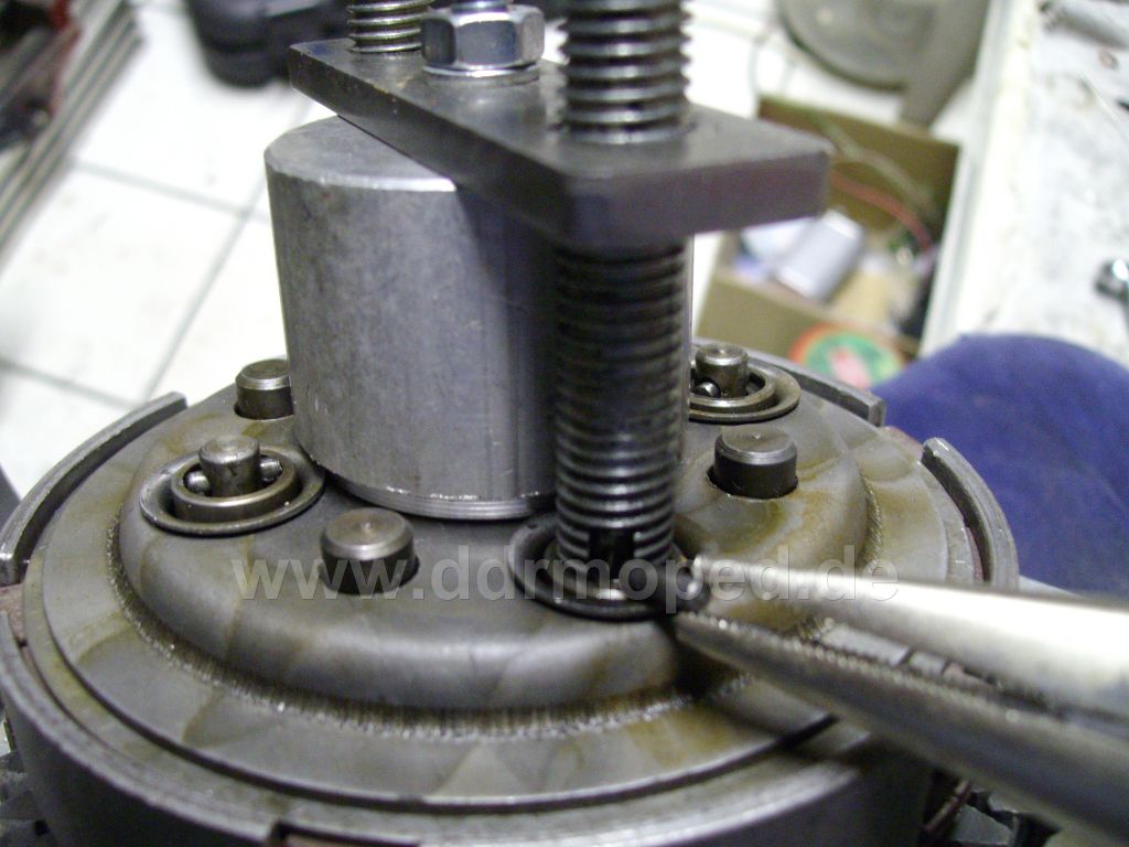

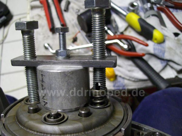

Hallo Freunde,
heute war ich es endlich leid, nachdem ich mir bei der Kupplungsmontage wieder einmal mit den Federn fast die Augen ausgeschossen hatte. Ich habe mir auf die Schnelle, mit einfachen Mitteln ein Hilfswerkzeug zur Montage der Federn gebastelt. Ja klar, die Profis unter euch werden lächeln und von "ungeschickten Fleisch" sprechen.
Aber gerade bei neuen Kupplungsscheiben ist es mitunter ziemlicher Fummelkram,
die kleinen Stifte, unter Federspannung einzusetzen.
Ca. 2 Stunden habe ich gebraucht, um diese kleine Montagehilfe zu basteln. Die Montage der Federn ist damit ein Kinderspiel. Wenn es euch interessiert, liefere ich noch eine entsprechende Zeichnung.
Viele Grüße, Heiko

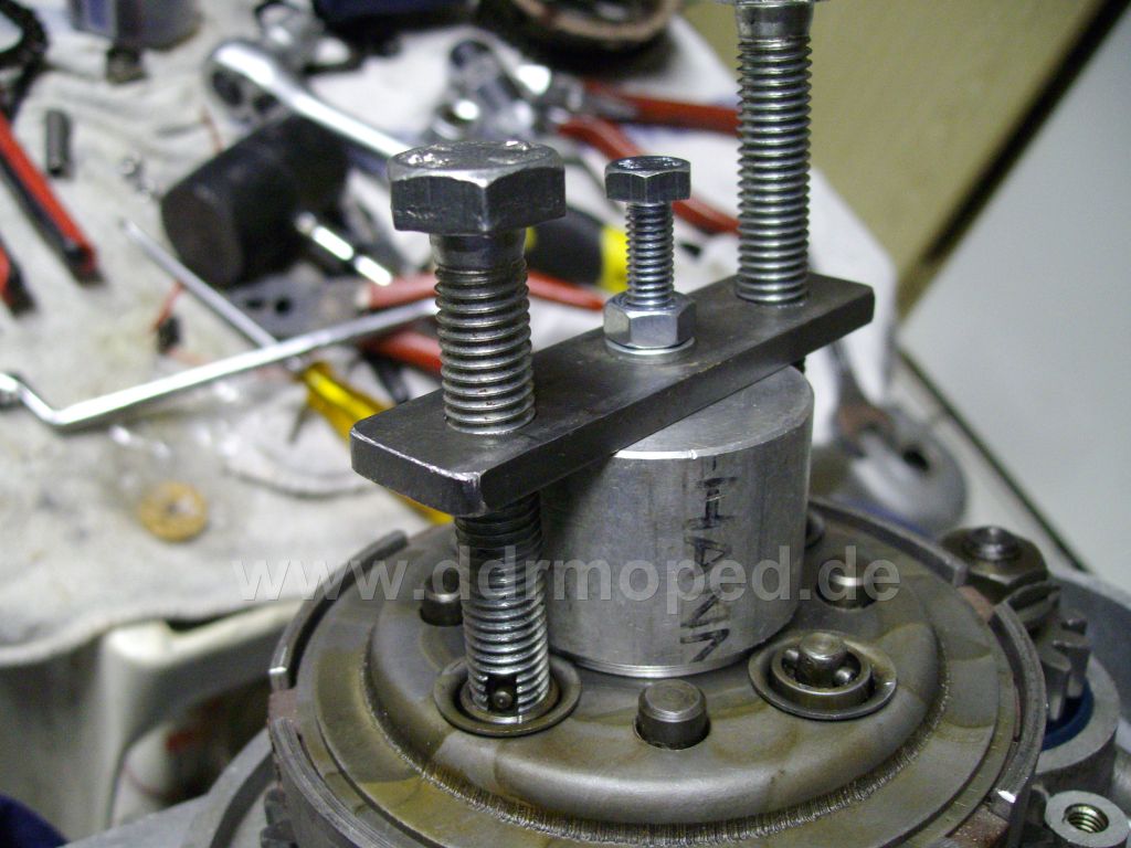

..... und ein zweites Foto,

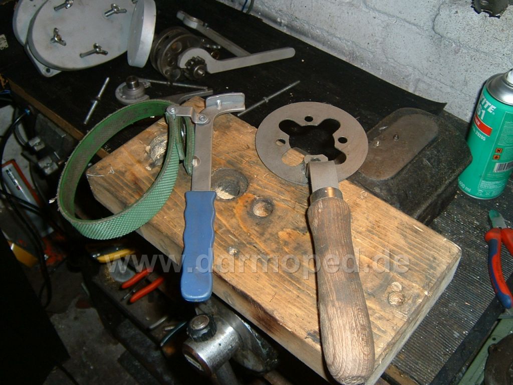

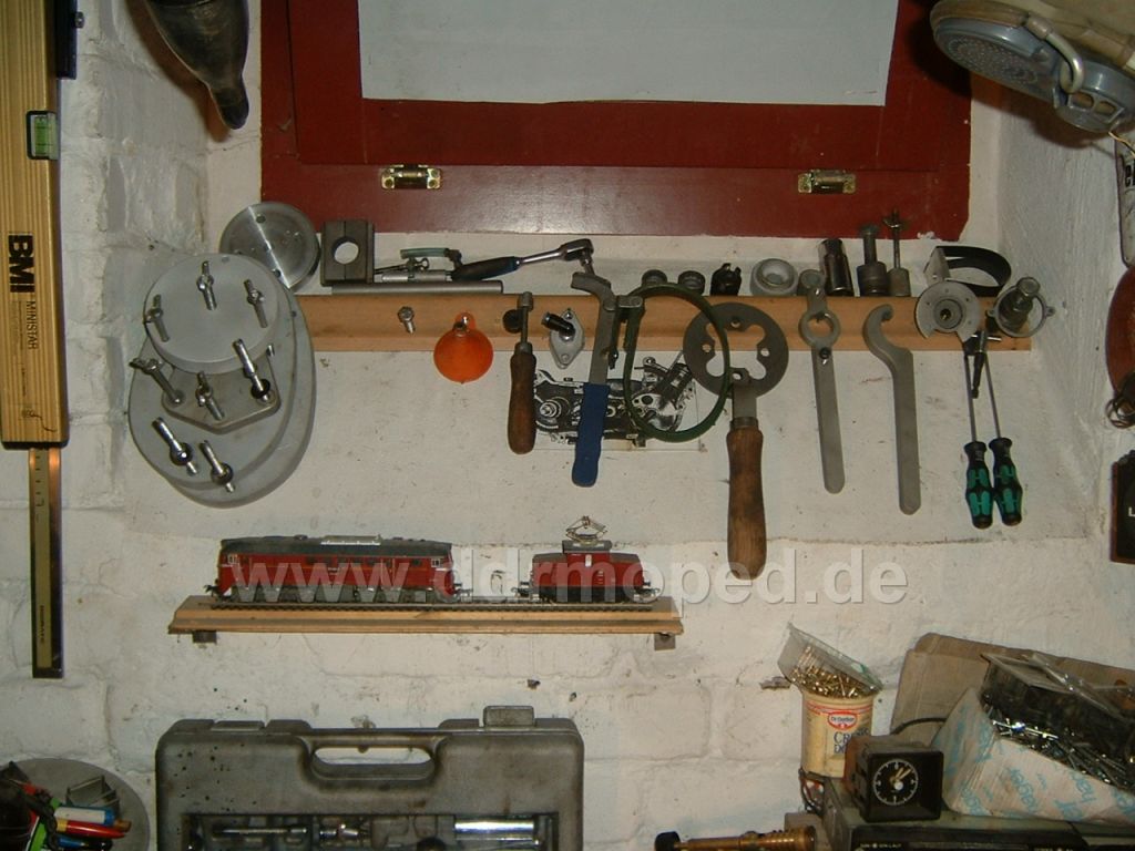

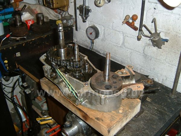

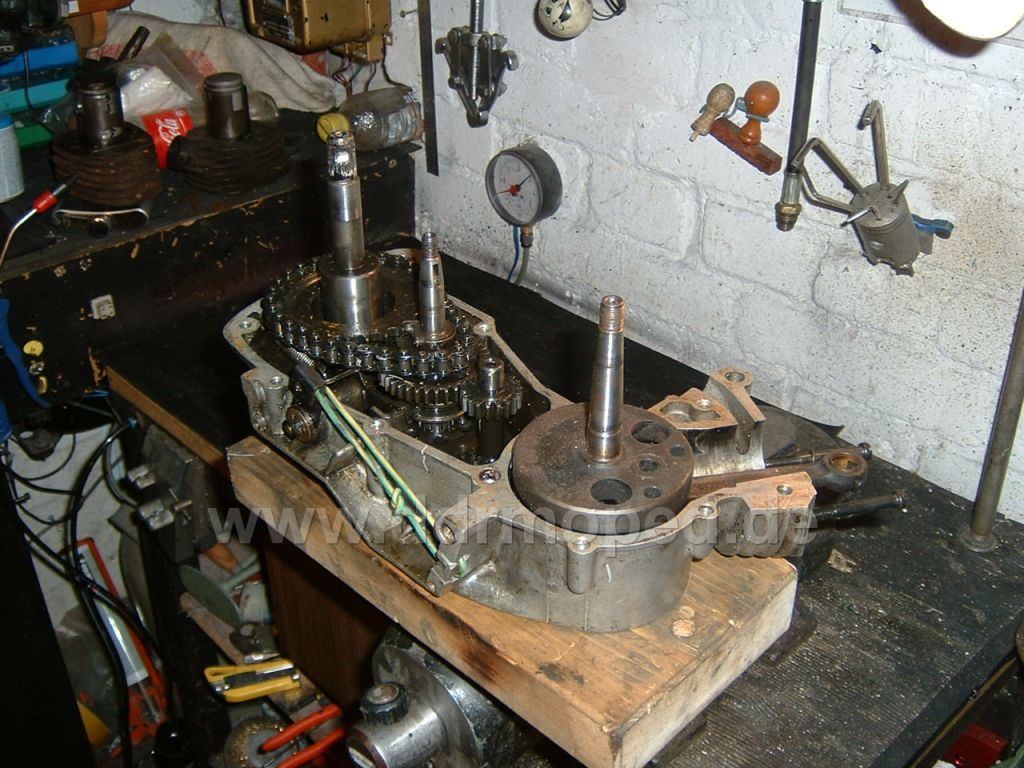

Hallo meine schraubenden Freunde,
anbei das eine oder andere Werkzeug (vielleicht als Anregung?)
Blanik
Geschrieben am: 28.05.2009, 01:20
Beiträge: 580
Mitgliedsnummer.: 1970
Mitglied seit: 07.03.2009

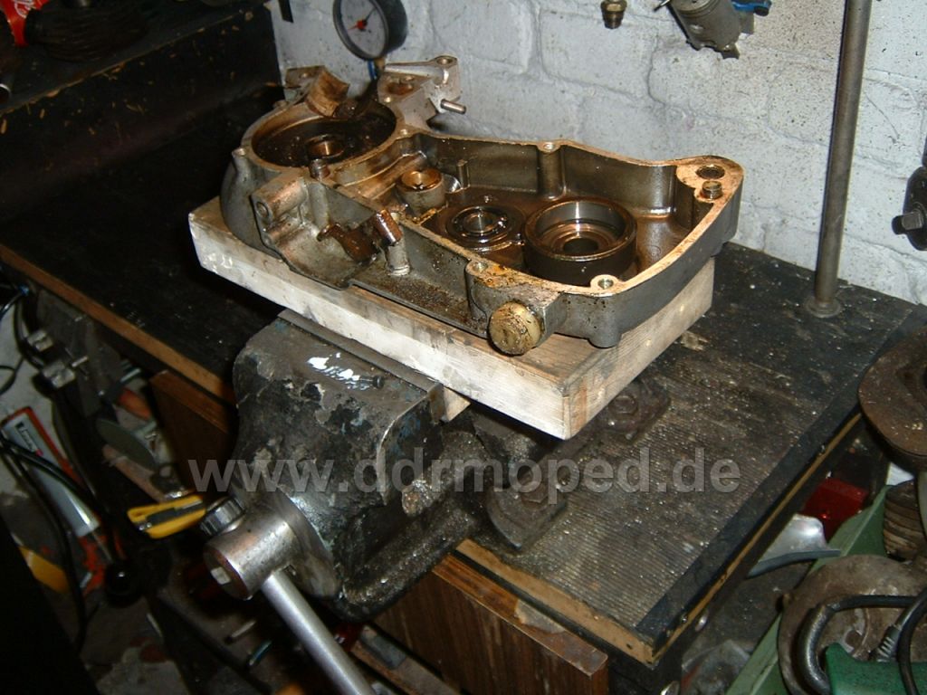

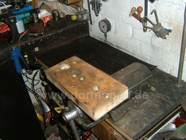

Stück "perforiertes" Holz, um die Motorenhälften im Schraubstock zu fixieren...

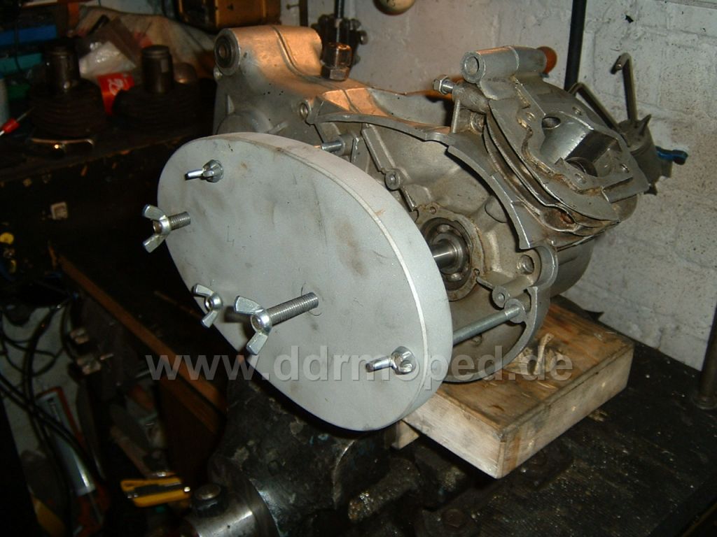

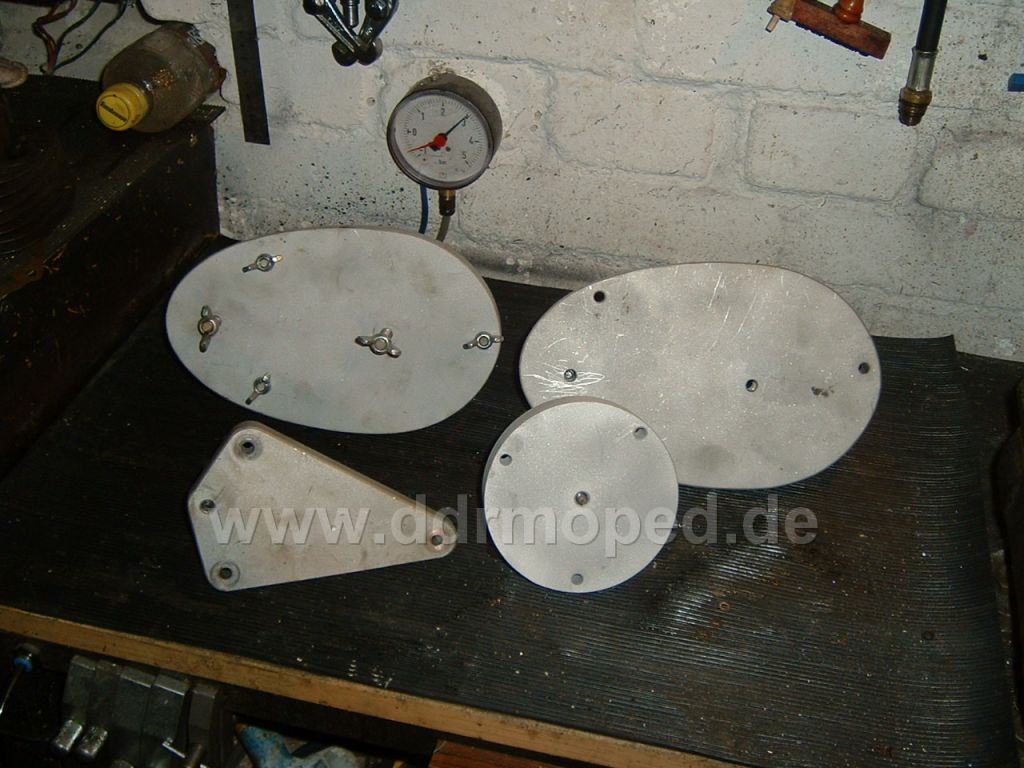

Motorhälfte backbord ...

Motorhälfte steuerbord ...

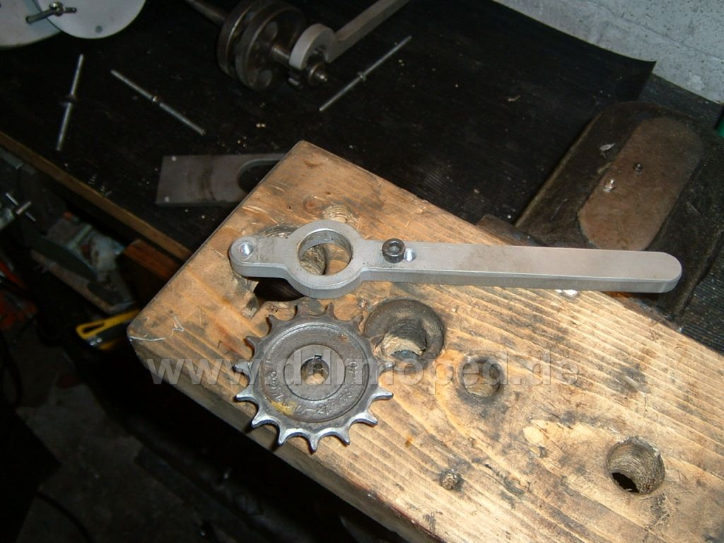

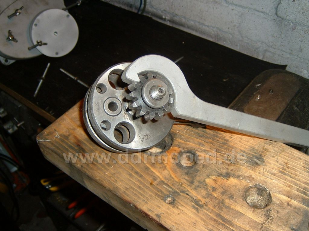

Hakenschlüssel Ritzel ...

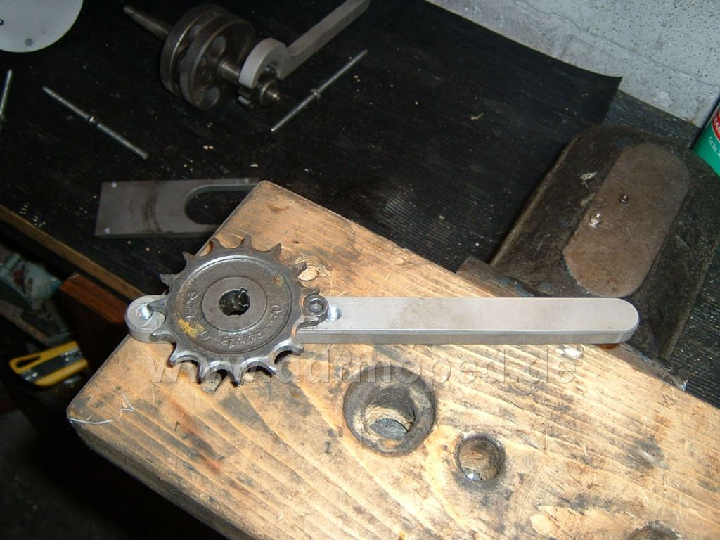

Kettenritzelschlüssel ...
